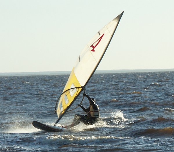

Сегодн\ катал несколько галсов на гляйде, ветер - крайне слабый, до глисса далеко, скорость всего 8,6 кмч. И близко не было того, что на фото.

Примерно так выглядит:
