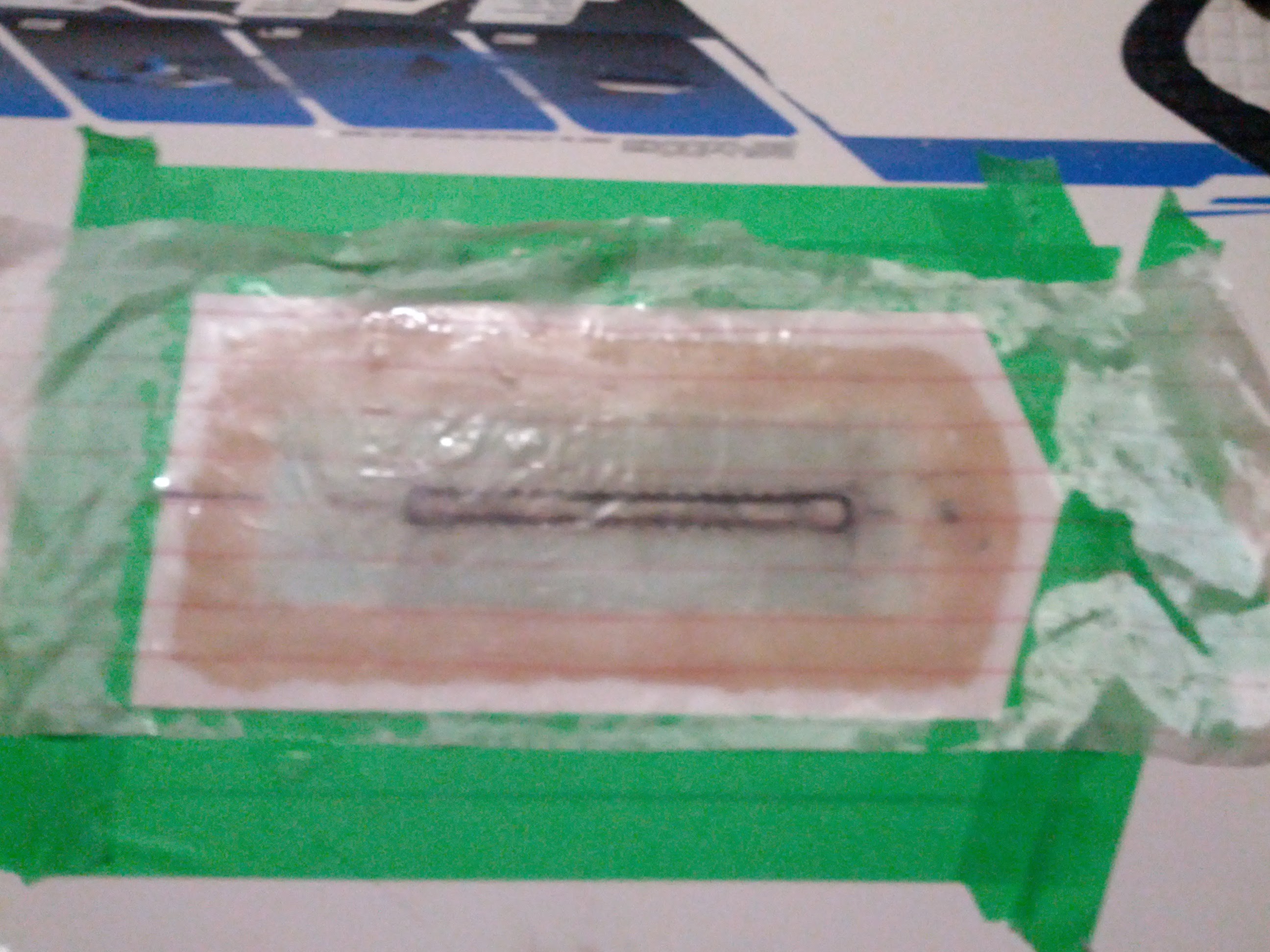

Непрочитано 13.08.2016, 16:29
Вчера вечером
- зачистил вклееный "кирпич", в слот погона заложил полоску пенополиэтилена. Врезал вент. небольшие щели, неровности зашпаклевал смолой с микросферой.
- налил смолы и положил 4 слоя стеклоткани, от меньшего к большему, все пропитал и разровнял
- положил отдирочную ткань (пил плай), разровнял
- положил дыхательную ткань (бризер) (на этой фотке не видно, видно на след фотке), сверху положил черный ПЭ мешок, насыпал песка, немного утрамбовал, и положил 2 камня для веса
Сегодня
- снял песок
- отодрал отдирочную ткань. Результат - ровный плотный слой стеклокомпозита, без пузырей и непроклея.
4 слоя стеклоткани? Всего? Это ж 1-1,2 мм!!! Тут надобно как минимум миллиметра 4-5 толщины текстолита!
P.S. Как-то видел патрик раздербаненный, так толщина текстолита на мачт-погоне там более сантиметра!
Непрочитано 13.08.2016, 22:13
Не путаете материал самого погона и палубы?
При грамотной вклейке достаточно 3мм.
Обижаешь! Но, у себя на кастоме старборда делал 4 мм. - третий год без вопросов!
Один слой стеклоткани 375 - это 0,26 -0,3мм! Это сколько ещё слоёв надо доложить до минимальной нормы, ну скажем 3 мм? Как минимум в два раза больше 4 слоёв!
Непрочитано 13.08.2016, 22:48
Больше скажу, не обязательно все слои сверху погона.
достаточно хорошо с боков оклеить, с переходом на палубу.

Непрочитано 14.08.2016, 03:25
4мм? Афигеть.
у меня прочность достигается конструкционно. А не за счет толщины.
Прочитайте выше, как вклеен погон в "кирпич".
Непрочитано 14.08.2016, 12:03
4мм? Афигеть.
чесно говоря, так ни кто не делает. вернее, кто ремонтирует на профессиональном поприще...
сначала чертят OC!
потом, значица, размечают дыру.
фрезером с инструментом 14-20мм в диаметре, копают по периметру вглубь.
затем, подчищают раскопки и стачивают на ус.
ну и закладку точат под размер котлована.
затем так, херак на пену и курят сутки...
когда готово, в смысле пена "встала" счистив то что выперло, врезером, с инструментом под радиус закладной пилят Щел...
тудыма-сюдыма и котлован поз закладную готов.
закладную можно шкурнуть, а можно растворителем на полусухо пройтись.
дальше, разводят смолы и щел на ласточкин хвост замазывают, густая должна быть. ну и потом обернув-проложив суют туда.
кирпичи не нужны, контроль на каждом этапе и предсказуемый результат...
вуаля и есть чем блатовать.
Непрочитано 14.08.2016, 16:34
сначала чертят OC!
Так у меня почти так же - и котлован, и закладка под размер котлована - я назвал "кирпич".
Мой процесс отличается только в двух местах.
1- щель у меня на всю глубину закладки - 2". Она по стенкам проложена стеклотканью вот так ][
И туда сразу же вклеен погон.
Это ключевое отличие. Эта ткань распределяет нагрузку от неглубокого 1" погона на всю глубину 2". На в 2 раза большую площадь.
Именно этой ][ деталью, а не палубой, держится погон в доске.
2 - >когда готово, в смысле пена "встала" счистив то что выперло,...
Да, это более технологично.
В моем-же случае пришлось сделать глубину вставки на 5мм меньше глубины котлована и удерживать высоту вставки грузом, через прокладки, пока пена не встала. (палочки для кофе, кирпичи)
Так же была опасность выпучивания днища - дно котлована всего в 1 см от днища - пеной могло выпереть. Но это я обошел, положив доску на подкладку - твердую поверхность (экструз ПП), повторяющую в этом месте килеватость днища. Просто два куска экструзии, с обоих сторон от килевой в районе котлована.
Когда вставку придавило кирпичами, заодно придавило и доску и днище к ЭПП подкладкам и удержало днище от выпучивания.
