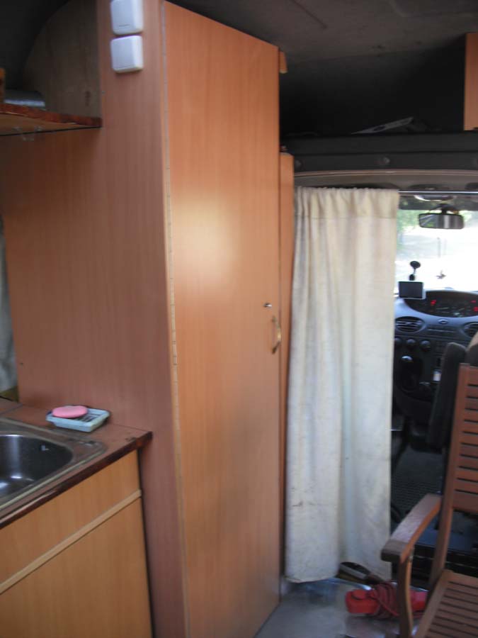

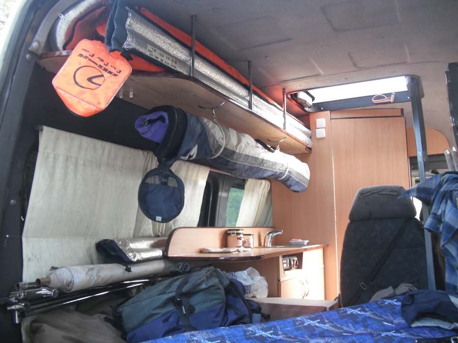

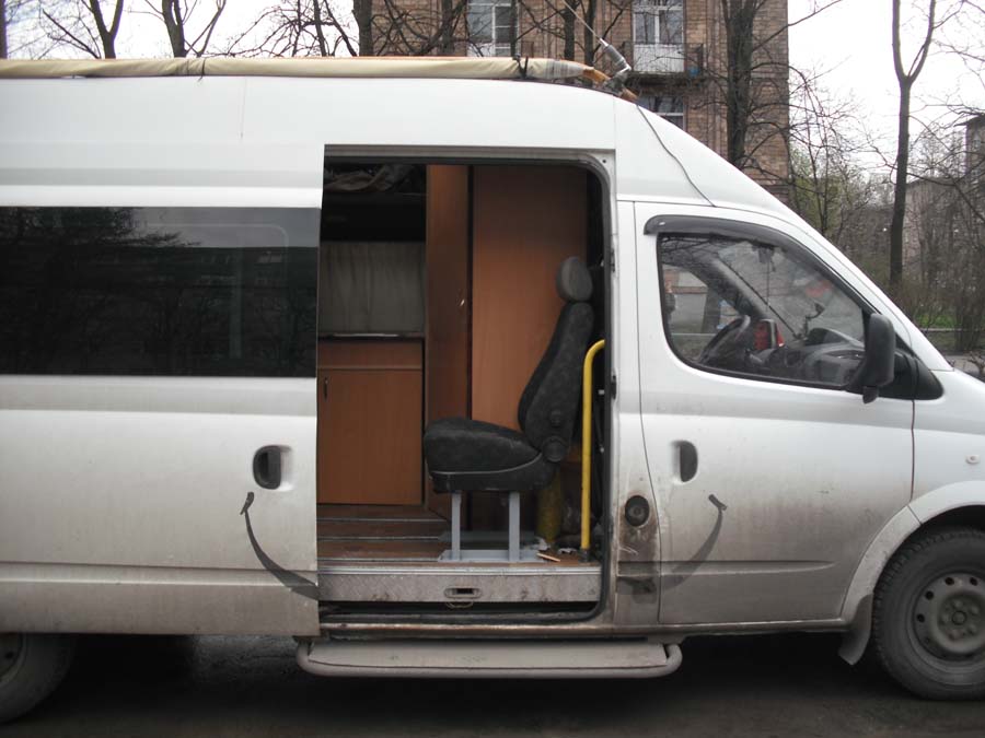

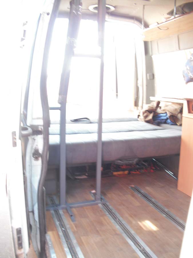

Задача стояла : увеличить уровень комфорта в дальней поездке и при проживании.
Оборудование перевозится до места каталки и сдаётся в хранилку.

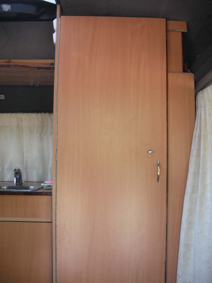

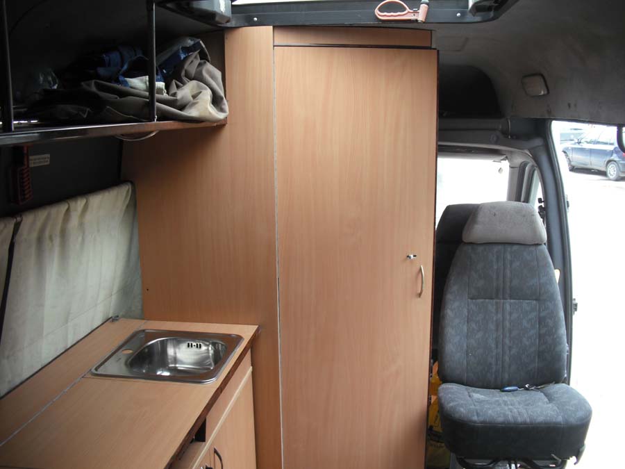

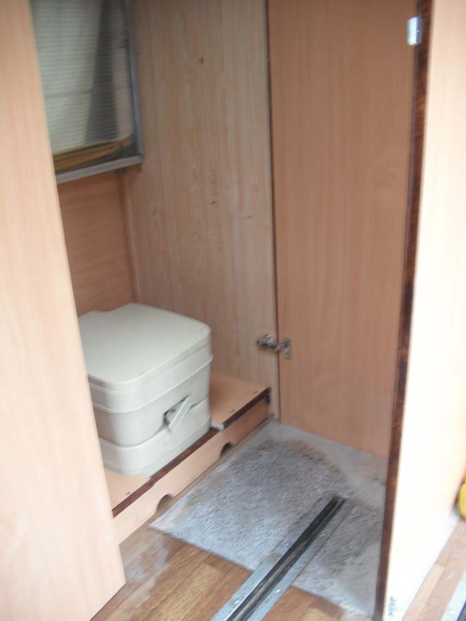

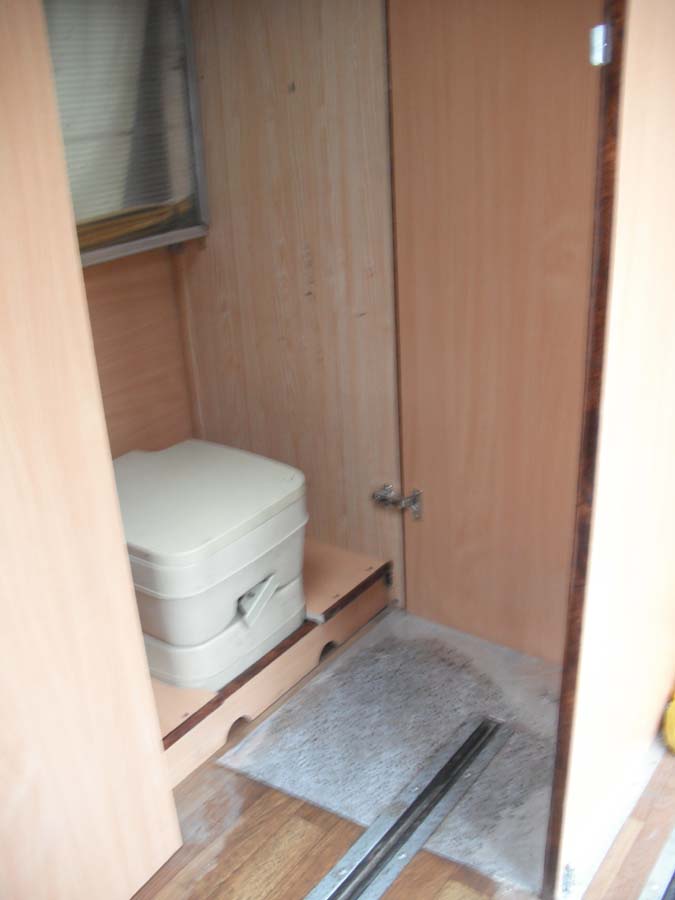

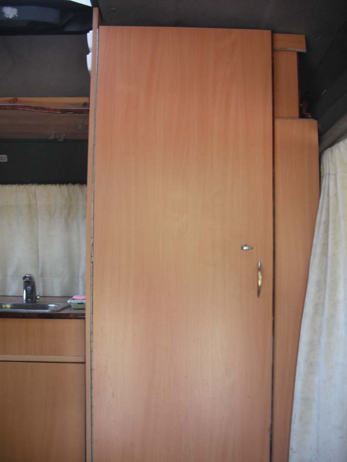

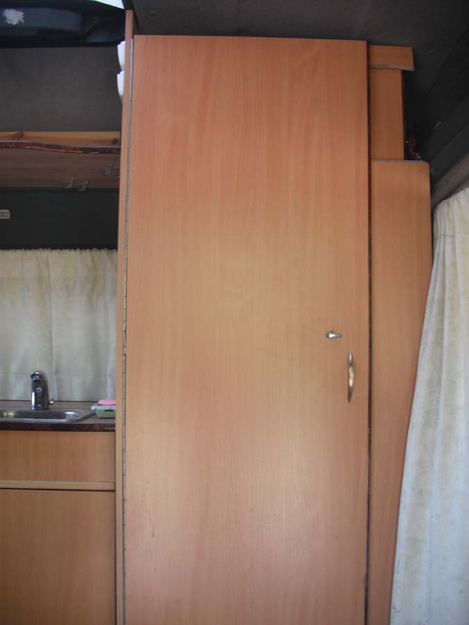

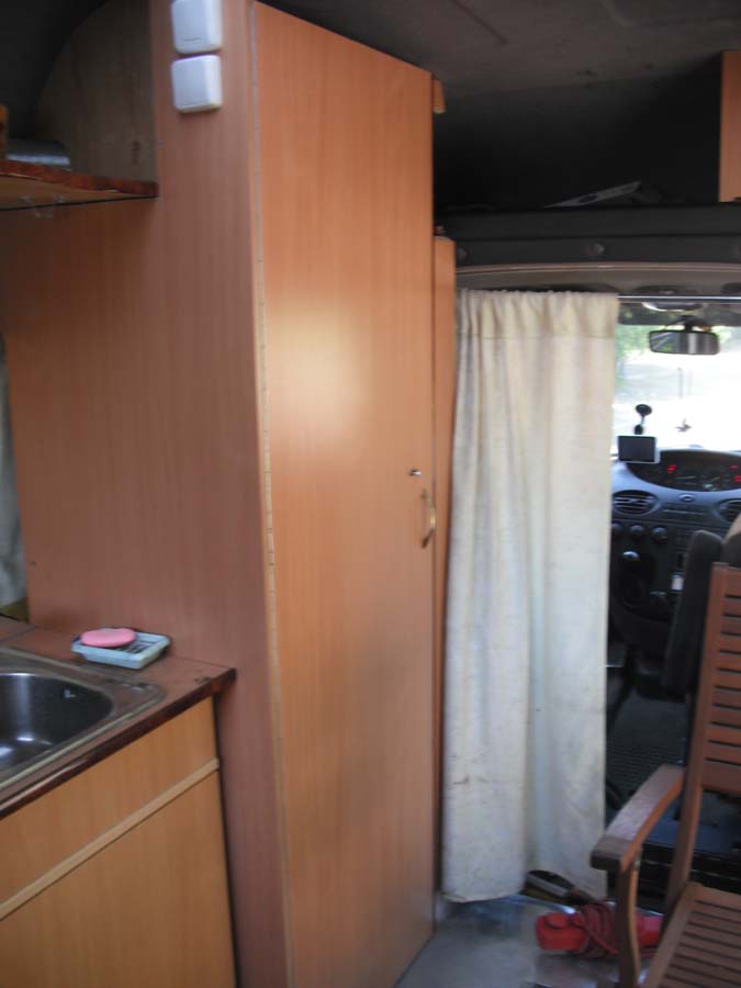

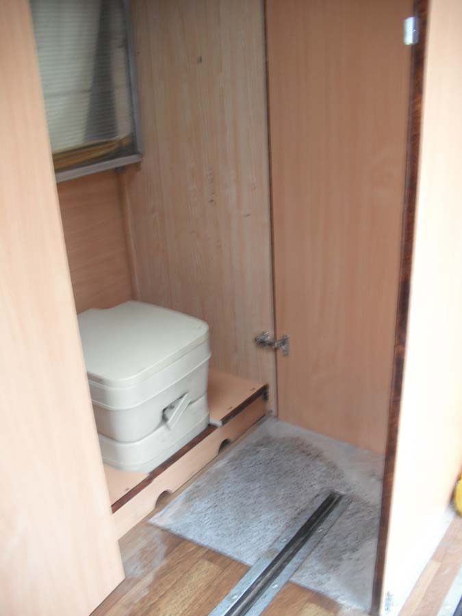

Первый делом появился туалет.
Туалетная кабинка складная, трансформируется в небольшой шкафчик для увеличения жизненного пространства, когда в туалете нет потребности.
Туалет оснащен освещением и вытяжным вентилятором.

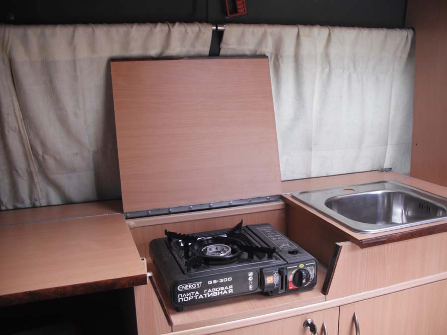

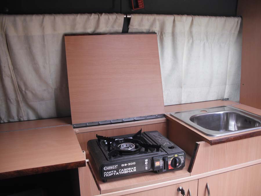

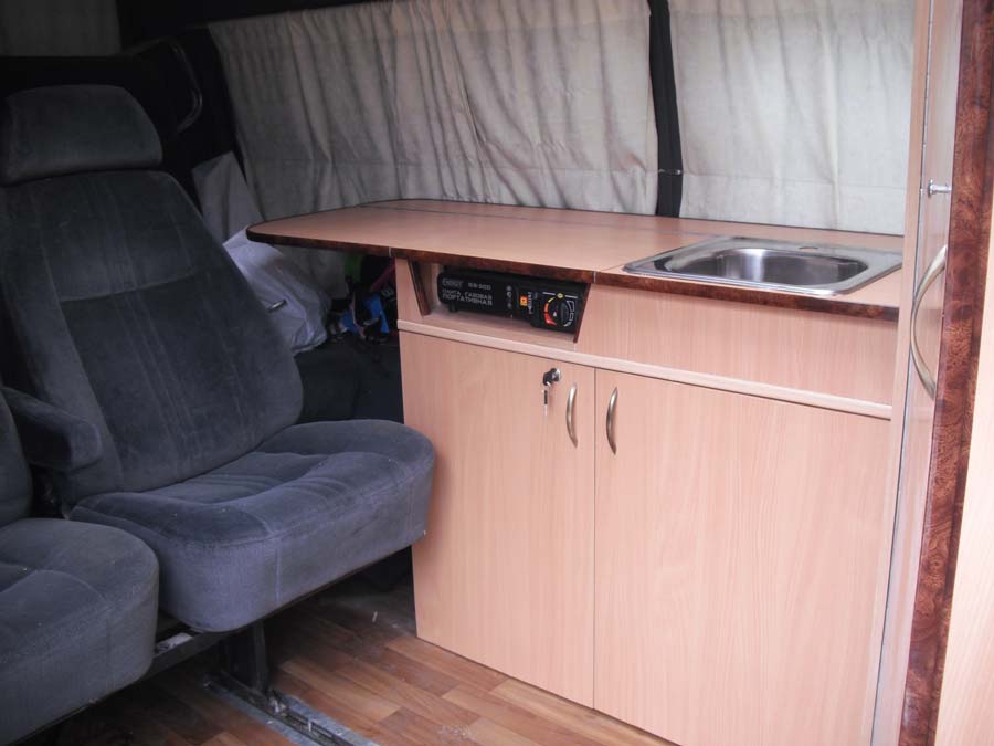

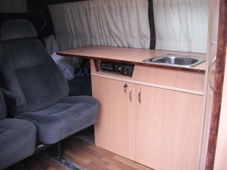

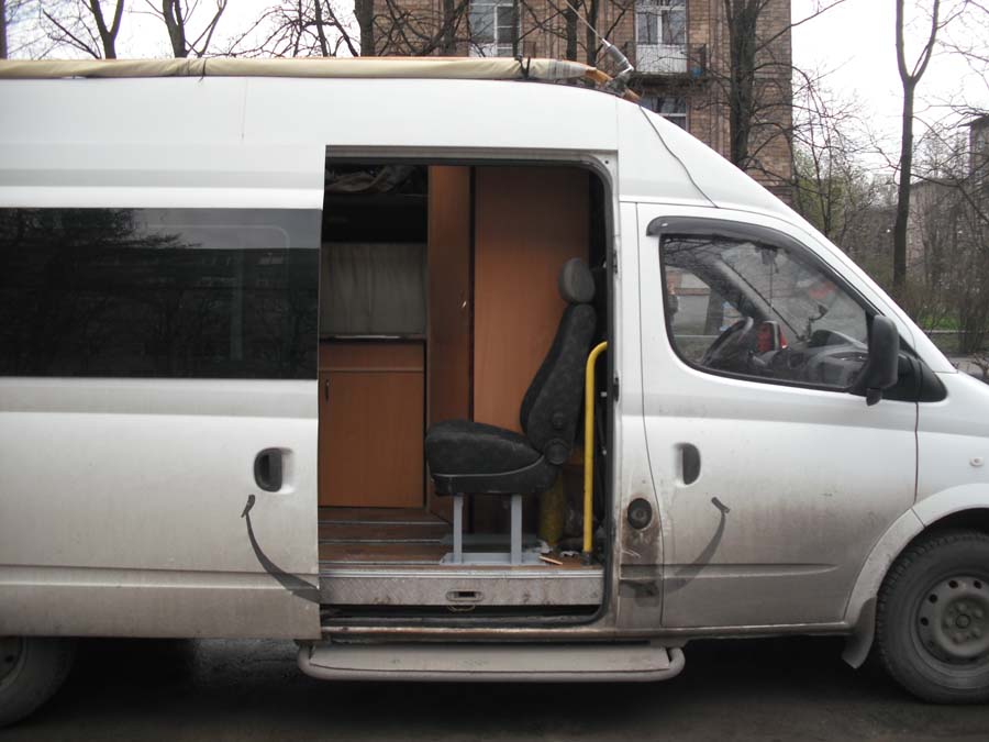

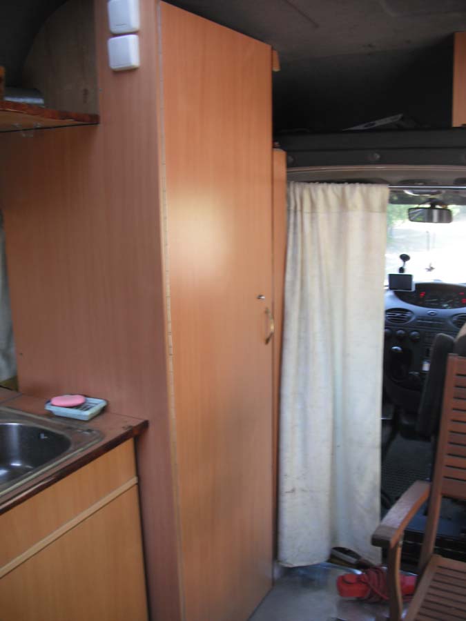

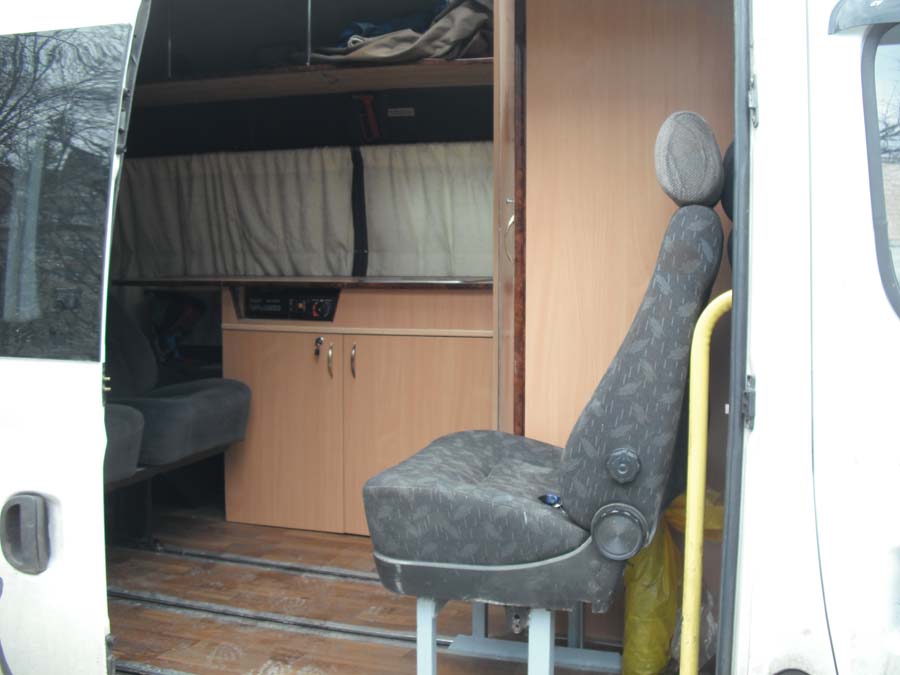

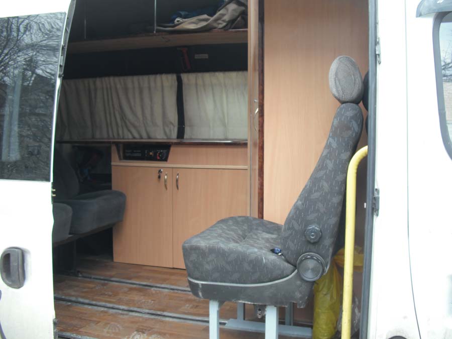

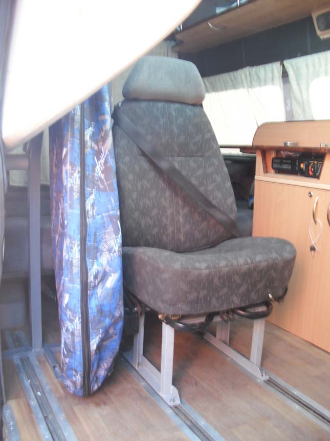

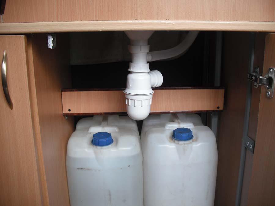

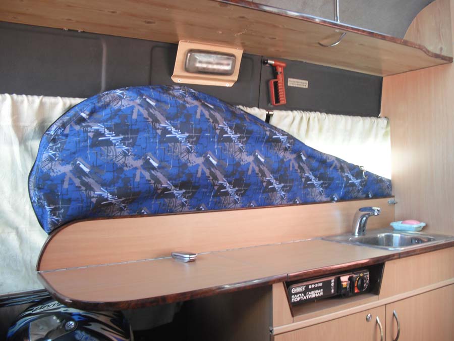

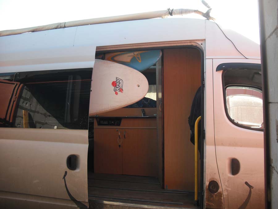

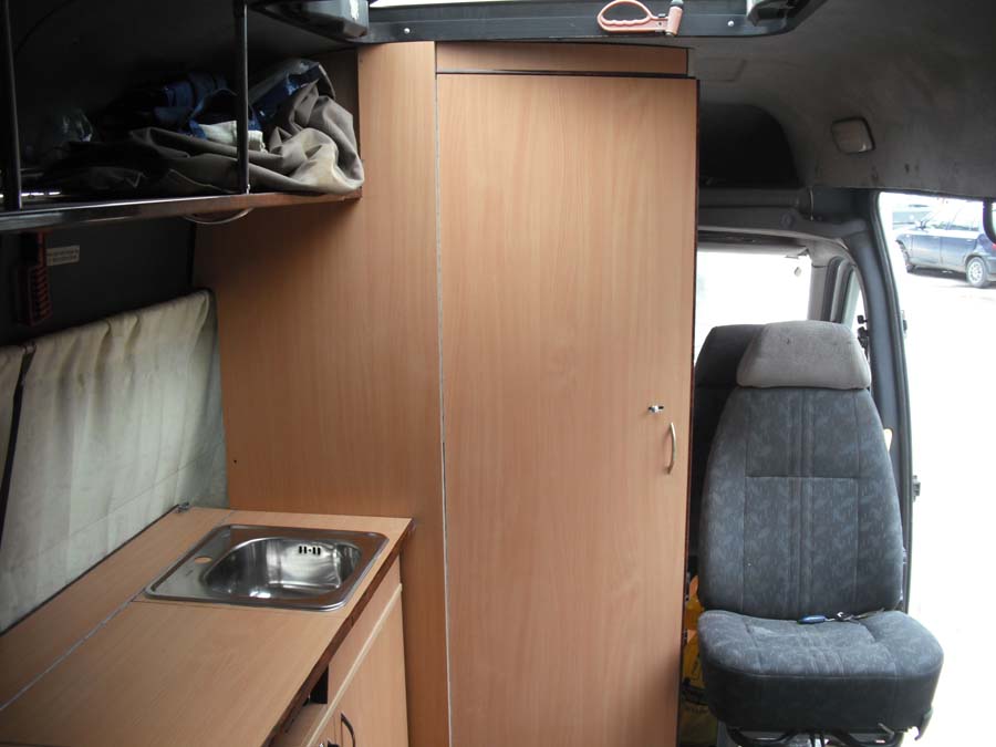

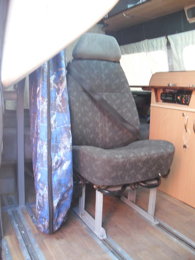

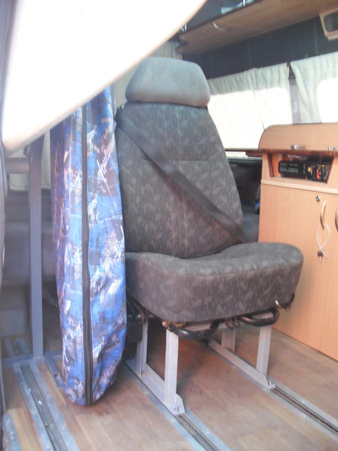

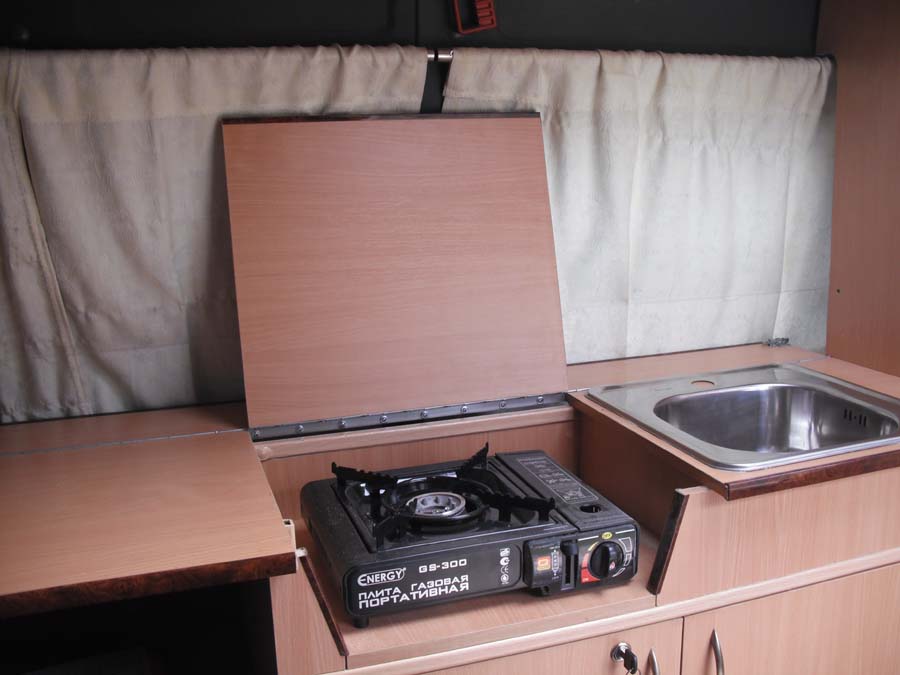

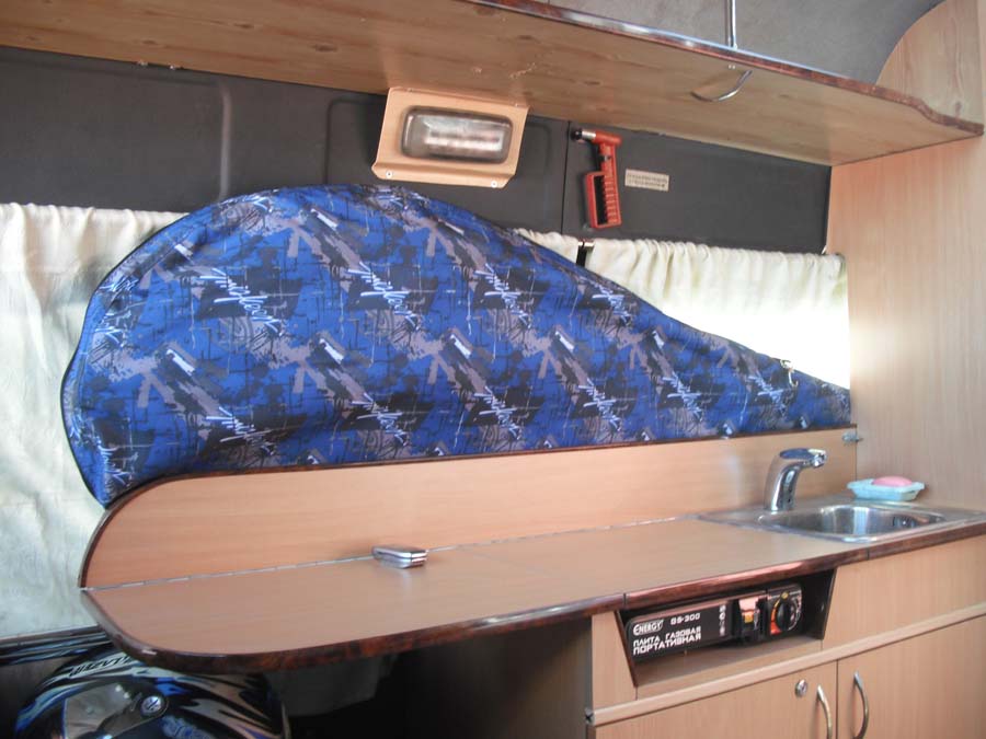

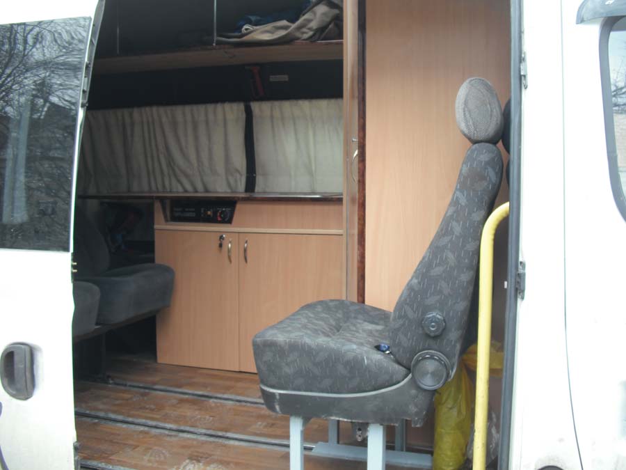

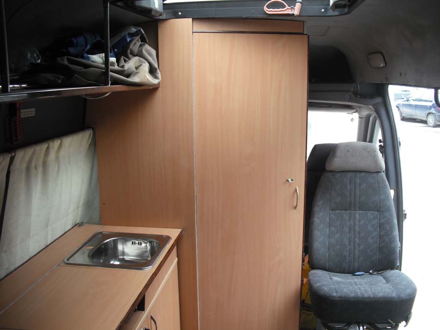

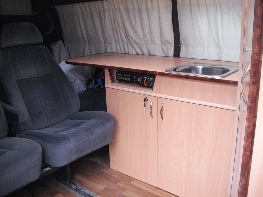

Следом появилась кухонная тумба , которая очень просто снимается и на её место монтируется дополнительное сиденье.

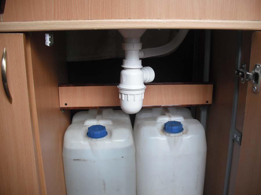

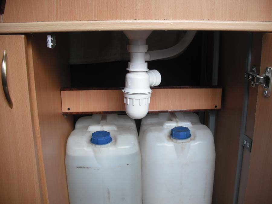

Система слива воды – замкнутая, из канистры в канистру.
ID:	29126  Нажмите на изображение для увеличения
ID:	29127  Нажмите на изображение для увеличения
ID:	29129  Нажмите на изображение для увеличения

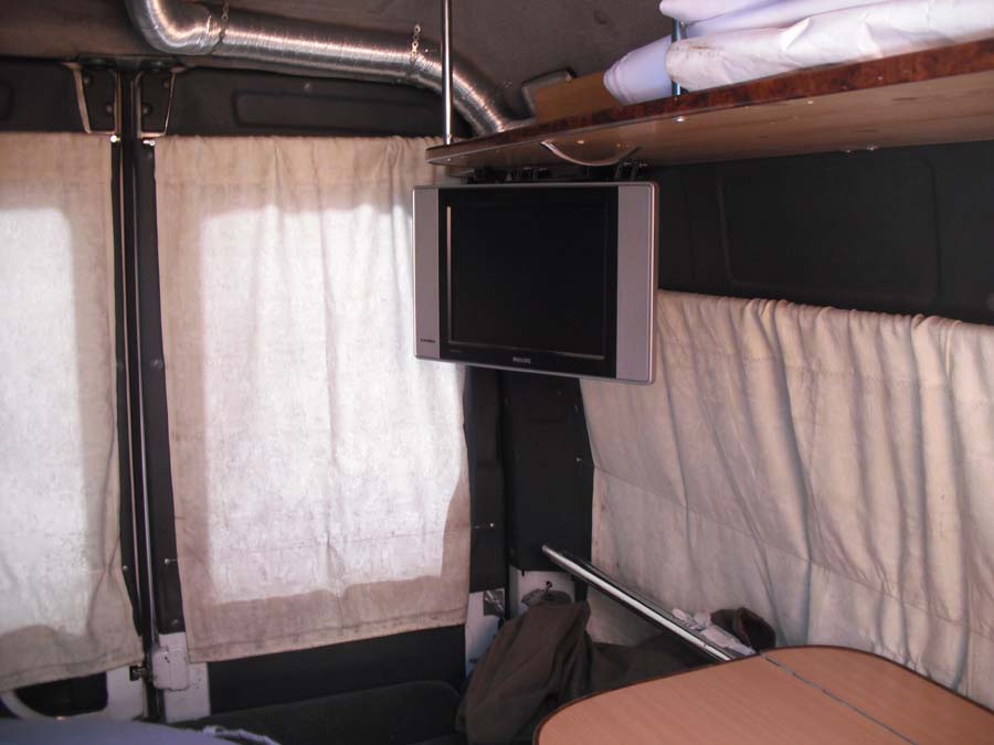

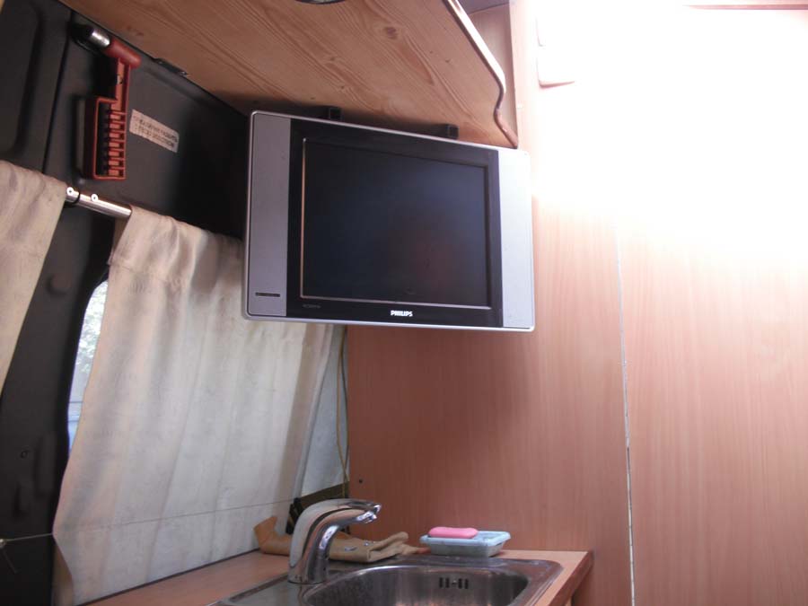

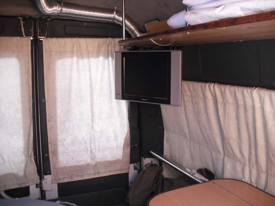

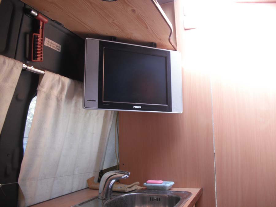

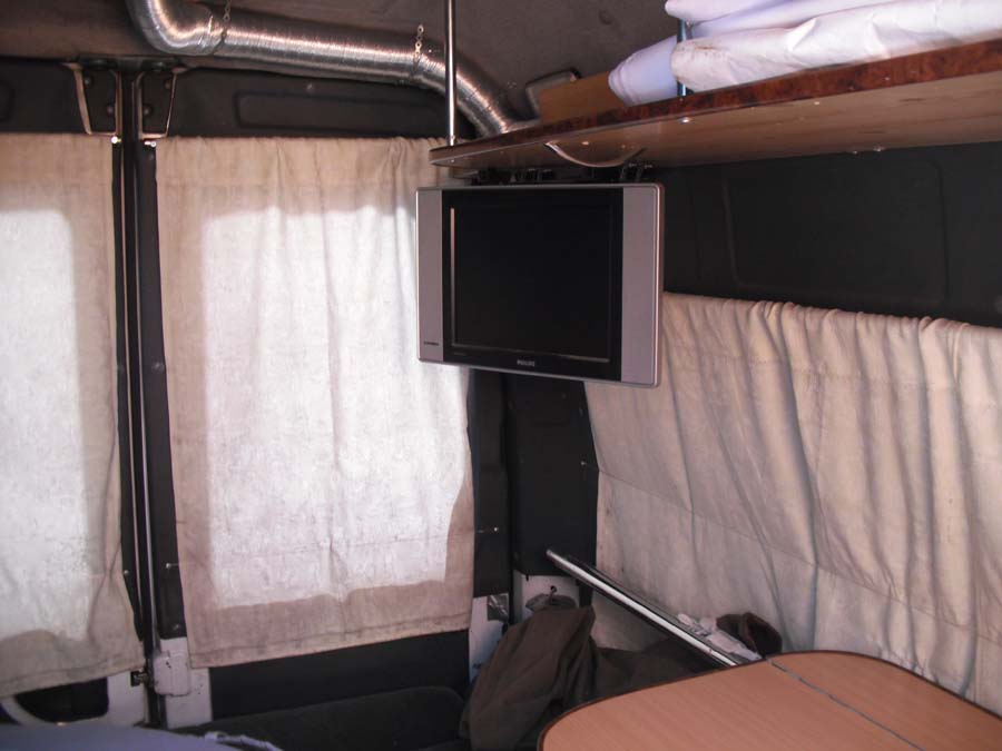

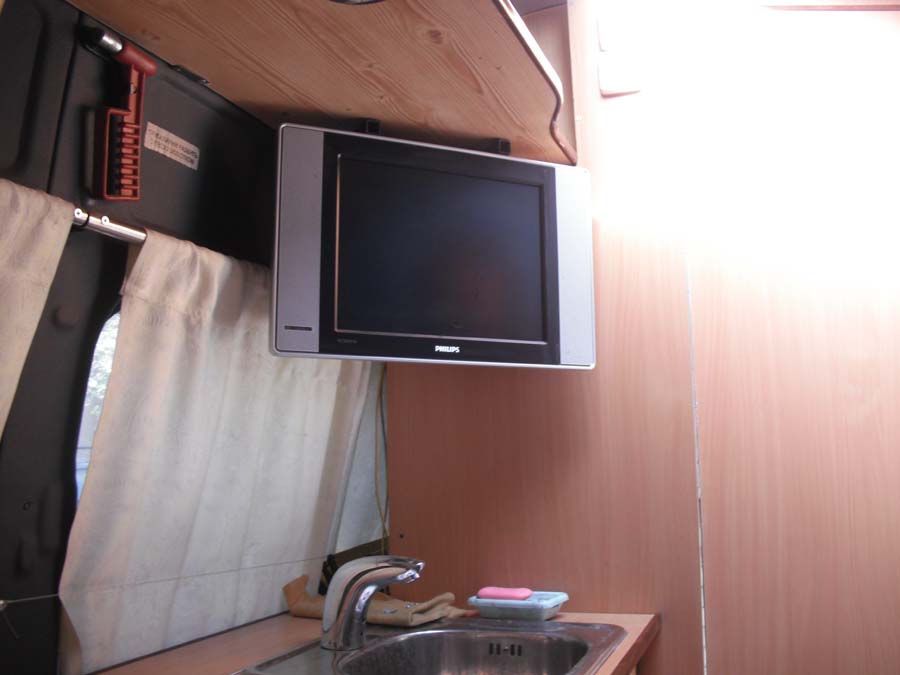

Две точки крепления телевизора.
ID:	29131  Нажмите на изображение для увеличения

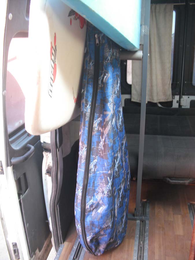

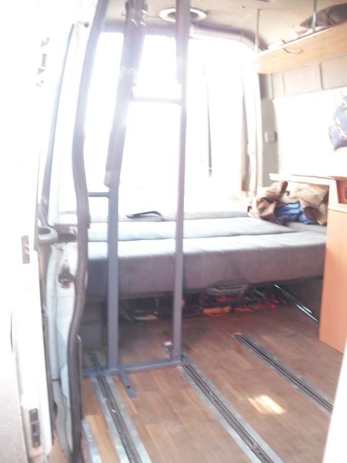

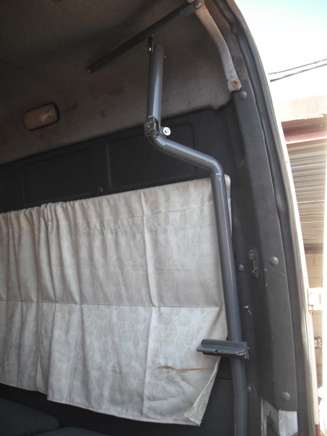

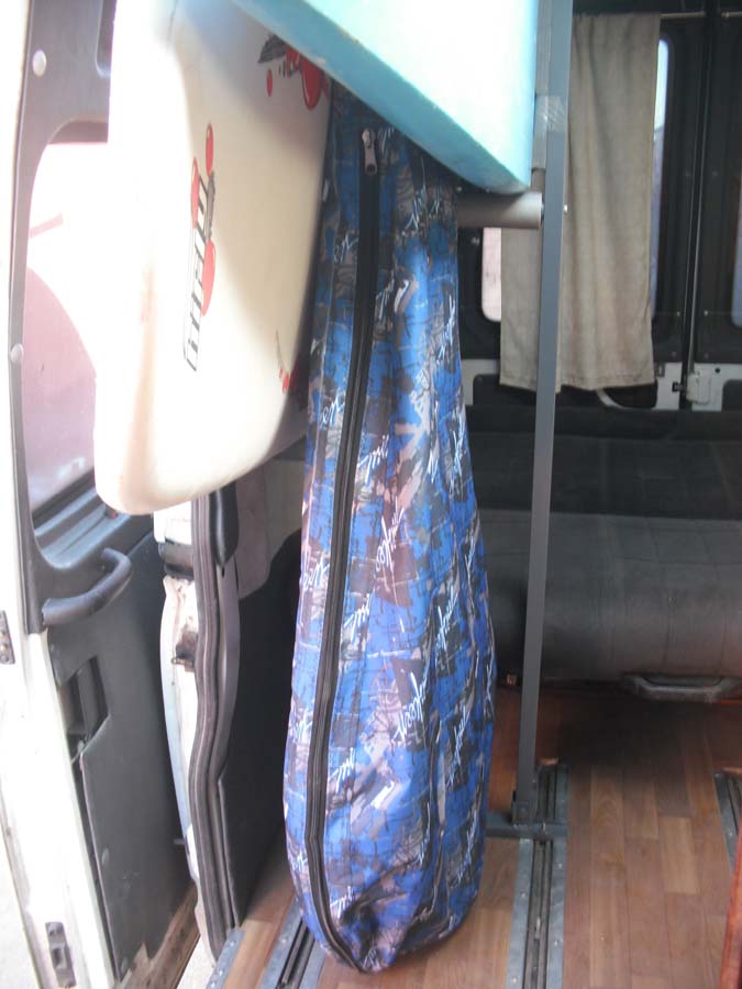

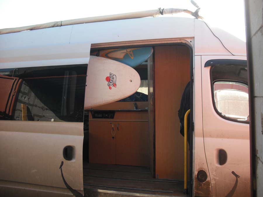

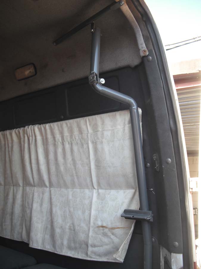

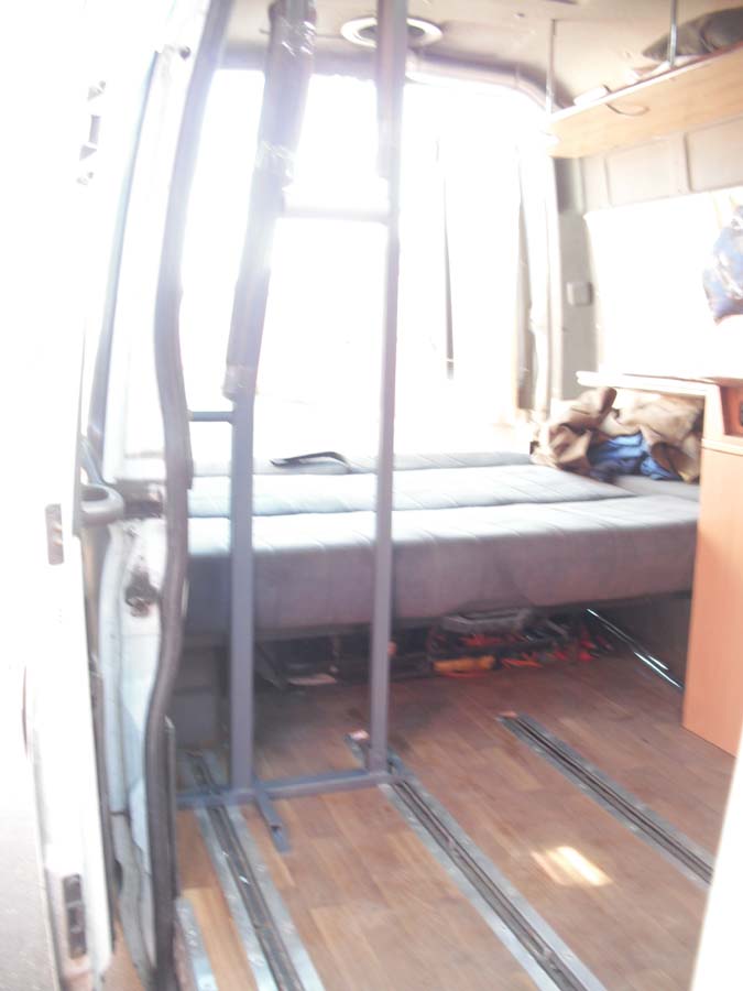

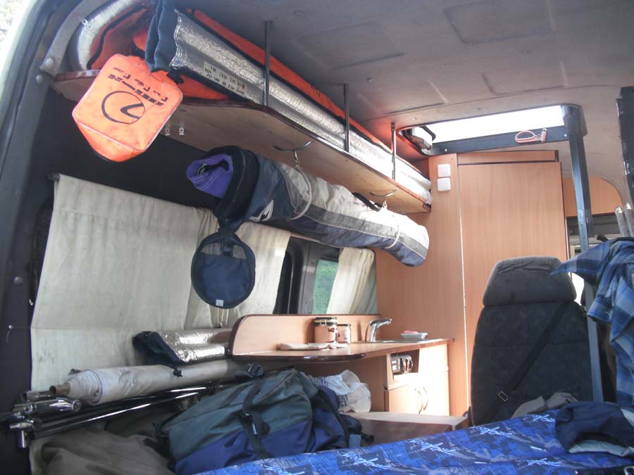

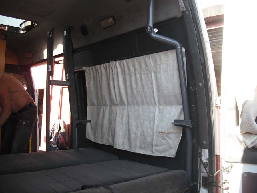

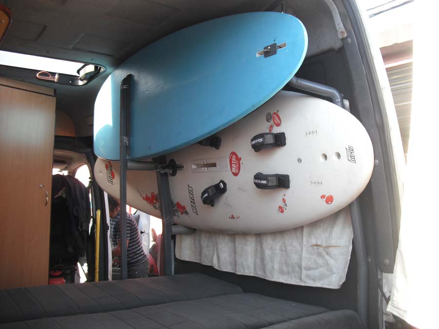

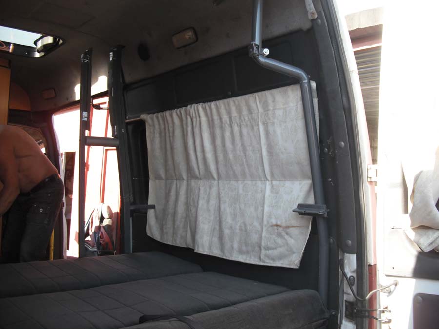

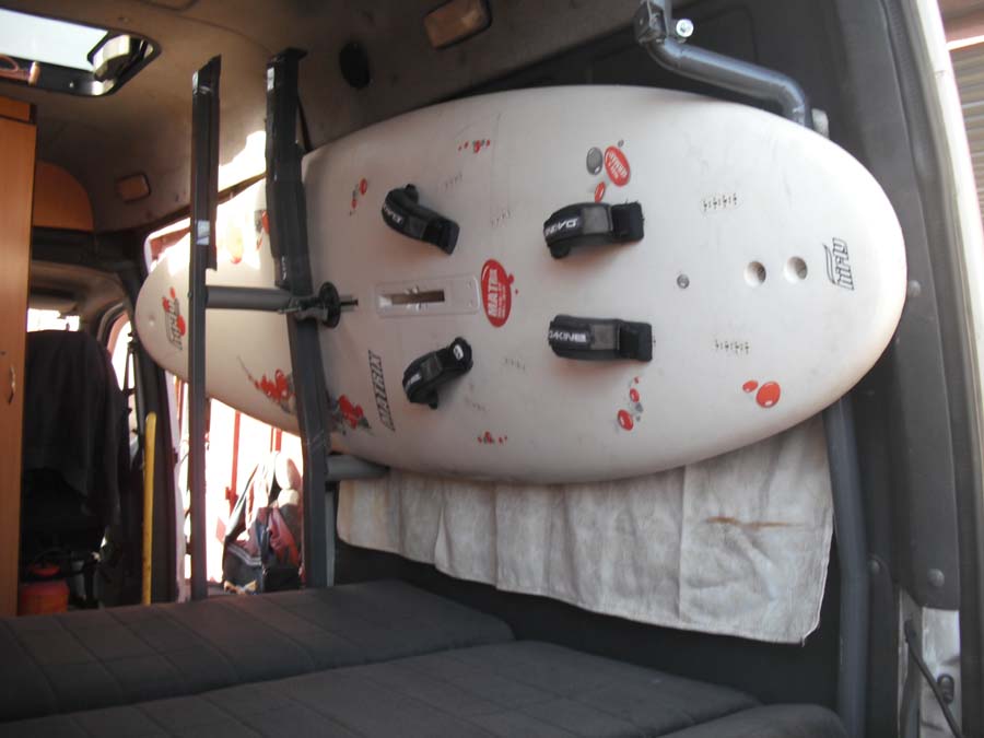

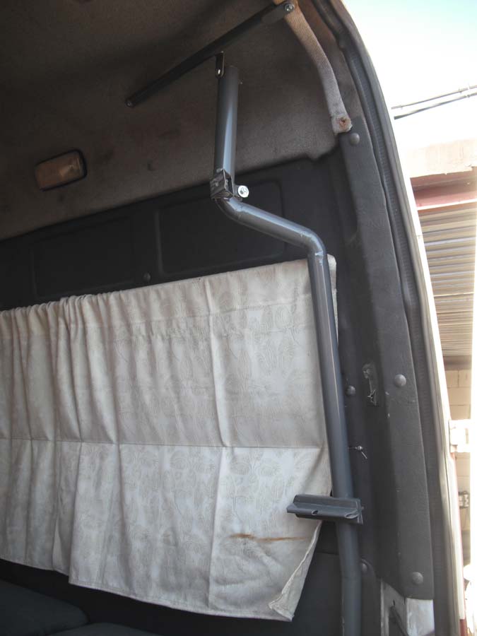

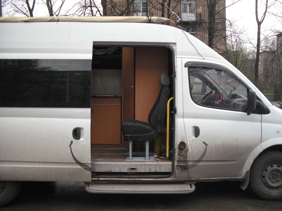

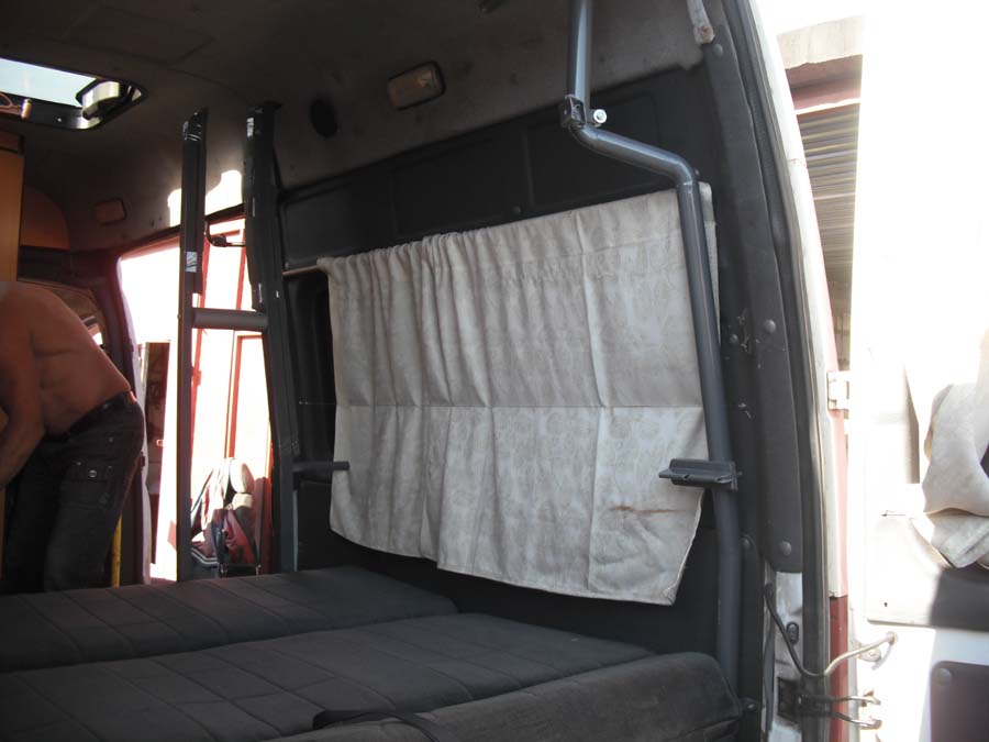

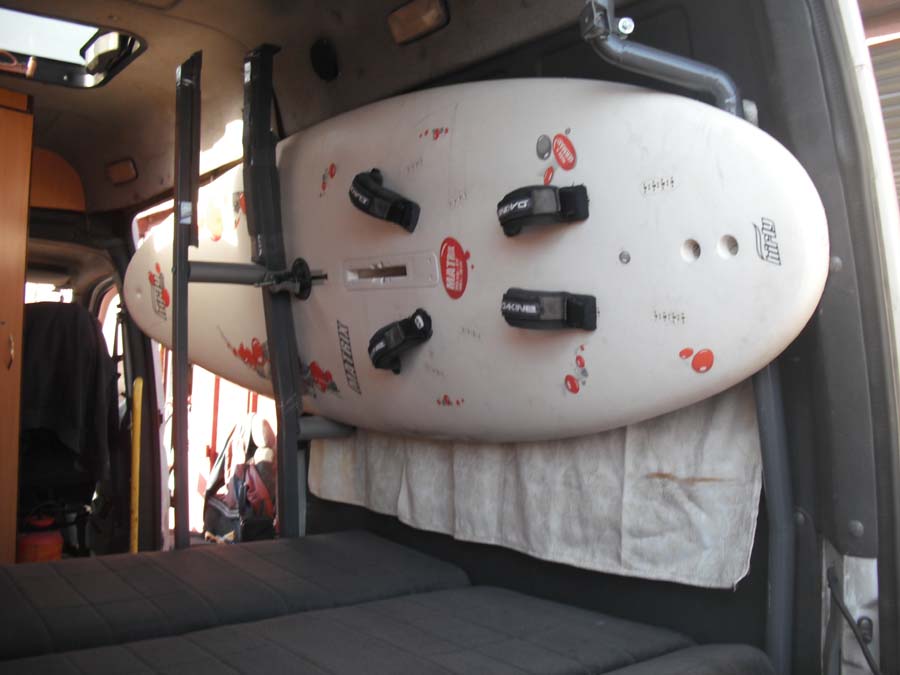

Стойку для перевозки оборудования пришлось порезать на куски и сделать два новых быстросъёмных кронштейна. В повседневной жизни, автобус используется как офис на колёсах.
ID:	29133  Нажмите на изображение для увеличения
ID:	29134  Нажмите на изображение для увеличения

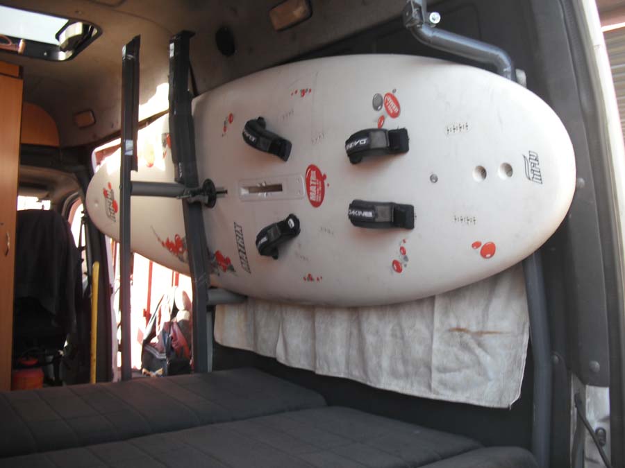

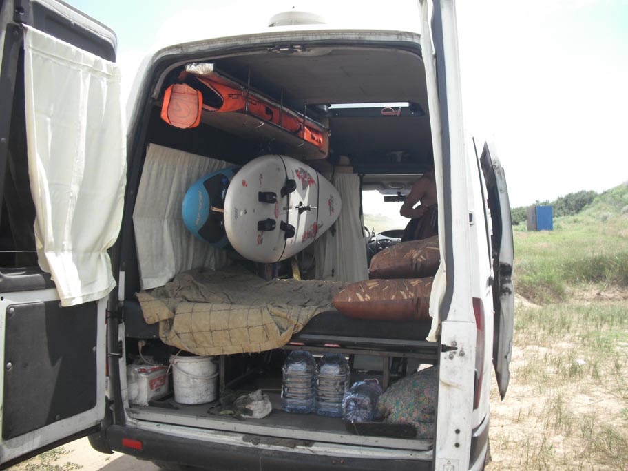

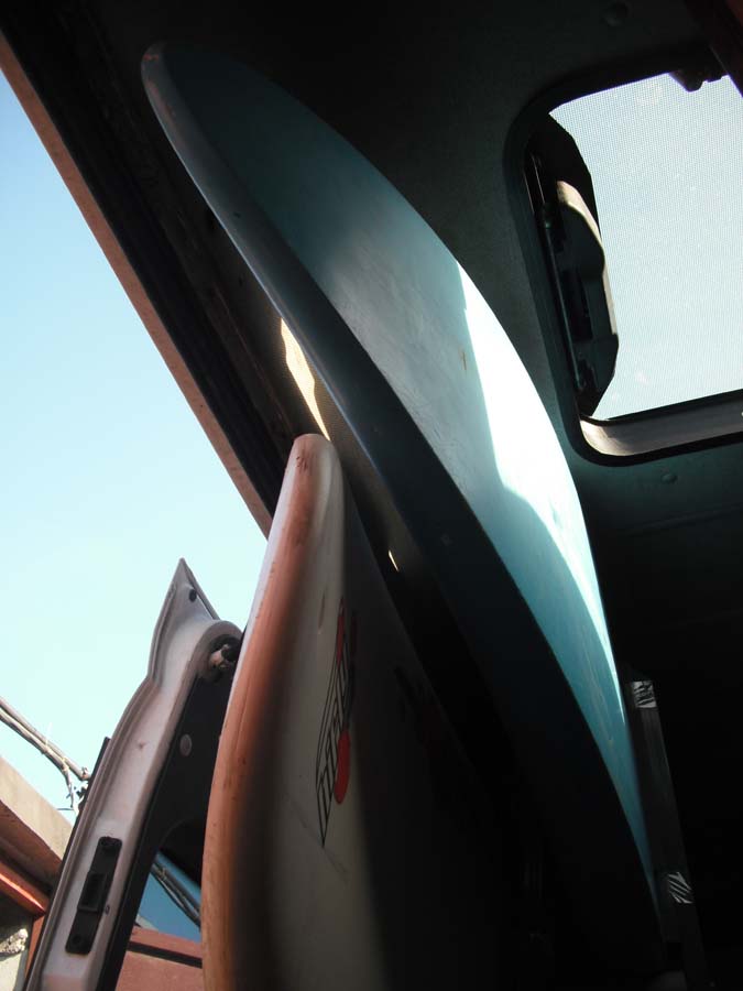

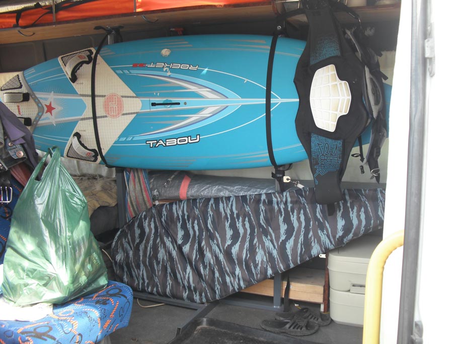

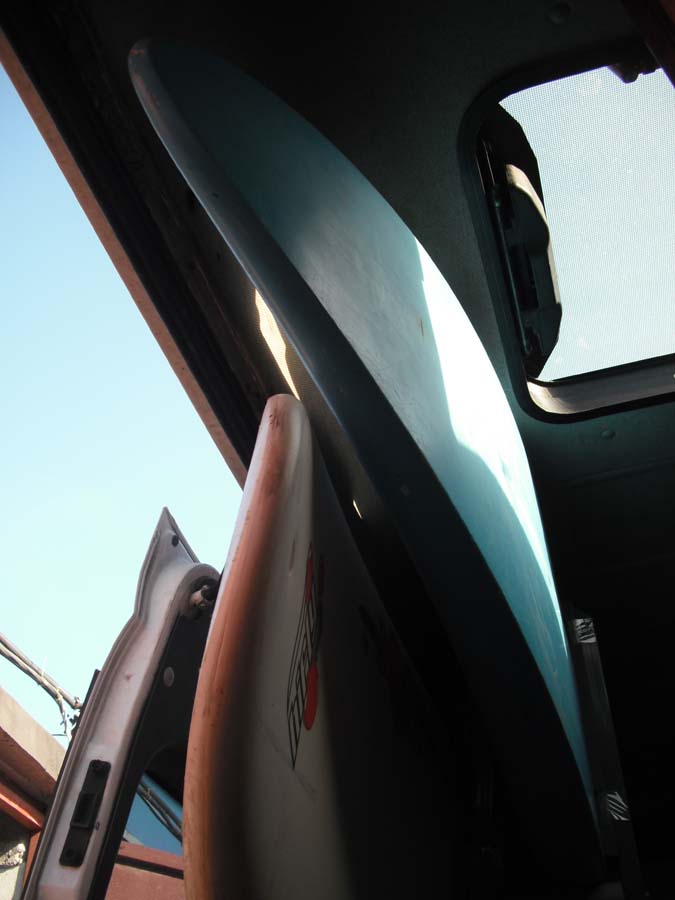

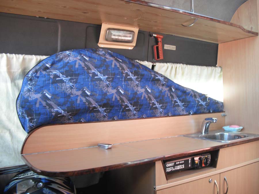

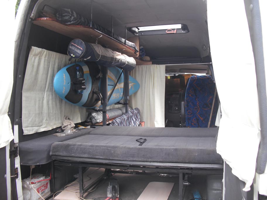

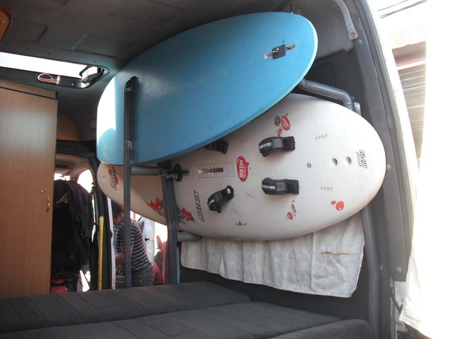

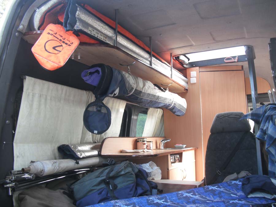

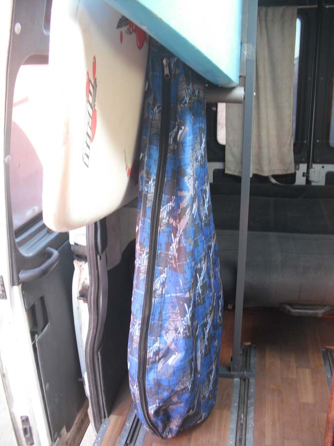

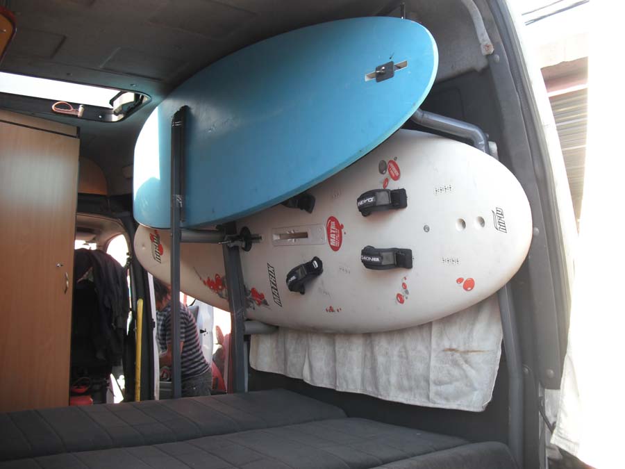

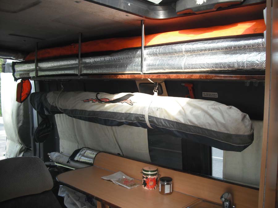

Размещение оборудования
ID:	29136  Нажмите на изображение для увеличения
ID:	29137  Нажмите на изображение для увеличения
ID:	29139  Нажмите на изображение для увеличения
ID:	29140  Нажмите на изображение для увеличения

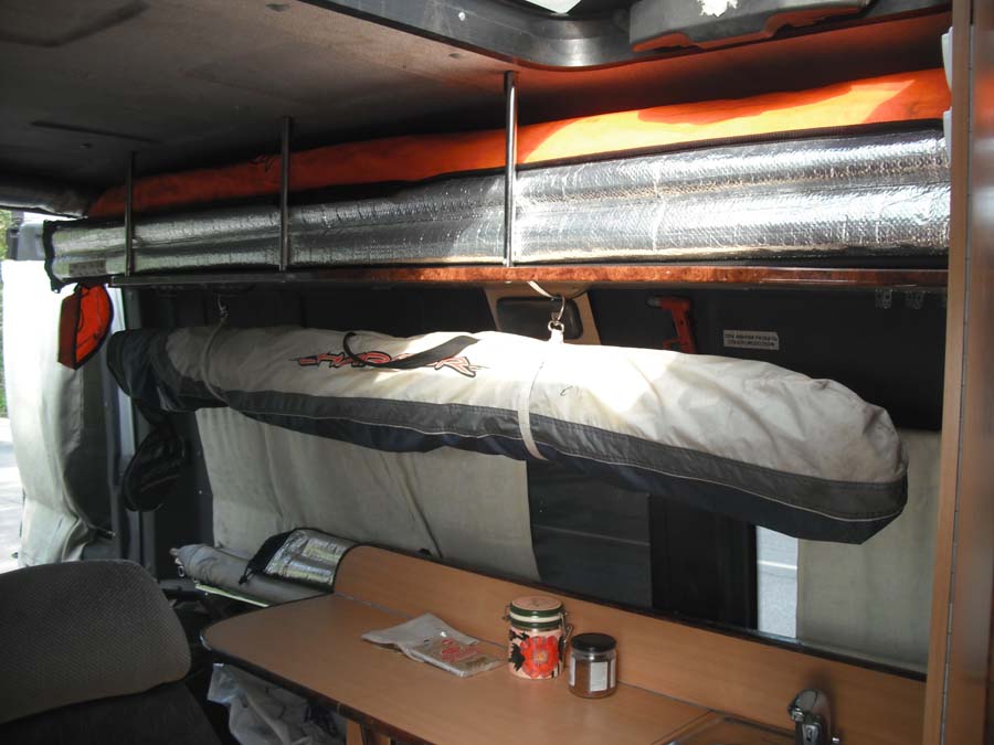

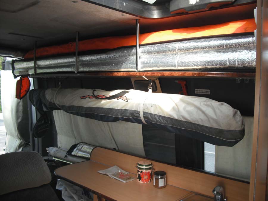

Остальное всё на полку и под неё.

Вариант очень бюджетный - мебели "с гулькин нос".
Тумба : сварная рама из профильной трубы 20х20х2. На неё навешаны панели из ДСП.
Одна дверка на замке, другая на щеколде. Щеколда от тряски соскакивает и дверка на ходу открывается. Нужно обе на замочках.
Туалет : двери на рояльных петлях, держатся нормально. В собранном состоянии проблем нет, в развёрнутом от тряски на ходу открывается дверь. Приходится дополнительно подвязывать шнурком. Причина - тонкая стенка в которую входит язычок замка. Её нужно усиливать или поставить замок с более длинным ходом защелки.
Размеры туалета : 85х115 в развернутом и 85х55 в свернутом.
Печка не предусмотрена, потому-что автомобиль чисто летний для жарких регионов. Более актуален накрышный кондиционер над люком. Душ также не предусмотрен, потому-что стоим в кемпинге, а там душ входит в стоимость проживания. Хочешь мойся, хочешь нет. К тому же автобус тащит на "хвосте" прицеп-дачу в которой уже есть душевая, но так уж сложилось - народ пользуется душевыми в кемпинге.
Система водоснабжения сделана специально замкнутой : из канистры в канистру. Мойкой пользуемся не только на выезде, но и в городе. Не дело когда из под машины струя потекла и потом стоишь в луже. Это на природе можно канализацию в яму вывести или тазик под слив поставить.

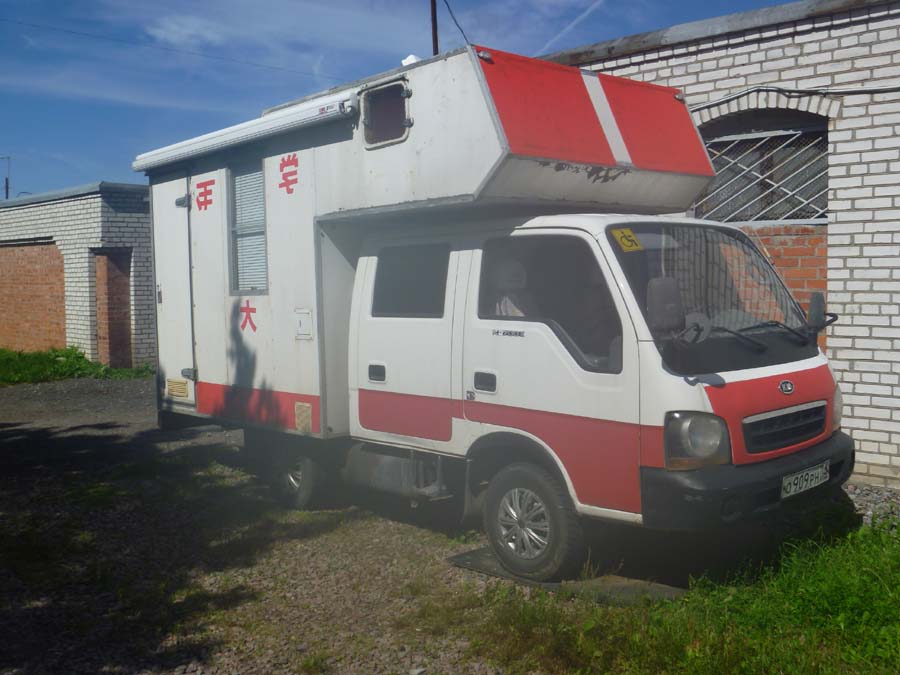

Киа «Бонго II» непонятно какого рестайлинга, российской сборки в полном приводе именуемый как «Киа К-2700» Бортовой грузовик с двойной кабиной, переделанный в автодом и переоформленный как фургон.

Переделок оказалось очень мало.:

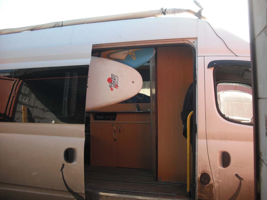

1. Сделал туалет в кунге.
2. Доп. ящик для барахла под столиком.
3. Переделал столик. Он был не съёмный. Теперь его можно использовать как обычный туристический.
4. Багажник на крышу. 4х1.8 м. На нём солнечная батарейка 100 вт. ( Но можно и ещё добавить, если есть потребность)
5. Спальное место во втором ряду в кабине, сделал по другому.
6. Москитные сетки на окна.
7. Зеркала заднего вида.

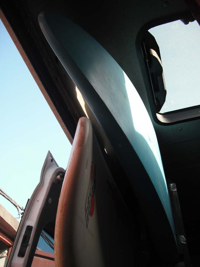

За месяц справились. Стали грузиться, тут выясняется, что несмотря на большие размеры, места всё-таки маловато. Ну не хватает дополнительного шкафчика из которого я сделал туалет. Контейнер с кухонной утварью пришлось взгромоздить на багажник. Остальное всё по плану : доска и четыре верхушки в альков и большую доску на багажник.

Изначально планировалось сделать кунг съёмным, на домкратах. Но весна выдалась холодной и дождливой , а все работы уличные, по этому времени и не хватило. Ушло в грядущее. В этом и состояла концепция сёрф мобиля : Минигрузовичок с двойной кабина и съёмный домик. Почему не пикап – независимость от выбранного шасси. У пикапа размер модуля привязан к размеру машины и определяется расстоянием между колёсными арками. Корытообразный пол модуля имеет меньший манёвр по планировке .
По сравнению с трээлером (прицеп-дача) – легче в пути.
По сравнению с кемпером (автодом) – мобильность. Проще метнуться до магазина.
По сравнению с …..-отстегнув кунг, можно погрузить на кузовную платформу оборудование и перевезти его на другой спот или организовать там дополнительные спальные места.
Плюсов много, но есть и минус : всё-таки двойная кабина по сравнению с басом (особенно с мультистопом) по уровню комфорта в дороге – не катит.
Машина очень удобна для поездок в семейном формате (2+2) в пределах области с парой ночёвок. В составе каравана, хорошо используется как бытовка. Если возить всё оборудование на верхнем багажнике, тогда нужен помощник, подавать. Если его нет, то тогда всё в альков. Туда много влезет и особого труда по размещению, это не представляет.
По первым впечатлениям, сантиметров 40 в длине кунга не хватает. Шкафчик бы ещё один, да диванчик поболе сделать. В принципе, при замене шасси, это можно решить за пару недель хорошей погоды.
