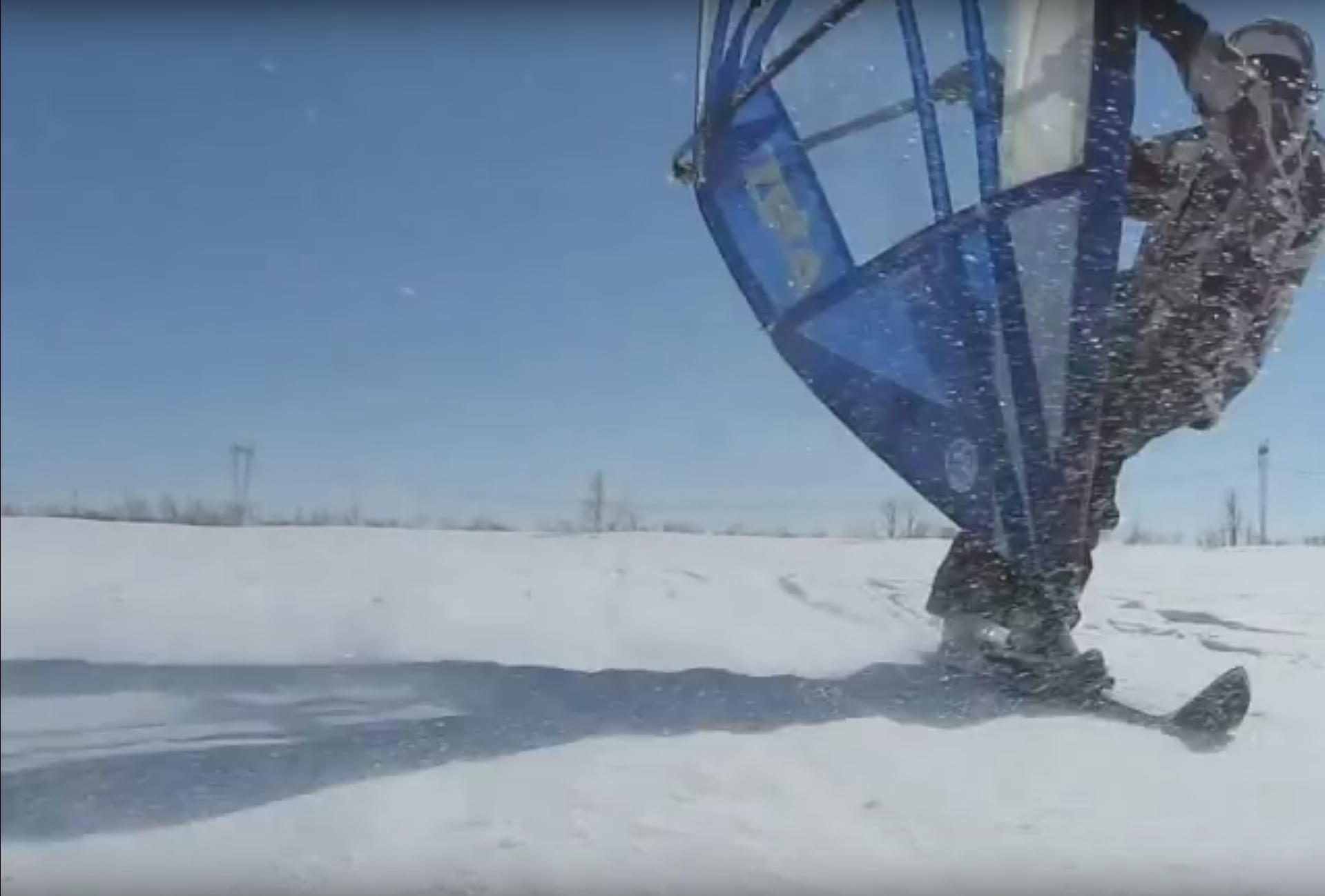

А я вот такой девайс собрал и испытал на выходных. Техника управления у меня конечно никуда не годится, не могу понять толи лыжник толи винсерфер :) будет дуть, буду совершенствовать. Первый день испытаний считаю удачным, было пару жестких уборочек, но и разгончики до сцыкоты, однако оно едет.

Круть! Я такое видел в канадском клипе, парень с парусом на лыжах заезжал на горку по ветру, съезжал против, крутил чего-то отчаянное... Периодически эти снаряды (даже можно сказать, способы кататься) возникают, реанимируются. Но в целом ноголомка, IMHO, ну для очень упертых ((
PS: на лыжах хотя бы ноги можно менять-переставлять, чтоб не сильно в свитче ))
Я собственно по этому клипу и мастерил этот девайс. Конечно сказать, что на нем комфортно это не так, но думаю все же вопрос в технике катания, собственно как и на любом другом девайсе. зато исполнять на нем такое можно, что ни на монолыже ни на двух трех лыжках или айсбордай точно никогда не сделаешь. Буду шлифовать технику, главное это количество откатанных часов

Этот вариант максимально универсален, он и для разных типов покрытий подходит. На наших акваториях чистый лед бывает крайне редко, а 5 см. снега это такой тормоз для всех коньковых котструкций Я сделал себе трехконьковый болид и теперь он грустно стоит в гараже, чистый лед был один раз за сезон. А на этом можно вполне и по насту (суперский вариант) и по льду (острыми курсами будет сложно, кантами не зацепишься толково, зато бакштаг или галфинд самое оно). Да и прыгать вполне можно :) Что Что, а прыжков на монолыже я не видел :) Хотя надо заметить, что при равных условиях монолыжа однозначно выиграет по скорости. А что касается ветра, то я испытывал при 7 м/с с 6 тым парусом на горбатом поле с кустами с покрытием типа пухляк-наст. Испытаниями вполне доволен, разгоны были 25 кмч. потом уборочка :)

Ну, даже по твоим словам, скорее монолыжа - универсальный снаряд, и на наст и на пухляк... )) Разгон в слабый ветер до 40 км/ч, мухой. Ну и километры дороги намотать, в лавировочку и обратно. А для тех снарядов что в теме, только повороты у берега, по типу фристайл-тренажера. Тут да, не потягаешься...
Но я бы не смог - быстро устаешь быть прикрепленным, даже к кайту. Хотя там как раз универсальность максимальная, и среди кустов и по горам.

Ну вот собственно и приходим к выводу, что совсем универсального снаряда нет. Устройства в теме больше для коротких дистанций и трюков на них. Монолыжи, да , бесспорно, можно рейсить десятки километров с удовольствием и не уставая )) Тем не менее, я на своем варианте хочу попробовать и дальние поездки и однозначно прыжки поисполнять, а то как-то кайтеры в этом отношении крепко делают зимних виндсерферов несолидно. Побольше бы ветровых дней ............... !!! И тогда все споры разрешатся ))

Не, на дальняк, тем более с четверкой, не получится. Даже на монолыже тяжеловато, главным образом из-за диапазона... Вот двухлыжка - это да, не устаешь с большим лопухом, меньше чем на летней доске. Но обычному фрирайдеру она и не нужна, ни дальность, ни универсальность. Если снаряд приносит радость, хотя бы одному человеку у берега, то оно и ладно. Пиши об успехах, главное, снимай видео, делись треками ну и так далее. А то народ все больше пропадает, переходя на большие размеры кайтов или вообще, уходя "в лето" ((

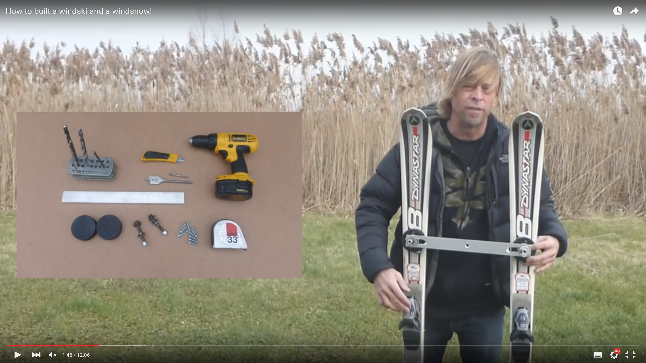

Конкретно то, что на фото, я не катал. Это по мотивам старых фото, ну, "виндсерфинга 1920-х", ты может, пропустил. Решил поискать в сети современный аналог, и вот, обнаружилось. Как катается, клипов нет, и более реальным кажется вот такой вариант (тоже виндски зовется). Это, правда, уже звучало много раз.
http://www.youtube.com/watch?v=_zDV25ynpBE
Как делать, вот тут можно глянуть. Но я и без того знаю, где лежит ))

Отличная штука! Меня лично заинтересовало, буду подбирать материальчик=) Всего-то два болта, две резинки и мет. планка! А на первом снимке конструкция немного другая! Разборная или сломалась?

Ты тоже пропустил, была тема про самый первый виндсерфинг. Точнее, пост. Я пояснял, одним сообщением выше. Что за снаряд на фото там и тут, я не знаю, просто нашел картинки в сети.
А вот конкретно виндски (две соединенных лыжи) я видел, лежит у Василия на Сенеже. Там не резинки, а две хоккейных шайбы. Это возможно развитие идеи двух отдельных лыж с шарнирами, но я не в курсе, поскольку ни на том, ни на другом не катал (

Да, есть такая, я катаю, иногда, большой парус не удобно, с пятёрочкой нормуль, соответственно нужно либо ветер хороший, либо хорошую дорогу, вообще прикольненько. Желающим могу дать попользоваться.
