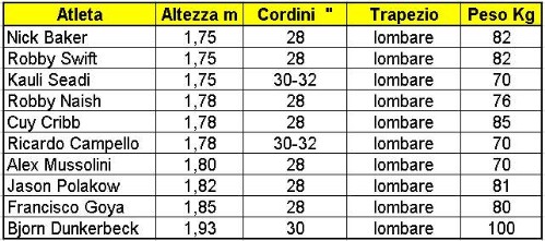

Хотя Эмир все грамотно объяснил, думаю доп. инфа по некоторым райдерам
не помешает.

Тем не менее в списке нет ни одного райдера у которого длина шкотиков меньше
28д. А на вопрос о коротких, ответили так "попробуте покататься на длинных и все
поймете". Я попробовал. Дествительно мне удобней. Но это проявилось не с первой
каталки и не со второй.

Полностью согласен ! До меня тоже не сразу дошло, что длинные удобней и правильней.
