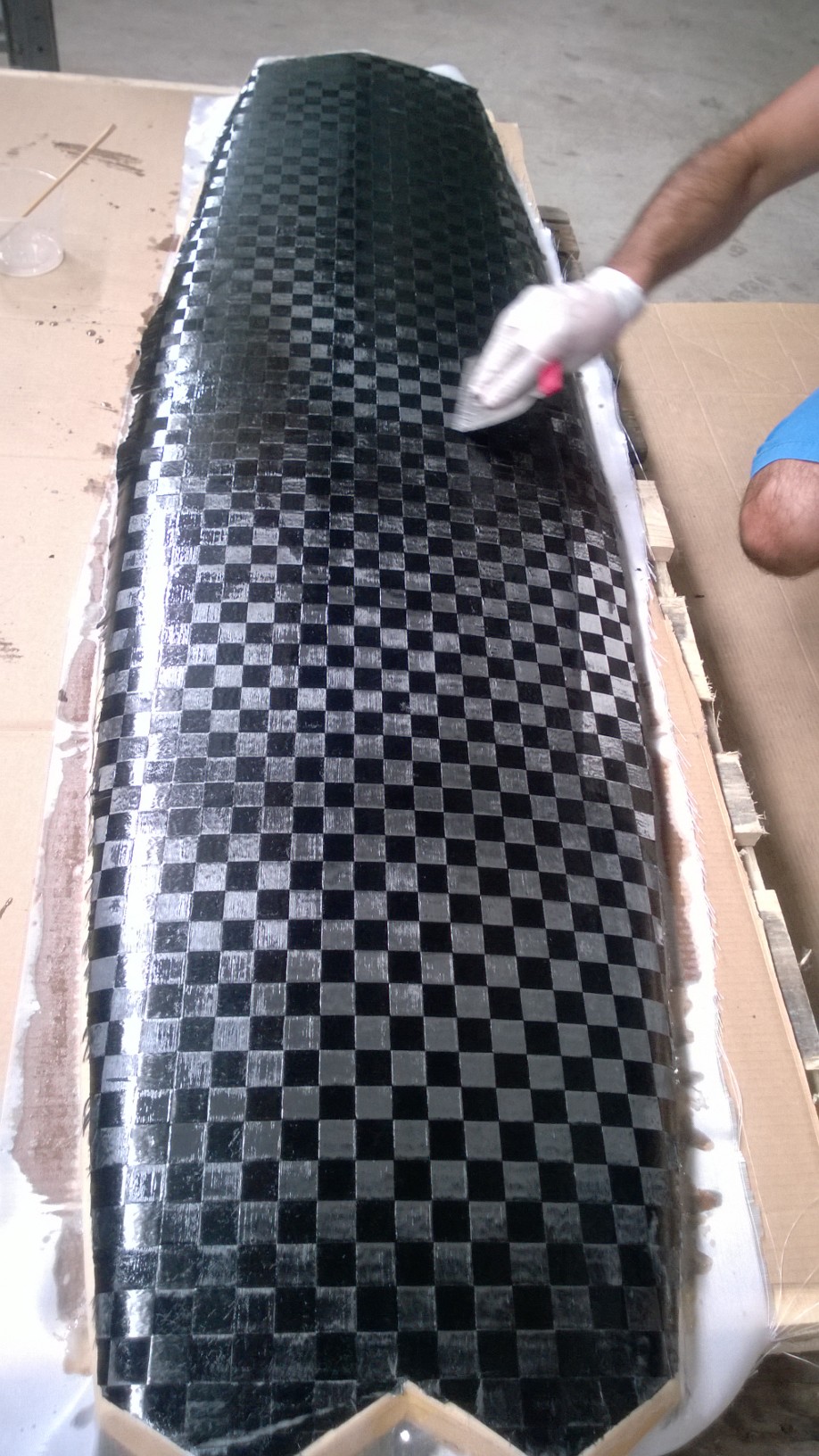

потерли, и сразу пошаманил вот прям сейчас

RUS-83, Смола пятнами уходит это из за пилплая ?
На палубе слой аирекса, слой стекла и слой карбона и всё ?

пилплай, респект... Дэни, как правильно всасывалка называется?
Непрочитано 14.08.2014, 21:00
Жертвенный слой "всасывалка" называется.
Зе Бест !!! Айрекс 3 или 5 ?

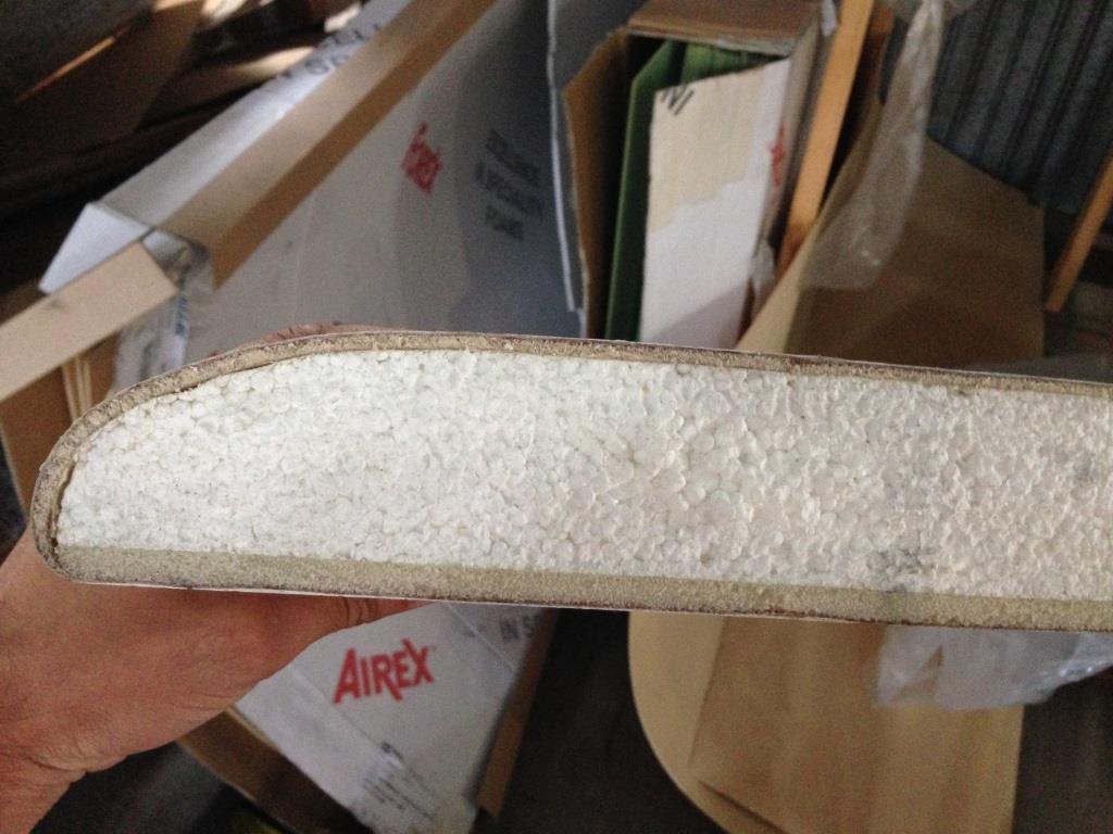

Так как я неравнодушен к творчеству Шона Ордонеза то и выбор сендгвича был как на его кастоме, но с небольшим изменением, изменили плотность на донышке, по весу проиграли совсем пару грамулек но по жёсткости день и ночь. Фоточка Ордонезовского кастома в разрезе прилагается)))))))))

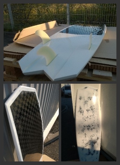

Продолжаем -
Дэни, выбор 10ки обусловлен патологической ленью. практически все шейпят сендвич, типо проще... т.к. после струны, капсула шарика припаяна и типонесосет смолу декалитрами.
по жесткости, будь аккуратнее, а то падсы придется увеличивать в толщине...
Не не не о 10 речь не идет, толщина 5мм плотность увеличили с 55 до 70. Да и таблетка была выведена так чтоб не точить сендгвичь (он же крайняя плоть)))

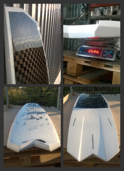

Не спеша закончили первый серф !)
