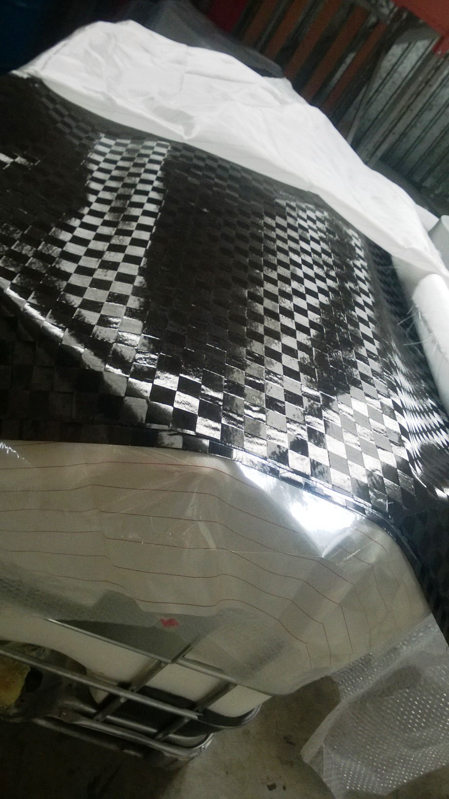

Дэни, а какой сход-развал заложил?
2 градуса
определились с покрывалом -

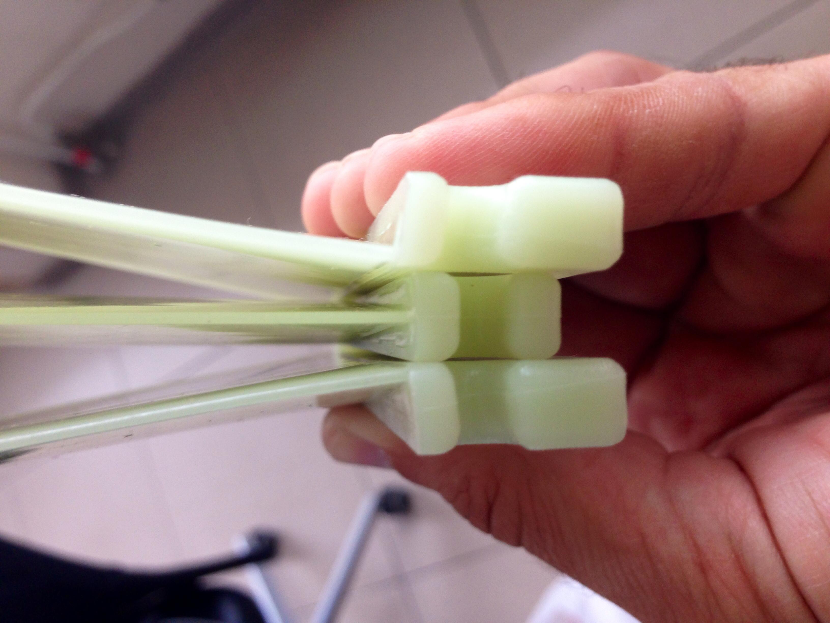

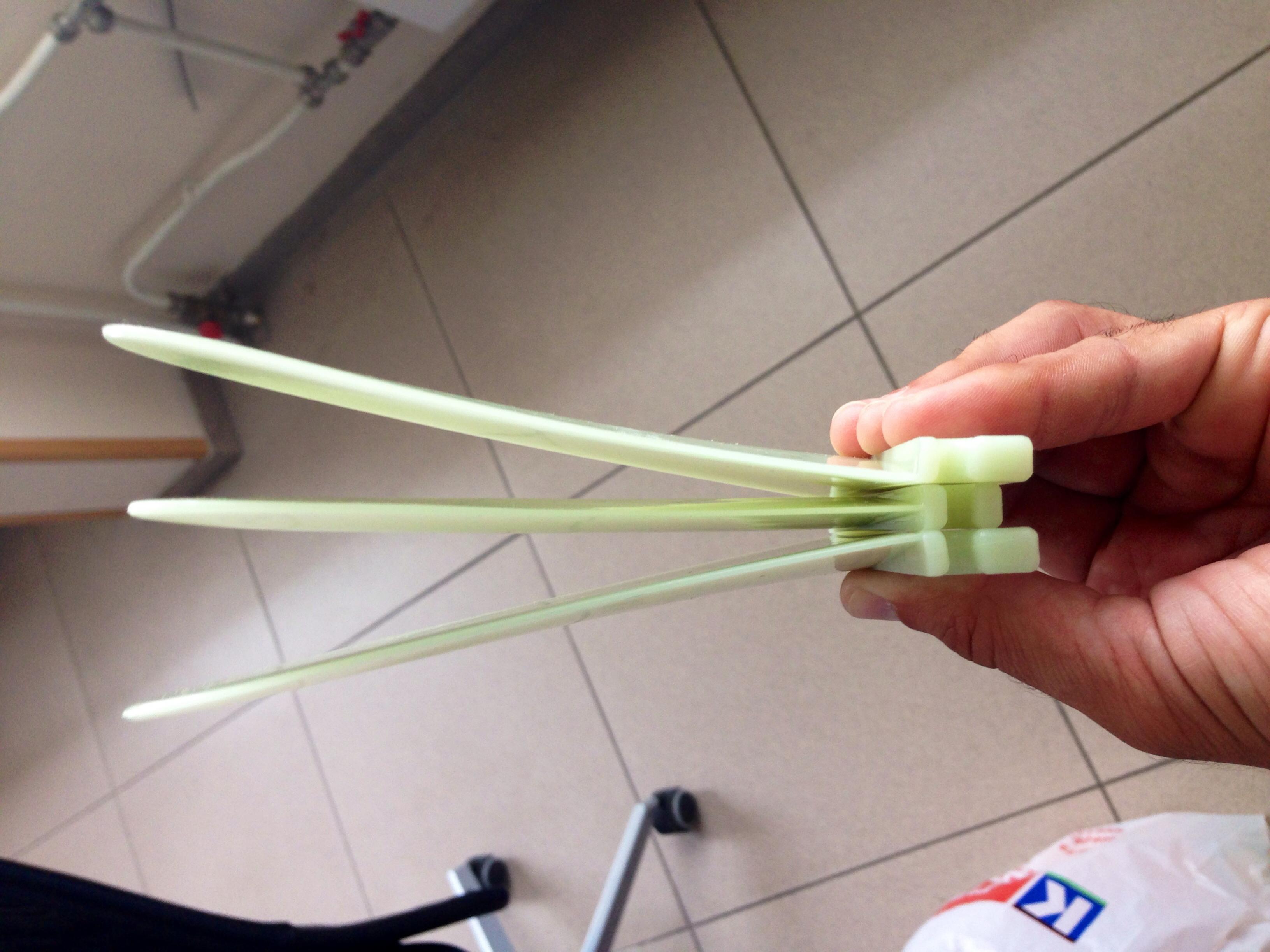

а почему осевая тогда на 2мм в сторонке?...)
да я не зарубаюсь, просто обозвал колхозником и очень интересно попробовать...
в дакхлу едем пробовать, или в ноябре на гранканария... под прогноз, на моска пойнт?
Боковые плавари не симметричные и с развалом от вертикали
ID:	18538  Нажмите на изображение для увеличения
Непрочитано 14.08.2014, 12:45
Благодарностей: 482
Дэни, пластмасса мягкая... я у себя поменял штат на г10 сразу. для рванья самое то, но твист у них резиновый будет под нагрузкой... что есть, что нету...
да я в курсах про жижу из пластика. интересен сам принцип работы да и руки чешутся))))
