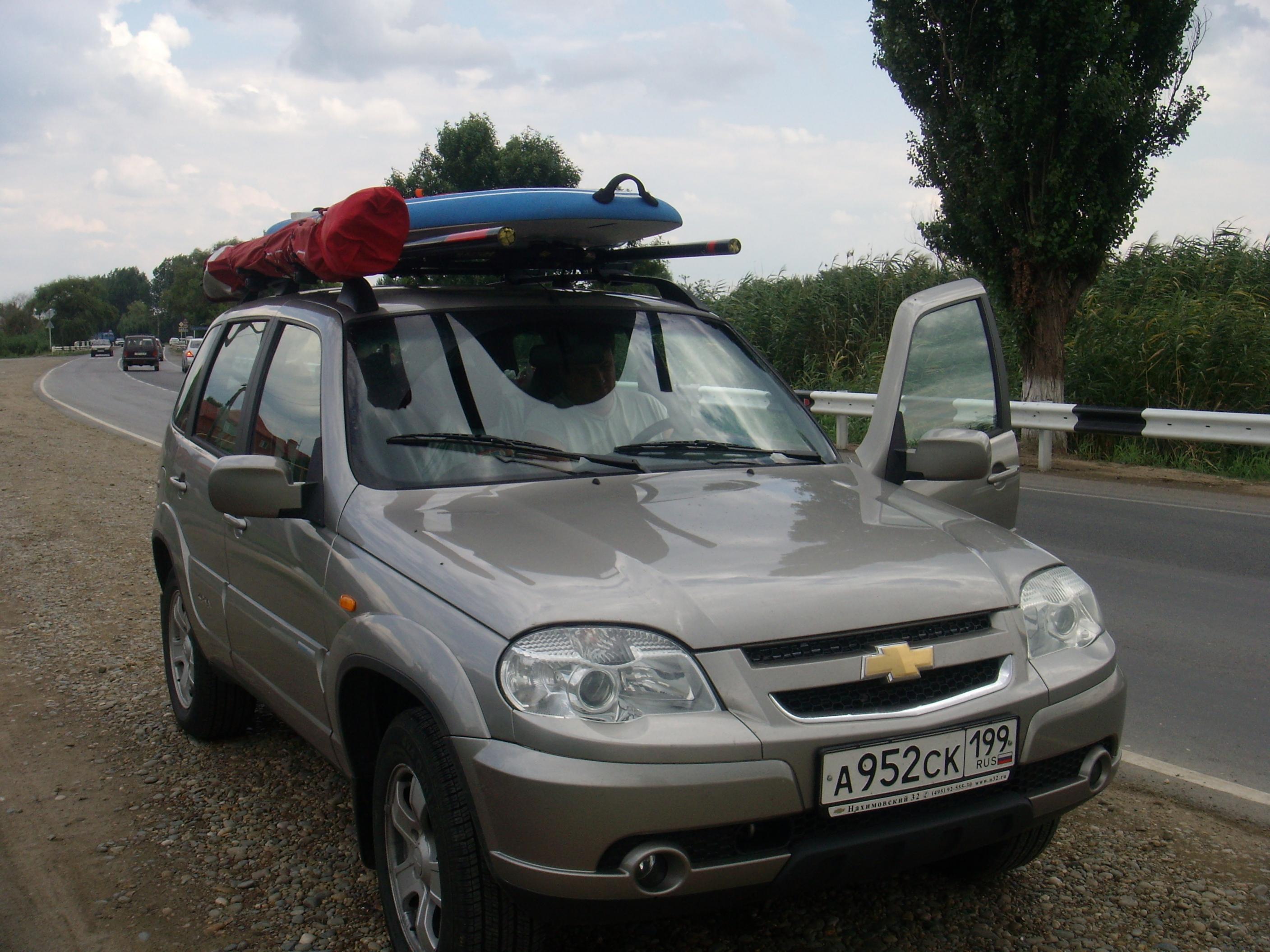

У меня 4 "ходки" из Москвы в Анапу на "Chevrolet-Niva", даже когда первый раз был неопытный и вёз вообще без чехлов - см. фото (а доска была мегааццкая бегиннерская Lorch "Academy" 220), ничего за 4 раза (не считая всех других поездок) ни разу даже не пыталось отлететь, ибо крепилось ремнями Neilpryde и доска клалась на крышу как спойлер. Знаю где продаются недорогие специальные серфовые багажники (польские Amos) - www.avtointorg.org, в Москве в Бутово, но их надо немножко доработать.
Машина "Chevrolet-Niva" по габаритам идентична АСХу, проблемы те же.
Имею 5 разных быстросъёмных дешёвых багажников для разных целей на все случаи жизни: серфовый, лыжный, вело, корзина, просто поперечины. Причём это не "Туле" и не "Монблан", трусы остались на мне :) Кому интересно, пишите в личку как доработать и правильно использовать.
Идея "New Mustang" сама по себе очень интересная и заслуживает всяческой поддержки, потому что например...для байкера (на крыше машины-то всяко увезём, хоть и SUP на "Оке"). А вот на моцике без пробок, потому что доска складная - это здорово :)

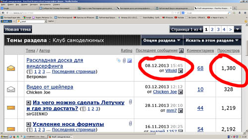

"Бред" набирает за десяток дней 1.380, пардон, пока писал 1.381 просмотров.
Зачем, если это бред, вообще тратить свое драгоценное время?
Соседние небредовые темы за месяц столько не набрали просмотров и коментов.
Тот вопрос, который меня интересовал, я выяснил с первого ответа, огромное спасибо уважаемому asmaster!
Спасибо всем неравнодушным и отзывчивым спецам.
Кстати, пока тут общался уже несколько человек заинтересовались приобрести бред, т е комплект разборной доски. Господа, спасибо за доверие, но делаю только для себя )))

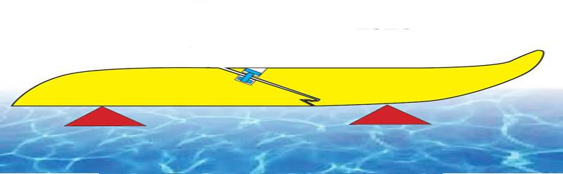

Раскладная доска, думаю, не бред. Просто одним она нужна а другим нет. Как раскладушка. На нее тоже можно положить тушку, когда едешь кемпинговать - ведь не возьмешь же с собой кровать.
Раскладную не только на машине удобнее возить, но и в самолет проще взять. Хотя тут с кайтом ничего сравниться не сможет.
Нагрузка на сочленение в середине возникает на скорости если лететь по крупному чопу, но чаще она возникает при поднятии паруса, когда на доску через ноги давит твой вес да еще и давление ветра на полуподнятый парус.
Шов не должен мешать, если его сделать реданом. Может даже и будет немного помогать выходу на глисс.
Вся фишка как придумать простое и надежное сочленение.
Один из вариантов на картинке.
