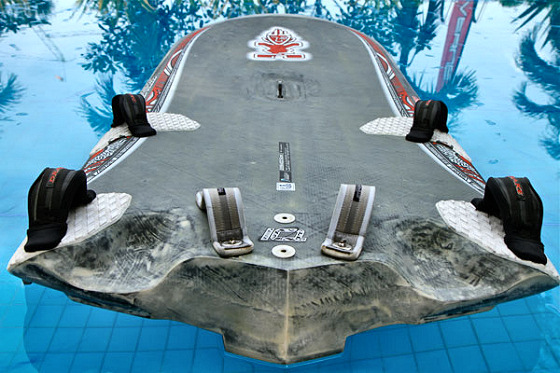

lop, спасибо! Вроде всё логично! Но, если все же есть какие либо статейки на примете, то я был бы благодарен! Планирую новую доску делать - не хотелось бы тупо "слизывать". Доска будет формула. Надоело сидеть со своим пасификом на берегу и ждать порывов, когда остальные на формулах катают, а покупать дороговастенько, да и вроде руки заточены.

Вот, кстати да. Сравнить то поведение в одинаковых условиях Гошки и формулы с вырезами мы могем, а вот разогнать их до одной скорости в тех же одинаковых условиях (болотного чопа, например) чтобы сравнить "амортизацию", мне лично не под силу. Подразумевалось не то что вы надумали (с чего хоть?), а то что формула пойдет резвее. Будете отрицать?
У нас Игорь гоняет на Гошке, а Дима на формуле jp (на чопе) - формула лидирует -факт!
Обе доски с вырезами!

У нас на озере при ветре всегда чоп (так как озеро глубокое), при чем волны при 12м, например, примерно 1-1.2м. И, опираясь на вышеизложенное, я так понимаю, что при чопе вырезы нужны для (какой-то) амортизации и устойчивости на курсе!?
Например на Гошке (с вырезами) Игорь, при таком чопе, гоняет около 45км/час (чётко по трекеру)
И, исходя из этой теории, если я на своём пасифике сделаю вырезы, то у доски ходовые качества (на чопе) улучшаются!?

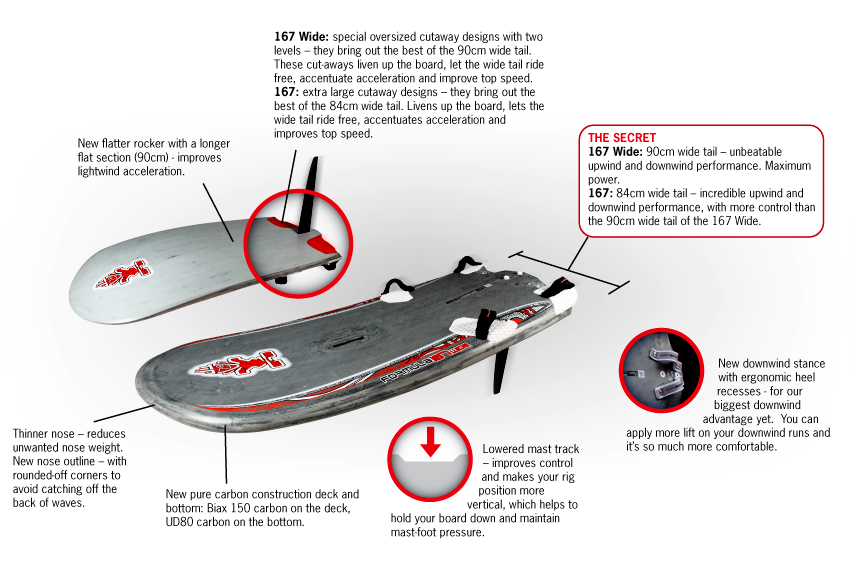

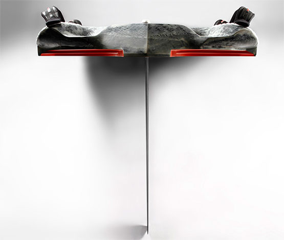

Давай сразу Вайд, тот что на фоте
Вот именно его я и планирую делать!
