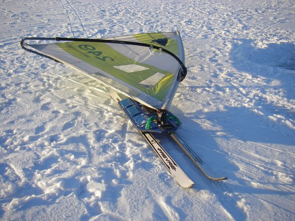

А я вот такое чудо сделал http://www.windsurf.md/?p=67#more-67
По утоптоному снегу едит неплохо, но как только выезжал на чистый лед, уходил в спинаут.
asmaster раскажи по подробнее как конек делать. Я думаю если на коньки пересесть дело пойдет получше :)

Я коньки делал из нержавейки 5мм. На моём фото конструкция видна. К отверстиям под оси приварены втулки, что бы придать вертикальной устойчивости коньку и для распределения нагрузки по оси. Заточка конька изначально сделана \/ - образно, 90 градусов, но потом я стал её стачивать, т.к. конёк сильно врезаться в лёд и тормозил. От шпилек, что стягивали противоположные коньки, в дальнейшем отказался. Вот как то так. Но основная проблема была в высоте коньков - у меня она недостаточная, т.к. при наклоне доски стопы задевают лёд. По этому у конька надо делать подъем в месте крепления к оси с таким расчётом, что бы предотвратить задевание льда, но главное не переборщить т.к. чем выше, тем неустойчивей система. Будут ещё вопросы, обращайся. До зимы ещё есть время. Да и осеннее межсезонье долгое, будет время переосмыслить бытие наше болотное.

Моя доска повыше будет. У меня там еще поворотный механизм имеетсяю Так что не с высотой конька у меня проблем думаю не будет. Я так понял заточка из V-образной перешла в трапецевидную? Насчет втулок-шпилек вроде очень не плохая идея. Почему от них отказался?
И если не сложно крупным планом конек в профиль и анфас(всмысле заточку) :) А еще лучше чертеж с размерами, чтоб было от чего отталкиваться когда свои мастерить буду

Добрался до коньков. Вот фотки. Но мне эти лезвия не нравятся, по моему коротковаты ну и низкие, так что всё равно тебе придётся экспериментировать.

Пасиб за фотки. Экспереминтировать уже буду не с нуля. Есть хоть от чего отолкнуться
