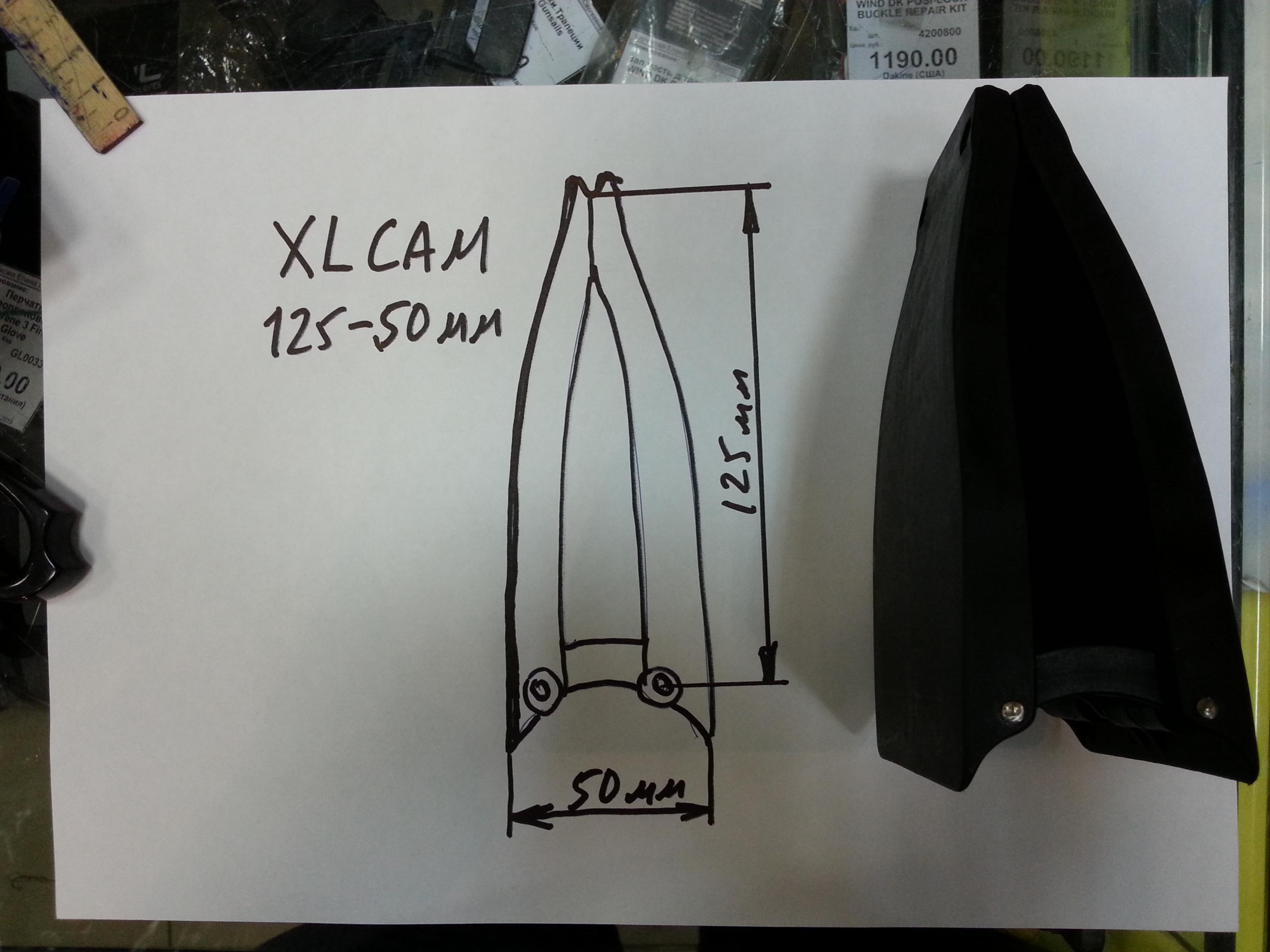

Вариантов камберов по длине всего три
XL CAM 65 - 48MM (50, 53)
XL CAM 95 - 48MM (50, 53)
XL CAM 125 - 48MM (50, 53)
Как мерить
