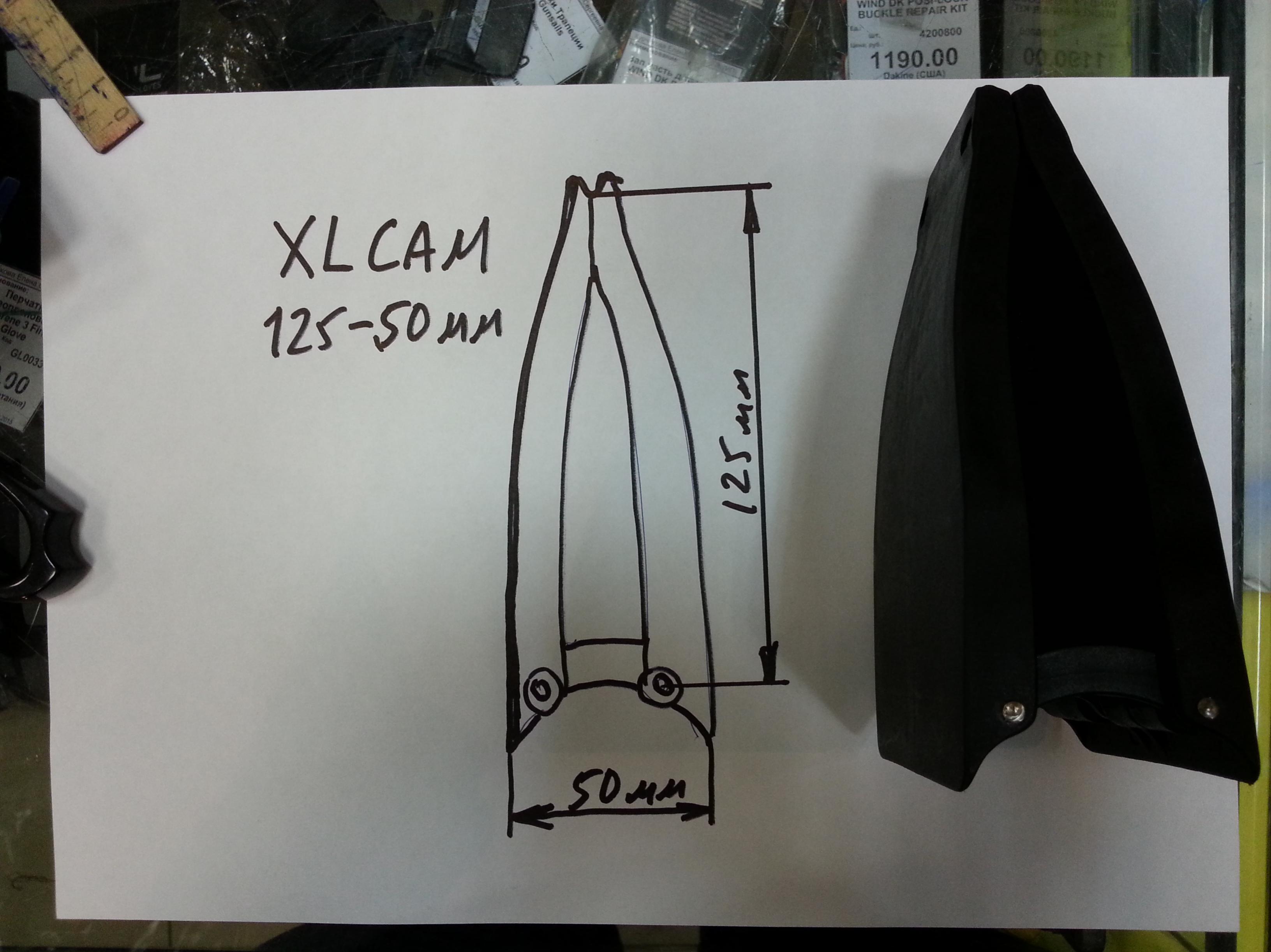

Вован 18.07.2015 16:20
Вложений: 1
Вариантов камберов по длине всего три
XL CAM 65 - 48MM (50, 53)
XL CAM 95 - 48MM (50, 53)
XL CAM 125 - 48MM (50, 53)
Как мерить
Вложение 23272

kesha 22.07.2015 21:45
обновление на случай если кто столкнется:
y 7.8 4-ре камбера (http://www.abcwindsurf.eu/images/sto..._2012_spec.jpg), ошибочно прислали XL CAM 65 вместо XL CAM 95
