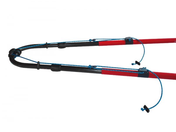

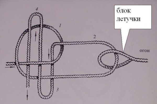

Удобный узел для гика с летучкой.
Те, кто использует 1 гик для нескольких парусов и использует при этом летучку, сталкиваются с необходимостью изменять длину петли той части летучки, которая привязывается к блочкам. Узел должен быть нескользящим под нагрузкой и легко развязывающийся. Ниже вариант такого узла.

а чем обычная беседка то не угодила? :)

Он самый и есть (может схема вязки по-другому нарисована). Я так, освежить в памяти после длительного перерыва :-)
