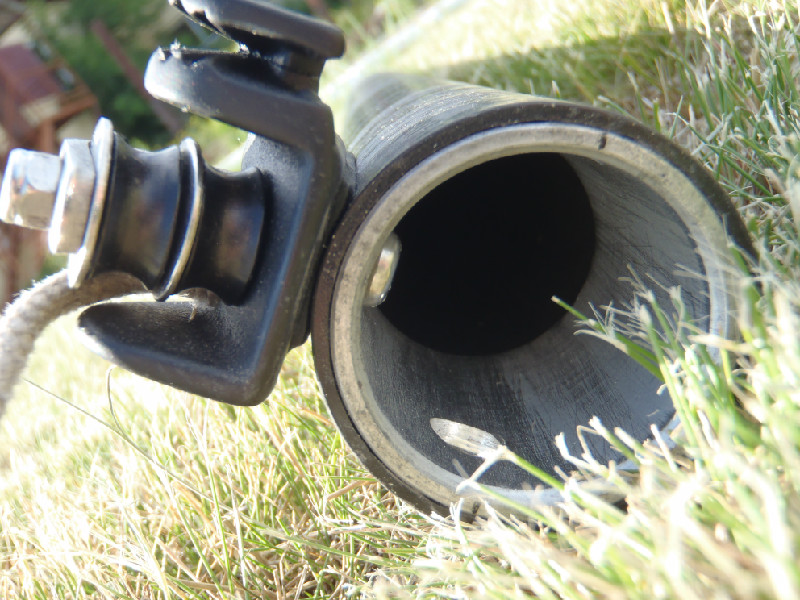

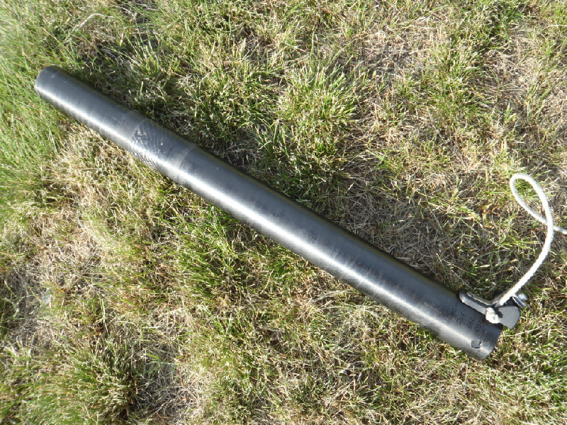

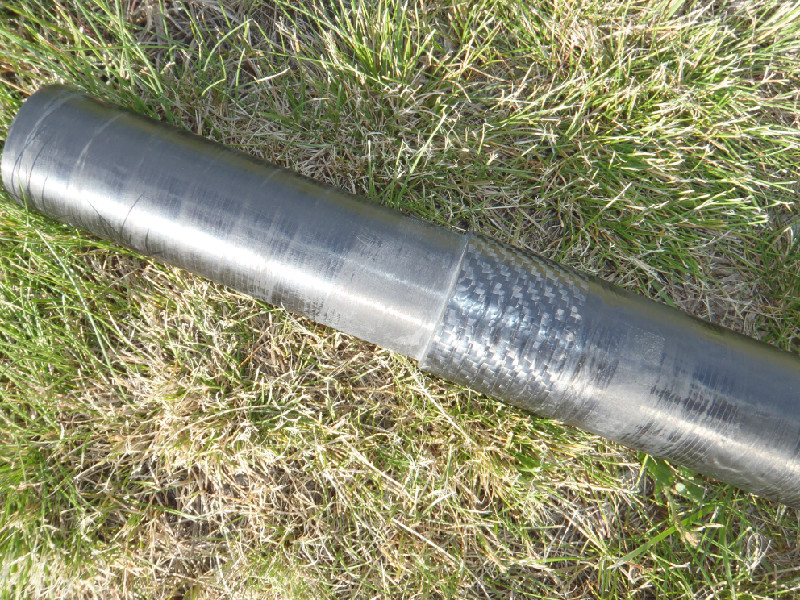

Смастерил :-)
Пока залечивал спину, было время приложить руки.Вот что получилось.
Карбоновый экстендер со Стримлайновской "машинкой" под американский шарнир для паруса Норс Варп 10.0 на 520 мачте.
Максимальная набивка 564 (рекомендовано 563). Если этого окажется мало, предполагаю поставить карбоновое кольцо 1 см между мачтой и удлинителем.
Понятно, что это не универсально, но другого паруса не имею.

Под такой парус роликов маловато. Еще бы один.
slava вне форума Ответить с цитированием
Непрочитано 06.07.2011, 21:43
Всё нормально с роликами - как раз на три петли.
Еще один некуда использовать :-)
С роликами на шарикоподшипниках без "мельницы" руками парус набивается!

А можешь тайну открыть где ты такую машинку раздабыл. У меня мой Норс варп 9 сломал три удлинителя, паласмассовая фигня с роликами не выдерживает. Как ты руками Норс набиваешь, для меня загадка. Кстати я гонял на твоем норсе, брал у Василия. С удлинителем работает плохо, с экстендером другое дело.
