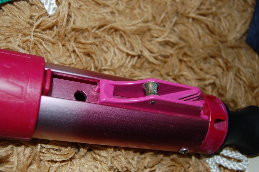

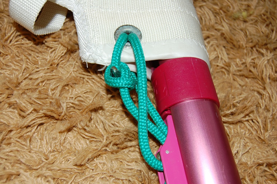

Решил вспомнить молодость - в 88 на Мустанге учился кататься. Пару лет назад взял в прокат фирменный комплект - гораздо легче управлять. Думал что матчасть стоит немеренных денег - ну как яхта или самолет. А тут как то наткнулся на бу комплект F2 задешево. И не удержался купил.
Начал собирать верхушку - все по форуму прояснил, а вот с удлинителем мачты затык - он без блоков!
Просто канавка с втулочкой и блокировкой. Судя по всему полублок. А как его привязывать то?

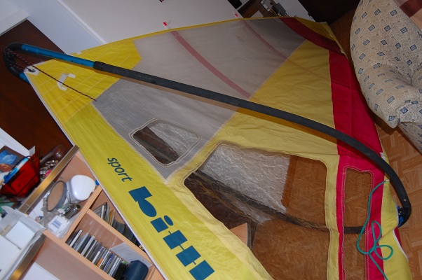

Поискал по инету - нет нигде как привязать этот удлинитель к парусу при набивке. Сфотал свою попытку самостоятельно разобраться - но получается что все усилие на ту мелкую втулочку - ее же вырвет?

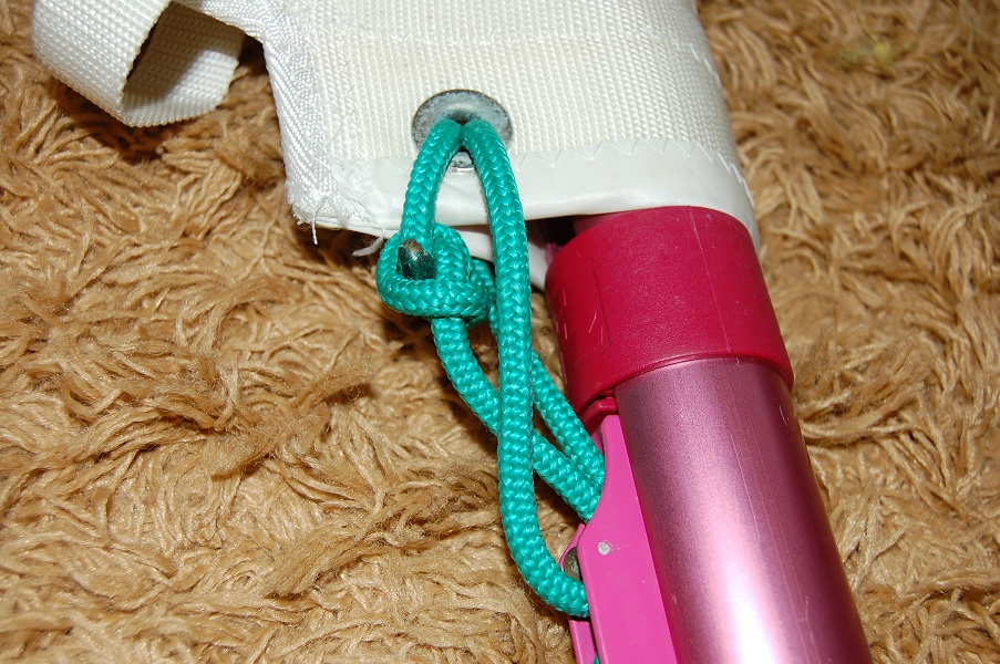

Сфотал общий вид нижнего конца удлинителя - может кто сталкивался - как веревку пропустить правильно?
На фото нет мачты - я знаю что удлинитель в нее вставляется. Просто для демонстрации проблемы убрал все лишнее из кадра.
Помогите люди добрые, может кто из старожилов помнит как это делать?
Спасибо!

Комплектик действительно древний. На левой фотке ты в принципе все правильно сделал. Продеваешь шкот через один ролик, дальше в люверс паруса и в стопор. На таких старых парусах сильного натяжения по мачте не нужно, поэтому и ролик всего один, главное просто что б был натянут.

Спасибо, Вл@димир, успокоили. Уж больно та втулочка тщедушно выглядит. И везде советуют по мачте набивать в полную силу, некоторые даже спину боятся повредить.
Понял теперь что для этой конструкции надо послабее натягивать.

Там обычный стопор щелевой. Как раз для этого комплекта не нужно стремиться очень сильно набивать по мачте, это не та мачта с парусом, которые так настраиваются. Хорошо бы глянуть на общее фото верхушки.

Собрал в комнате парус с мачтой и гиком, сильно не натягивал. На фото видна форма.

парус очень не добит. имею похожий парус, усилия по набивке чуть-чуть мягче современных. с одним блочком будет трудно.

Там на правом фото видно отверстие у самого торца удлинителя, так это кажется отверстие для коренного конца галса, узелок при этом находится внутри удлинителя, галс выходит из этого отверстия, идёт в люверс, с люверса на ролик, оттуда снова в люверс и на стопор.
Удлинитель старый и к современным парусам не подходит, но для тех, что у тебя есть, вполне годится, ролик выдерживает довольно приличное усилие. Это не втулочка, а ролик, видимо у тебя он просто закис на оси. Впрочем, лучше прикупить ещё и современный, SDM, то есть для мачты стандартного диаметра, подлинее, примерно 30 см, по диаметру мачты он одинаковый с твоим.
А так - нормальный набор для начала.
ЗЫ. Да, кстати, блок - это ролик на оси со щёчками и огоном для крепления к тросу или скобе. На удлинителе блоков нету и быть не должно, а есть ролики.
Совсем не правильно. Что стопор там для красоты приделан?
Если удлинитель без блоков - значит надо купить блоки. Вот такие:
и ничего переделывать под современный не придется.
Непрочитано 08.06.2011, 12:26
Это крюк для паруса без блочков, а не для удлинителя.
