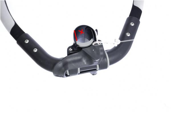

Поломался замок гика.
Хомут как бы из двух хомутов сделан параллельных, и одна половинка еще осталась, а вторая по красной линии отломалась.
Пользуюсь пока так, цепляю за оставшуюся половинку хомута, держит. Но хочется сделать хорошо.
Кто-то сталкивался с такими проблемами? Отремонтировать или менять всю голову?

хочется сделать хорошо---менять всю голову
Непрочитано 20.04.2011, 20:05
продается отдельно.
Непрочитано 20.04.2011, 21:13
Взять шкот длинее и сделать петлю вокруг мачты и оковки как на большинстве гиков. Получится что держаться будет не только за счет пластика, но и за счет шкота. Просто одевать/снимать на мачту будет немного сложнее.

на моем старом гике это вообще отдельная деталь изначально.
Я думаю, если оно держится, то можно не парится. Неисключено, что после такой поломки (и подтяжки веревочки, если требуется) гик будет держаться еще лучше чем раньше, т.к. теперь эта деталь полностью прилегает к мачте. И мачту оно нагружает меньше, по той же причине.
Но сам с подобным не сталкивался, это мое инженерное ИМХО.

Можно еще кататься.
Рядом с твоей красной линией отлома есть отверстие(две половинки соединяются)+ еще одно.Вставляешь штырь(болт или т.п.),за которое будешь зацеплять свой шкотик.
Отломанную хреновину используешь как подкладку под веревку.
