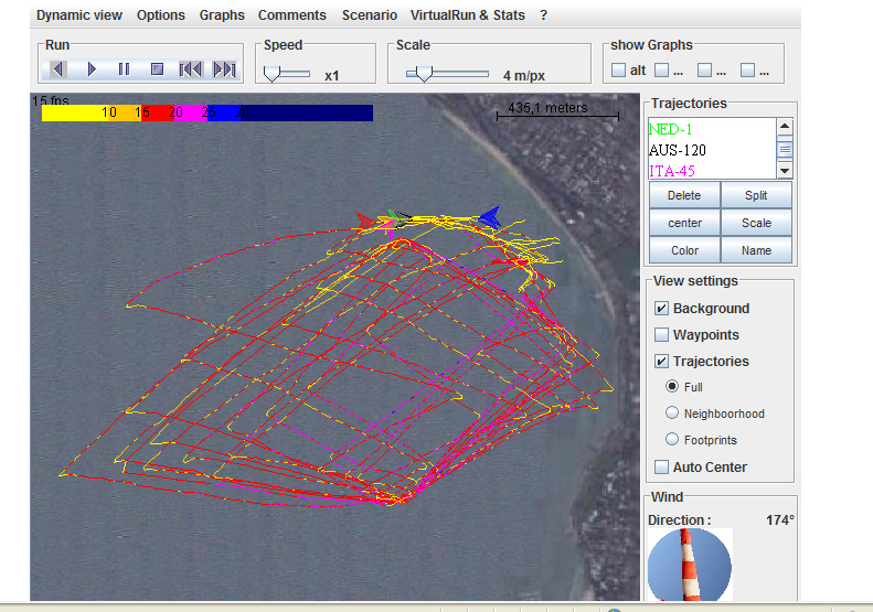

Итак, для ФВ предлагаются следующие оптимальные курсы при ветре 18 узлов и гладкой воде:
- 42-44 градуса в лавировку...
Похоже это на правду или есть другие данные???
В Gpsar кажется есть VMG макс- предельные , они очень широкие по углам и средние- более скромные . Видел вопроизведение записи формульных треков здесь есть какой-то чемпионат от 2005 запускается в броузере По довольно острым углам между галсами ( при подъеме на ветер слева )как-то не скажешь о 42-44 град . В броузере там же можно включить в опциях Graphs VMG -заметно как динамично квадратики по поляре ездят ( углы сильно пляшут) , о чем уже говорили ...по этим записям на вскидку -чаще в районе 60 град , Может правда чего-то не так понял..далек от этого ,

Сообщение от AndrL Посмотреть сообщение
Видел вопроизведение записи формульных треков здесь есть какой-то чемпионат от 2005 запускается в броузере По довольно острым углам между галсами ( при подъеме на ветер слева ) как-то не скажешь о 42-44 град . В броузере там же можно включить в опциях Graphs VMG -заметно как динамично квадратики по поляре ездят ( углы сильно пляшут) , о чем уже говорили ...по этим записям на вскидку -чаще в районе 60 град , Может правда чего-то не так понял..далек от этого ,
Случайно такие ресурсы не попадаются и случайно не забываются, имхо.
Отчего далёк и почему, AndrL? Но ведь хочется..?
Плииииз. Поанализируй вопрос. Только без спец. моделирующих прог.
Картинками помогу, если что.
