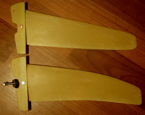

Всем надоел, всё же отпишусь по плавнику Удава татл-42.
Есть старенькая узкая слаломка, литраж - около 115, ширина 55 см.
на неё, как понимаете, дебошь покупать глупо.
вот решил приобресть что-то лучше своего корявого изделия.
Плавник стал в доску после 3-4 минутной подгонки шкуркой по длине головы. стал хорошо, заподлицо, без болтанок и излишнего натяга.
ветра хватало едва-едва на 6,5, а иногда - не хватало. Когда приходило усиление, доска отлипала и начинала вполне бодро шуршать, сопротивление плавника не чувствуется, резка на ветер оч хорошая, а дальше - всё зависит от умения. В старых слаломках стойка немного специфическая. Иногда ветер проваливался, но плавник в спинауты не срывался даже на оооччень мееедлееенном глисссссе.
на глиссе легко догоняется фрирайд с 7,5. чопа особого не было, но крупная зыбь иногда подбрасывала. Проблем не было, всё осталось на месте. Короче - полный адекват.
потом пересел на фри с другим ноу нейм плавником примерно того же размера - но - то ли ветер умер, то ли ещё что. не поехал.
жалею, что не набил 7,5.

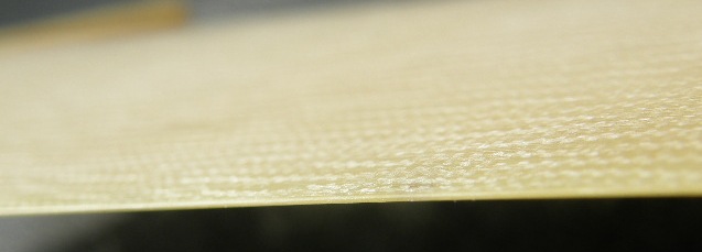

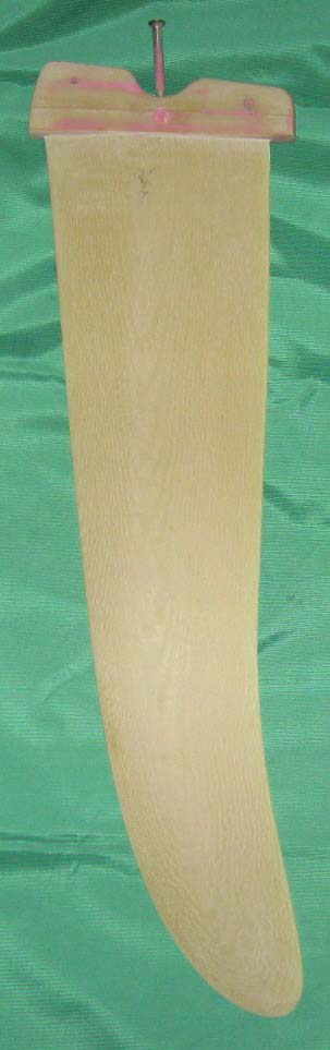

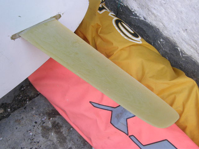

Сегодня чуть задуло, протестил плавничок от Удава, фрирайд - 42 повер-бокс.
Ветра было всё же маловато на 7,5
Начал со своего старого 44-го, всё штатно, плавник толстый, жёсткий, тормозит, разогнал всего до 39 кмч,
Переставил удавовский. Голову не шлифовал, есть небольшой выступ, пол мм примерно. Сразу почувствовал, что быстрее. Первым галсом 42, потом ещё, максималка 44,6. Немного, конечно, но - для рекордов с фри-комплектом ветра было явно мало.
Профиль тонкий - сопротивление не чувствуется. по ширине сопоставим со слаломным, но последний ведёт себя явно по-другому.
Нижняя треть довольно тонкая, соотв. Плавничок не экстра софт, но всё же мягкий. лучше работает при попадании в порыв - амортизирует, как твист на парусе, и спокойнее на чопе.
Хорошо заточена задняя кромка, ни одного спинаута. хотя на своём удалось выдавить дважды.
Змейка - да пожалуйста, легко, легче, чем на слаломных. нА ветер идёт ровно, адекватно. под конец слегка попрыгал - вполне возможно. Ничего не отломилось, всё осталось на месте.
По мне - так очень грамотная вещь для быстрого фрирайда по небольшому чопу. при наличии ветра на фри- комплекте с 7,5 легко поедет за полтинник.
фото общий вид , кромки и пр.

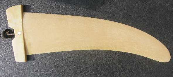

Почувствовать разницу.
Два плавника от Удава. Оба 32. показалось интересным, поймаю ли разницу.
ветер на 4,5 - 5,0, чопа нет, некрутая, пологая волна 0,6-0,8 м . Правильно, некорректно такие большие клинки тестировать с 4,7, но всё же - что есть, на том и катаем.
Размер 32. Форма заметно разная. Площадь отличается едва. Толщина - примерно одинакова. Вес - прямой немного легче. Почему? обработка задней кромки. на прямом она ровнее, на изогнутом соотв. -более скруглённая. кромки "прямого" - передняя чуть острее, задняя - ощутимо острее, почти как нож. Жёсткость - неизвестно, почему, прямой чуть жёстче.
Поехали. на кривом так и не смог выдавить спинаут, как не издевался. Кажется, что плавник - мощный, и вполне себе подходит для 6-6,5 кв. но в данных условиях - трамвай вдоль волн с приводом и увалом = всё же казалось, что его многовато. может, сказывается более прямая верхняя часть клинка. Максималка 44, специально не гонялся, так, навскидку. Немного, но волна мешала разгону. Да и парусок - старенький НП корик - самый детский вейв.
Замена плавника. Сразу кажется, что быстрее. По-крайней мере, прохватить как-то легче, за счёт большего контроля, что ли. Далее, несморя на размер, не грузит ноги. Как для меня ни странно, с ним легче приводнятся после прыжков - работает наклон назад, наверное. Тест на спинауты - в принципе - выжать можно. на скоростях за 40 - вряд ли, но до 40 - вполне. А то - жёсткий.
Интересный плавник. несколько специфичный. для фри, пожалуй, нет, но для слалома в интересных условиях, как здесь
YouTube - Pascal Toselli Planche a voile vitesse Jai
- наверное - вполне. Интересно, что скажут другие.

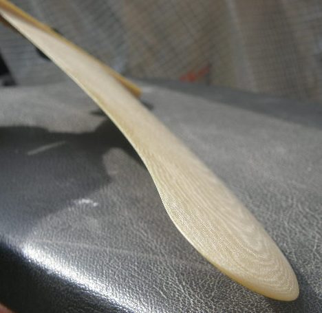

Два одинаковых с виду плавника фрирайд 51 см .Ветра 5-7м.с. Доска 290-60-120л старая слаломка с парусом 9,5 летала себе что подбитый боинг,мягко входила в повороты без спинаутов. Доска 240-67-126 слаломка с парусом 7.8.при выталкивании
ее на глиссер сопротивляется,желает привестись и вообще не хочет ехать.
Поменял плавничок на 36см."Картина маслом"-покладистый характер,даже ни одного спина. Вывод-прикатывать всю снарягу.Современные доски гораздо более требовательны к плавникам.
