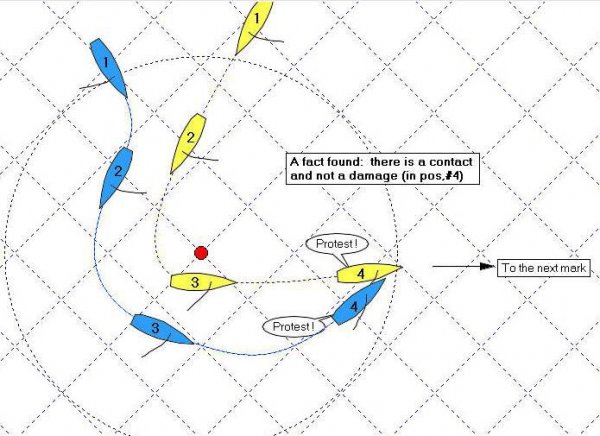

Андрей привет!
Посмотри эту схемку и дай свое заключение.
Заранее благодарен!
Разговор о том как желтая яхта нарушила 11 правило.

В позиции 1:
Желтая на правом галсе, Синяя на левом. Яхты связаны. Синяя вошла в зону. Желтая - внутренняя у знака.
Действуют правила: 10 - Желтая имеет право дороги, Синяя должна сторониться, 18.2(b) - Желтая имеет право на место у знака.
Поскольку Желтая имеет и право дороги, и право на место у знака - она может применить "тактическое" огибание.
В позиции 2:
Синяя сделала поворот фордевинд. Обе яхты на правом галсе, связаны. Желтая - подветренная.
Правило 18.2(b) подолжает действовать. Вместо правила 10 включилось правило 11. Право дороги осталось у Желтой. Синяя - сторонится и дает место у знака.
В позиции 3:
Обе яхты одновременно сделали поворот фордевинд на левый галс (при этом Желтая выполнила свои обязанности по правилу 18.4). Яхты связаны, Синяя подветренная. Желтая идет надлежащим курсом у знака.
Правило 18.2(b) продолжает действовать (у Желтой по-прежнему право на место у знака). Действует правило 11, но после поворота фордевинд уже Синяя имеет право дороги, а Желтая должна сторониться. С момента поворота, Желтая уже не может применять "тактическое" огибание - обязана идти к знаку по прямой и у знака надлежащим курсом (что она и делает).
В позиции 4:
Желтая продолжает идти надлежащим курсом (в галфинд). Синяя приводится до курса бейдевинд. Происходит контакт без ущерба.
Правило 18.2(b) формально продолжает действовать (но яхты уже прошли знак и определение "место у знака" невозможно применить). Правило 11 продолжает действовать (Желтая должна сторониться). Так как Синяя изменяет курс - она должна соблюдать ограничения правила 16 (дать Желтой место, чтобы сторониться). Также яхты должны избегать контакта по правилу 14.
Судя по траектории движения яхт, у Желтой было место, чтобы сторониться Синей приведением, однако она этого не сделала. Желтая нарушила правило 11 и должна быть наказана. Синяя не нарушила правило 16.
Обе яхты нарушили правило 14 (у обеих была возможность избежать контакта, и обе ничего для этого не предпринимали), но т.к. нет ущерба и обе яхты имеют права (Синяя - право дороги, Желтая - право на место и на место у знака), то они не наказываются за нарушение правила 14.
Решение: Наказать (DSQ) Желтую яхту за нарушение правила 11.

Андрей. Это однозначное решение? Т.е. по 18.5 она не может быть оправдана. И еще 18.2 с как то ветиевато трактовано. Можешь мне более конкретней разложить эту ситуацию. У меня закралось мнение что,несмотря на поворот фордевинд который был сделан непосредственно у знака обееми яхтами, они находятся в зоне знака и 18 все еще работает. Я ясно помню как мы это обсуждали на семинаре. В 18.2 с описан поворот оверштаг, ничего о повороте фордевинд не сказано.

Сообщение от Novikov A. Посмотреть сообщение
...по 18.5 она не может быть оправдана.
Правило 18.5 оправдывает яхту, которая нарушила правило (в нашем случае - правило 11) либо из-за того, что ей не дали место у знака, на которое она имела право, либо, если она нарушила правило при огибании знака (by rounding the mark) надлежащим курсом.
В нашем слечае место у знака Желтой было предоставлено, и нарушение произошло после огибания знака. Следовательно, нет условий для применения правила 18.5.

Андрей. Я хотел прояснить то что мы обсуждали на семинаре. До тех пор пока яхты не вышли из зоны знака,синяя яхта не может лувинговать по 11 желтую.Во всяком случае объяснялось все так. И я это запомнил. Хотя в тот момент уже сомневался.
Или же это было ошибкой. Как это работает на практике? Т.Е. после того как яхты прошли знак. Зона выключается так как преобладает правило раздела А ? Так.

Саша, нарисуй, пожалуйста, картинку, которая обсуждалась на семинаре, а то я не пойму о чем речь.
На картинке в твоем вопросе после позиции 3 у Синей ни по какому правилу нет ограничений на приведение (кроме правила 16, которое она соблюдает). Определение "место у знака" обязывает Синюю давать Желтой место, чтобы идти к знаку и у знака, но ничего не говорит о месте, чтобы уходить от знака.
...До тех пор пока яхты не вышли из зоны знака,синяя яхта не может лувинговать по 11 желтую...
Можно подробнее рассмотреть эту фразу.
Сначала - о терминологии. Слово "лувинг" не применяется в официальном переводе правил, поэтому возможны разные его трактовки. Я так понимаю, что это "калька" с английского "luffing" - то есть "приведение". Но традиционно, под этим словом понимается не просто приведение, а "приведение подветренной яхты, вынуждающее наветренную яхту приводиться в ответ". Еще раз повторю - в правилах не упоминается слово "лувинг" и не используется понятие, которое яхтсмены традиционно в это слово вкладывают, поэтому вопрос "можно ли по правилам лувинговать" - лишен смысла (на него нельзя ответить текстом правил). Его надо разбивать, как минимум, на три вопроса: "есть ли у яхты право дороги?", "есть ли у яхты какие-либо ограничения на изменение курса?" и "обязана ли яхта предоставлять наветренной яхте место, чтобы та могла сторониться?". Вот на эти вопросы можно найти ответ в тексте правил. И обязательно указывать конкретную ситуацию, т.к. есть много влияющих факторов, и в похожих внешне ситуациях могут быть противоположные решения.
Перефразирую вопрос "языком правил":
"До тех пор пока яхты не вышли из зоны знака, Синяя яхта 1) имеет право дороги по 11 правилу? 2) имеет право идти выше надлежащего курса?, 3) обязана давать Желтой место у знака?, 4) обязана давать Желтой место чтобы сторониться?
Ответ: 1) Да (по правилу 11), 2) Да (никакое правило ей этого не запрещает), 3) Да (по правилу 18.2(b)), 4) Да (по правилу 16).
И как прикажете ответить на вопрос "можно ли лувинговать"?
Ответить: "Лувинговать можно" - неправильно, если не сделать оговорку "выполняя обязанности по правилу 16". Но тогда получится, что если эти обязанности не выполняются - то "лувинговать нельзя"?
Короче - задавайте вопросы на языке правил, только тогда можно дать правильные и недвусмысленные ответы.

...Кстати если уж совсем по полочкам, то еще пр.18.4 нужно упомянуть (поз.2-3)
Совершенно верно. Я это упустил (судя по траектории Желтой - это правило не нарушено). Дополнил свой ответ в сообщении #2.
