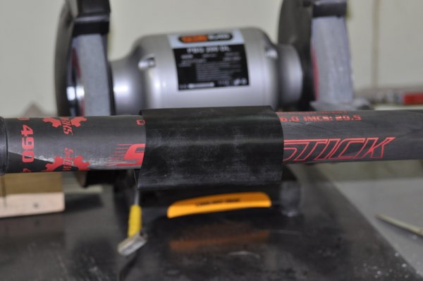

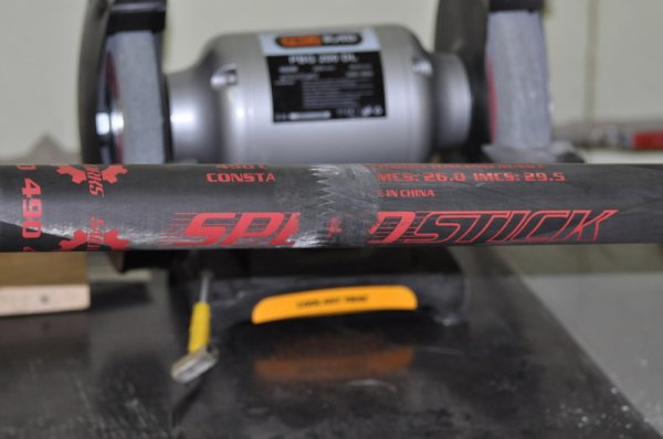

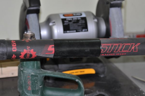

Термоусадка на мачту.
На все ушло 15 мин. Теперь камбера не трут мачту. Кому помочь такое сделать обрашаемся в личку! Могу помочь с покупкой термоусадки.

Сообщение от asan Посмотреть сообщение
Делал в прошлом году, всё порвалось нах после первой-же каталки. Термоусадка мягкая и ролики в ней вязнут. Бутылки с весны стоят, только слегка потрепались.
Тема не плохая, я так понял, что-то типа этого http://www.protonrf.ru/katalog/unive...-raychman.html
а мачта работать будет не хуже, в тех местах жёсткость и изгиб не изменятся?
Или это фигня и не так кретично, как поджирание мачты.
Нагревал феном специальным или зажигалкой?

там на последнем фото скромно за мачтой притаился фен....попробую конечно и такой девайс только сдается мне что материал обычной темоусадки мягкий - значительно мягче бутылочной ПЭТ - как бы ролики тормозить не начали
Если только нет какой либо особой термоусадки ...
про жесткость мачты вообще вопрос не стоит....не тот материал трубки

Я такое делал. Оставил только под гик. На упорах ролики закусывают трубку усадки и парус переключается плохо. Испытано на 2х мачтах 550 и 520. Удалил.
Трубку усаживал тщательно прогревая феном с термоконролем.

прогрев феном - мачте ни кчему...имхо....только теперь не бутылки рулят а просто лист пластика в пару раз потолще чем бутылка.....
так а если не греть, то как их усадить тогда?!
