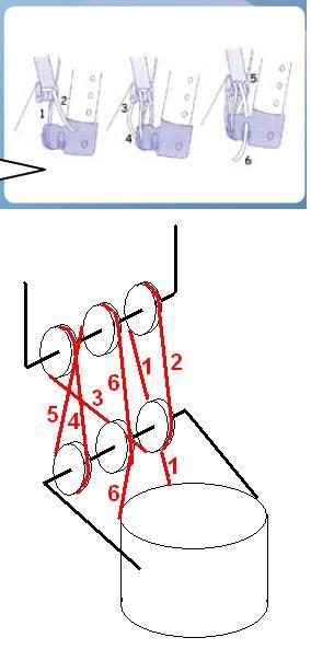

Про удлинитель тоже мысли были. "Не перекрещиваться" - это витки шкотика не должны касаться друг друга или они должны быть параллельны? У производителя инструкция невнятная (см верхний рисунок). Я её понимаю так (см. нижний рисунок). Но не уверен что правильно, поэтому шнурую так чтобы витки были параллельны. Тогда и выход из шнуровки напротив стопора шкотика. Правда из за равного количества роликов на стакане и парусе один ролик не задействуется.

ты бы лучше фото выложил того как ты продеваешь шкотик через ролики, как ролики расположены относительно друг друга ... ... по рисунку не очень ясно
вот было недавно http://www.raceyou.ru/post45378-29.html по видео хорошо виден порядок, когда ролики расположены а разных осях

Вот спасибочки, оказывается неправильно шнуровал.
