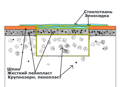

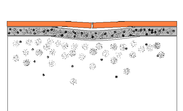

Рано или поздно пенопласт под шпоном все равно просядет. Шпон не растягиваеца и поэтому начинает трескаться. Превентивная мера - наклеить на всю "пешеходную" зону большую заплату стекловолокна. Даст доп. прочность и жесткость. Или же как я, по мере появления продавов/трещин вырезать проблемное место, вставлять новые куски пенопластов, делать заплату. на рисунках схема.

Сообщение от Smith Посмотреть сообщение
Вырезал шишку, поставил сушить,и в процессе нашел где берет воду видно прежний хозяин петли ставил на большие шурупы и там получились дырки ,чем их заделать ,эпоксидкой или силиконом
