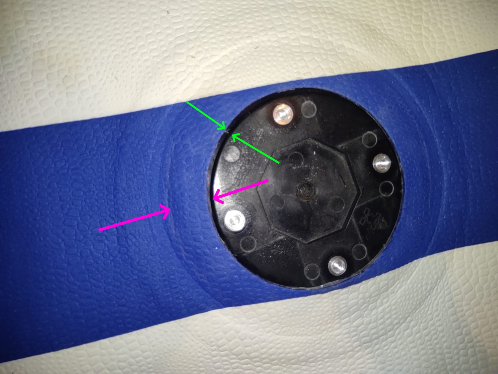

Чуть больше подробностей по конструкции этой доски.
Снял грибок - он держится за вот такое основание. Основание после последней каталки не только теперь крутится, но и может двигаться на пару миллиметров вбок (зелёные стрелки). С другой стороны доски это основание не прощупывается. И под этим основанием ничего толстого и массивного не прощупывается. Похоже, что это основание плоское и вклеено поверху в нижележащий нетвёрдый слой. И вокруг резиной обклеено (розовые стрелки). Т.е. вот эти примерно 3 см ширины резины вокруг - они всю нагрузку и держали за счёт того, что всё было склеено. Почему всё разболталось от относительно слабого катания и нескольких не самых сильных падений, не знаю. Всего я на ней за два с небольшим года не больше 30 сессий катания сделал. Причём половина - чистый водоизмес на околонулевых ветрах, пока обучался.
Если сообщение, что раньше это место проходило доску насквозь, верное, то похоже Старборд решил упростить конструкцию до САПовской - там вроде тоже просто основание вклеено под наружный слой резины. Только в парусных САПах обычно резинка до самой центральной резьбы доходит, а тут лишь узкое колечко вокруг этого чёрного основания. Т.е. конструкция даже может быть хлипче САПовской. Вообще, такой лажи от Старборда не ожидал. Конструкция откровенное дерьмо. Они-то её для профессионального использования преподносят, глиссирование и всё такое, и паруса до 8 метров (у меня 6,7). Представляю, как быстро там бы всё разворотило, используй такую доску реальный профессионал в даже средних ветровых условиях (у меня всего пара каталок были со средними ветрами и пара же эпизодов с сильными порывами).

А самое обидное, что даже если писать рекламацию (а я буду) продавцу, у кого купил, а он будет связываться со Старбордом, то явно полную стоимость доски не вернут. Если даже согласятся починить - ну вклеят эту серединку обратно. А толку? Как была паршивая конструкция, так и останется. Через несколько каталок снова всё разболтается. А судя по отзывам на Реддите с подобной проблемой, пересылка доски обратно в магазин - за свой счёт. А такая упаковка у нас евров 50 будет стоить. А кроме того, я оригинальный упаковочный картон выкинул. Думал по наивности, что ничего не случится, и я минимум лет пять на этой доске прокатаюсь, с моими-то редкими сессиями и лёгкими нагрузками.
Вобщем, судя по всему, эта доска даже для обучения не подходит. Любые даже средние нагрузки, которые начинаются при изучении глиссирования, и пошёл короткий обратный отсчёт до вырывания места крепления мачтового шарнира.
Не понял, нафига они городили этот грибок с дополнительными 4 винтами. У парусных САПов просто пластиковая пластинка вставляется, чтобы шарнир резину доски не стирал. Теоретически, грибок прижимает этот слой резины к основанию под этой резиной. Но это всё может раньше работало, когда было склеенным. А теперь всё это зыбко-хлипко, и всё крепление по сути держится на этом резиновом колечке в 3 см шириной.

Как ещё один вариант - попытаться починить самому. Глянул - там щас между резинкой и этим чёрным основанием можно что-то узкое просунуть. Может, клеем каким всё замазать там. Но надо ещё и давление как-то приложить. А главное, результат всё равно временный и с возможностью очутиться на воде без верхушки.

Вложение 69601
Если там 4 резьбовых отверстия, то можно под них выточить шайбу сверху, которая будет сжимать заходящую на грибок шкуру доски, между собой и внутренней частью грибка , и болтанка грибка должна уйти.
Хотя гарантии, что что-то не пойдет рваться и отклеиваться дальше, все равно нет
