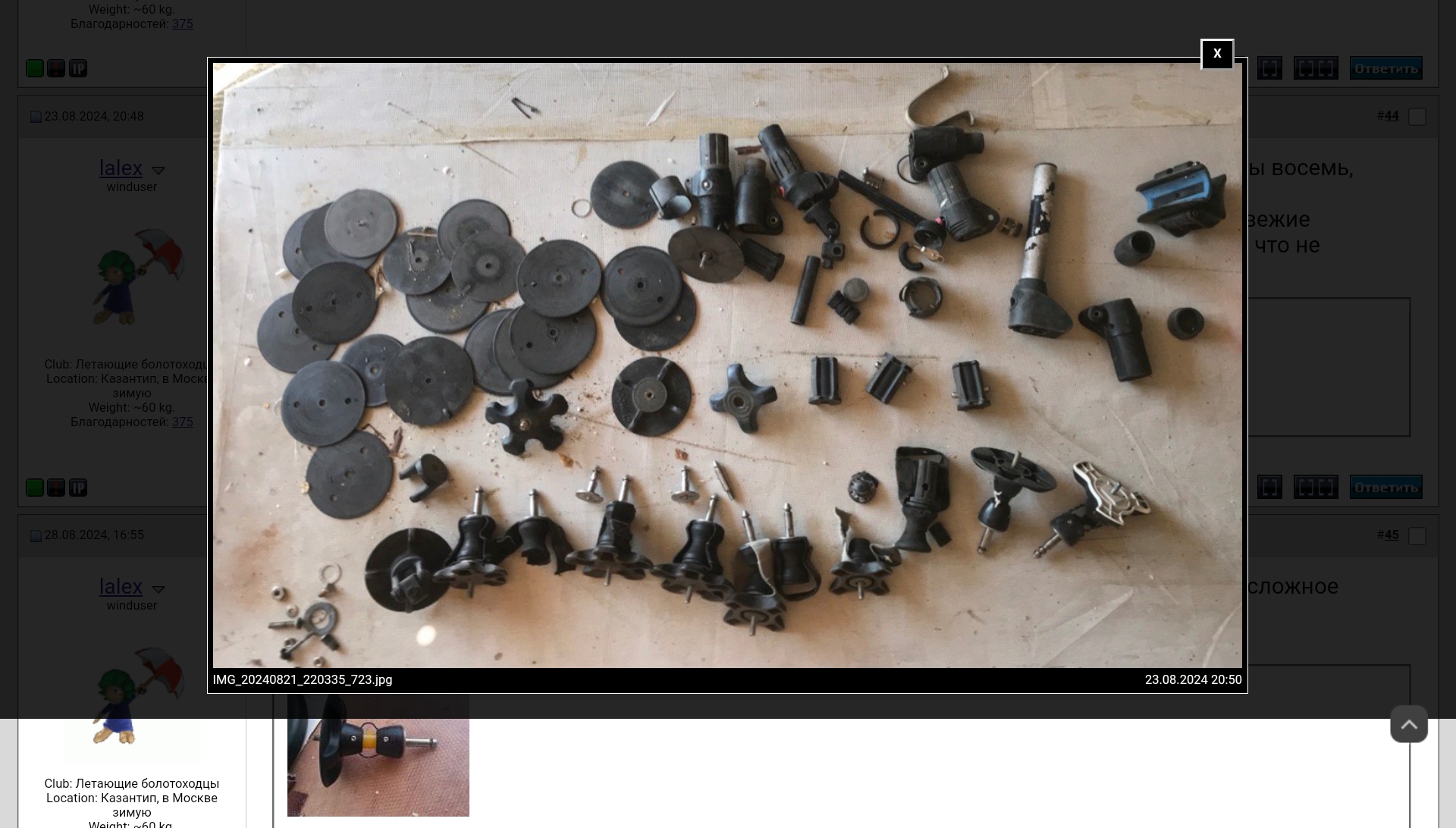

"Говно эти ваши резинки. Кардан меня никогда не подвел за годы моего виндсерфинга."
Говенная статистика, и типичная "ошибка выжившего". Прочность надо считать не по удачливо сохранившемуся, а наоборот, по налому большого клуба, лучше по "результатам" целого берега. Вот лишь небольшая часть шарнирной коллекции: ломаные карданы тоже копятся (в соотв.теме пересчитано).
Вообще в умелых руках рвется и ломается всё, но при этом какое-то время служит, как latad справедливо отметил, и прям каждый день волноваться не надо. А вот иметь в поле зрения/на связи поддержку, чтоб подвезли шарнир, гик, весьма сподручно. В отличие от яхт, у нас мореходность на порядок ниже. Проверять трещины никто не запрещает, но это не вся наука. Ломаются и пальцы, и гики, и мачты, гайки отвинчиваются, шкоты лопаются, топы вырывает... Все это хоть и редко, но бывает, очень "метко".

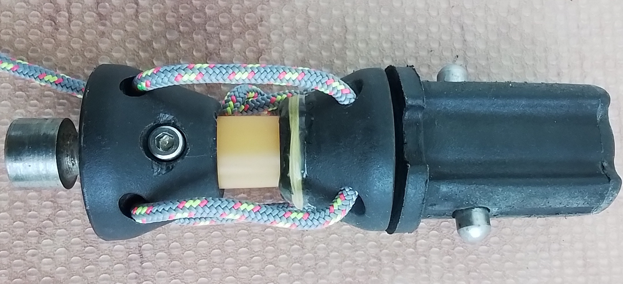

На резиновом шарнире ,вроде, тесемочка страховочная на этот случай есть?
Непрочитано 21.05.2025, 21:33
#446
Dmitrii
Location: Tambov
Есть, и реально спасает. До берега дойти на ней реально
На многих шарнирах этот шнур/тесьма недодуманы, и, как следствие, шарнир топчется рядом в палубу и продавливает. Доводилось чинить такое. Грамотно привязано на пролимитах, шнуром 4мм за 4 точки, внатяг, тогда обломок топчется в шайбу. Опять же, если таковая есть под шарниром.
