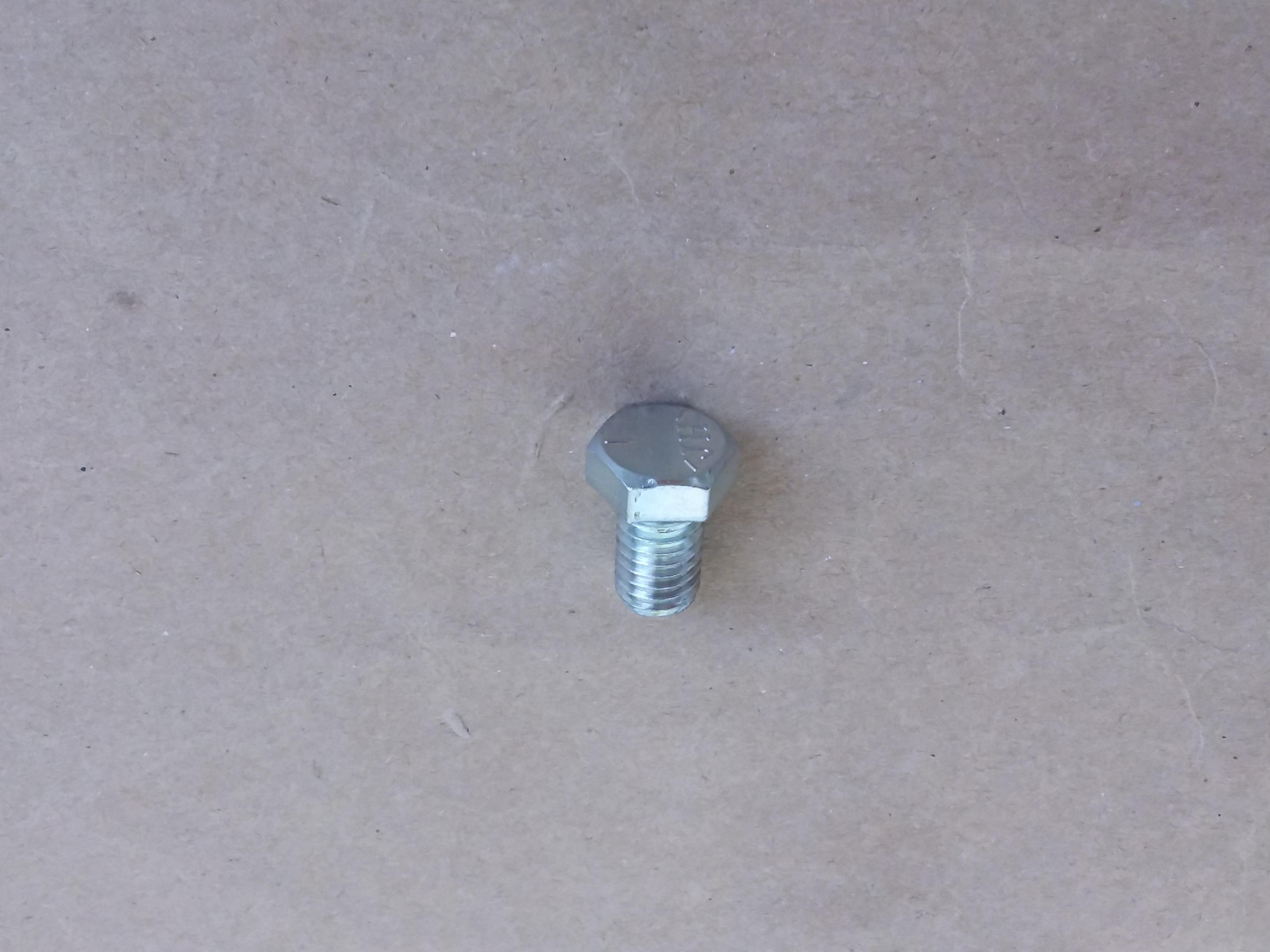

Казалось бы, пустяк, а открывается вселенная ))
У меня начиналось вот с этой оцинковки из ближайшего крепмаркета.

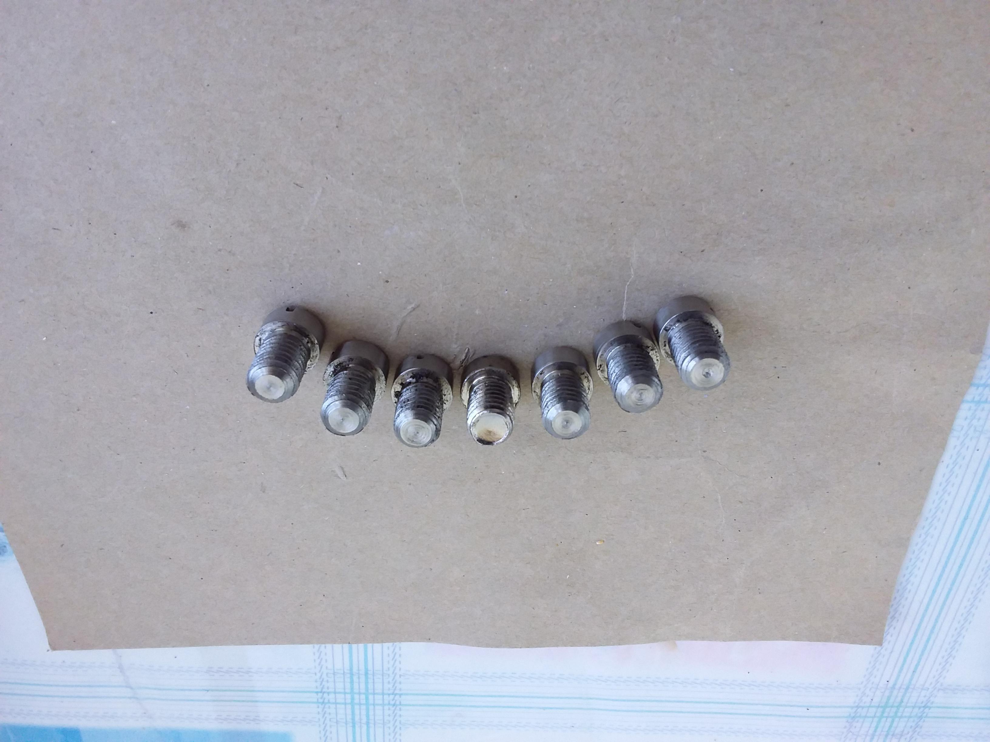

Замахнулся и разорился ))
Кто проявил понимание в теме, тому в подарок.
