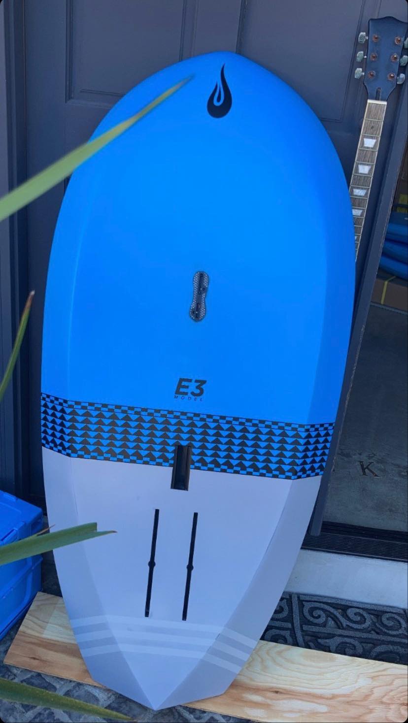

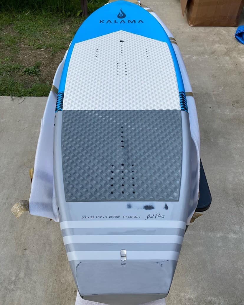

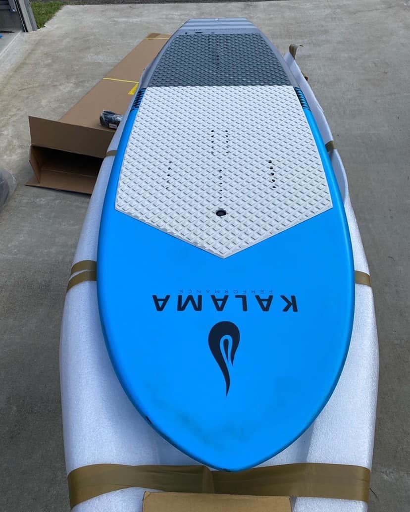

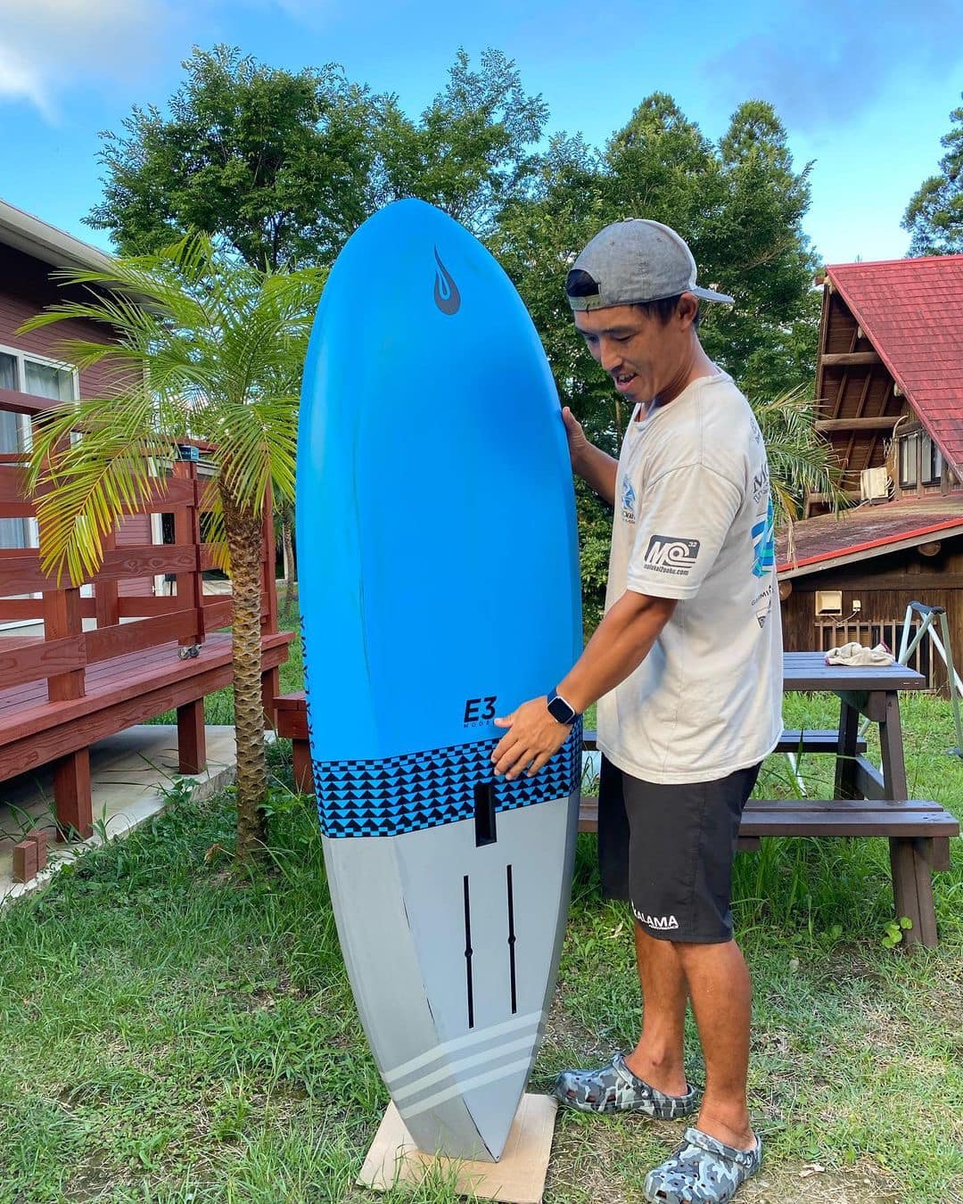

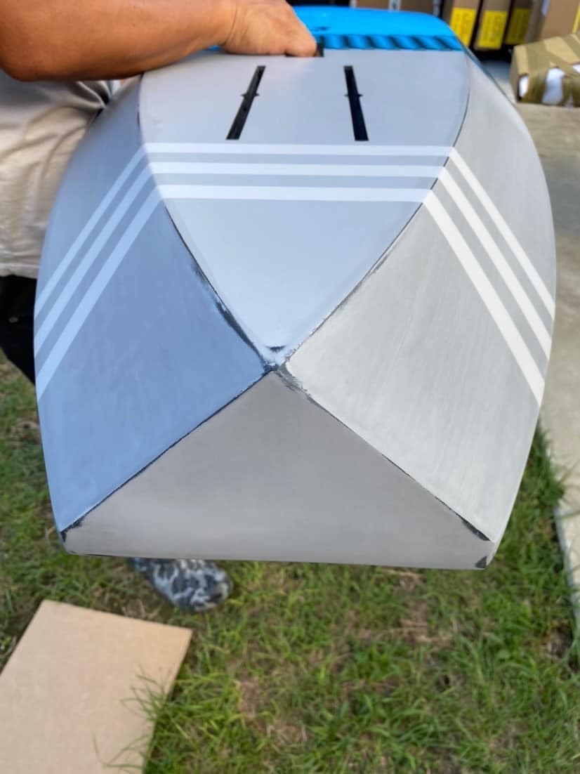

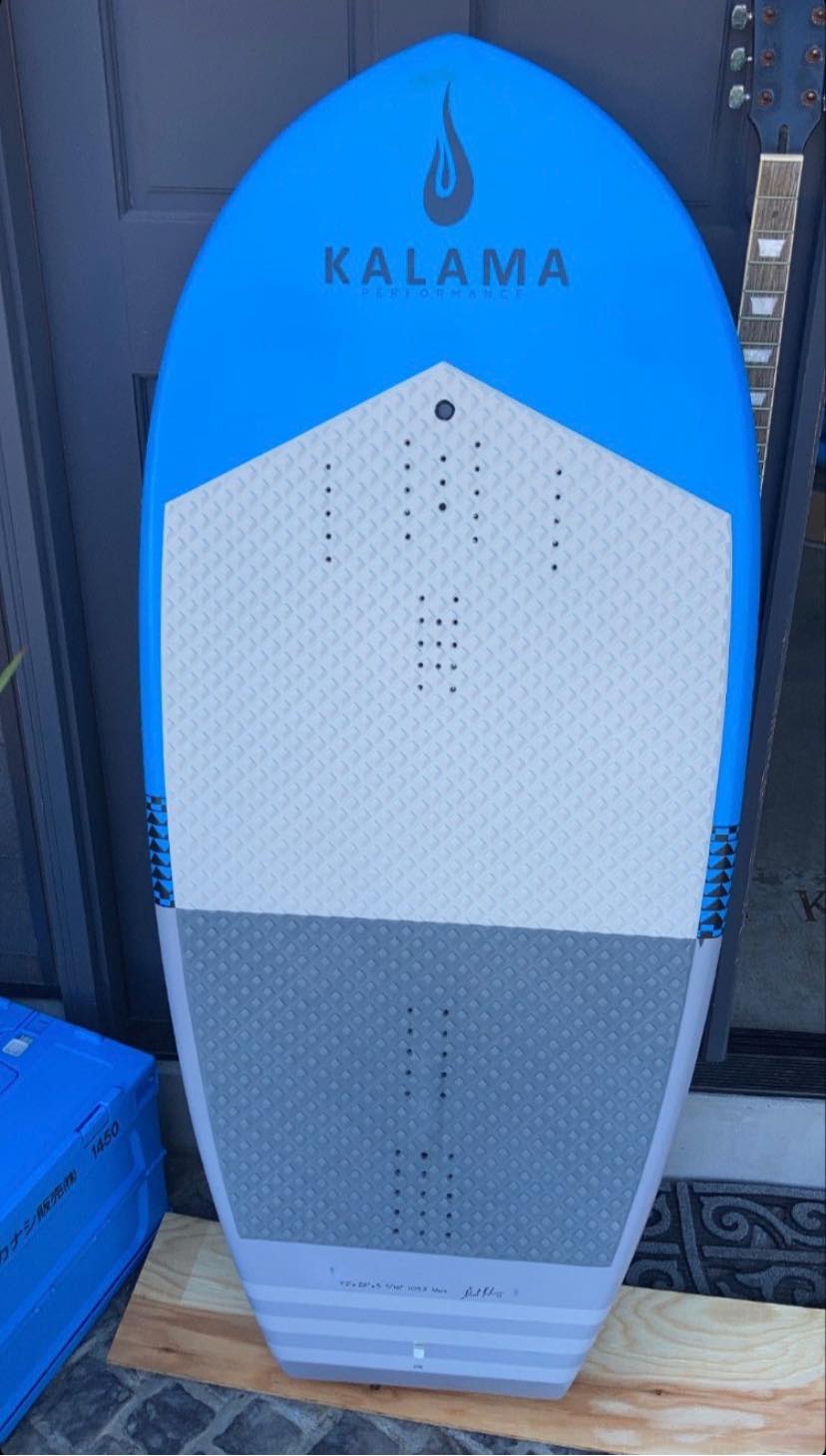

Новейшая доска компании Kalama. Интересный дизайн.

В корме плавучести мало. А обтекаемость будет работать на скоростях до 1-1.5 длины корпуса в сек. Т.е. 1.5-2.5 м/с. Это взлетная скорость для ооочень большого крыла. Явно больше 2500.
Я сегодня катал на своей доске. Отрыв воды от кормы (формульного типа) происходил на скоростях где-то 8-10 км/ч. И тогда нафига козе баян? В смысле обтекаемость?
Я помню делал байдару 4м длинной, шириной 1 фут, с фойлом, типа Мотыля, супер обтекаемая торпеда, но когда она достигала скорости 15 кмч, упираться приходилось неслабо. А потом приделал фойл к формуле - небо и земля - взлет был очень легким.

Наверное связано с разгоном с волны.

Да, с разгоном и с приземлением / касанием на волне.
