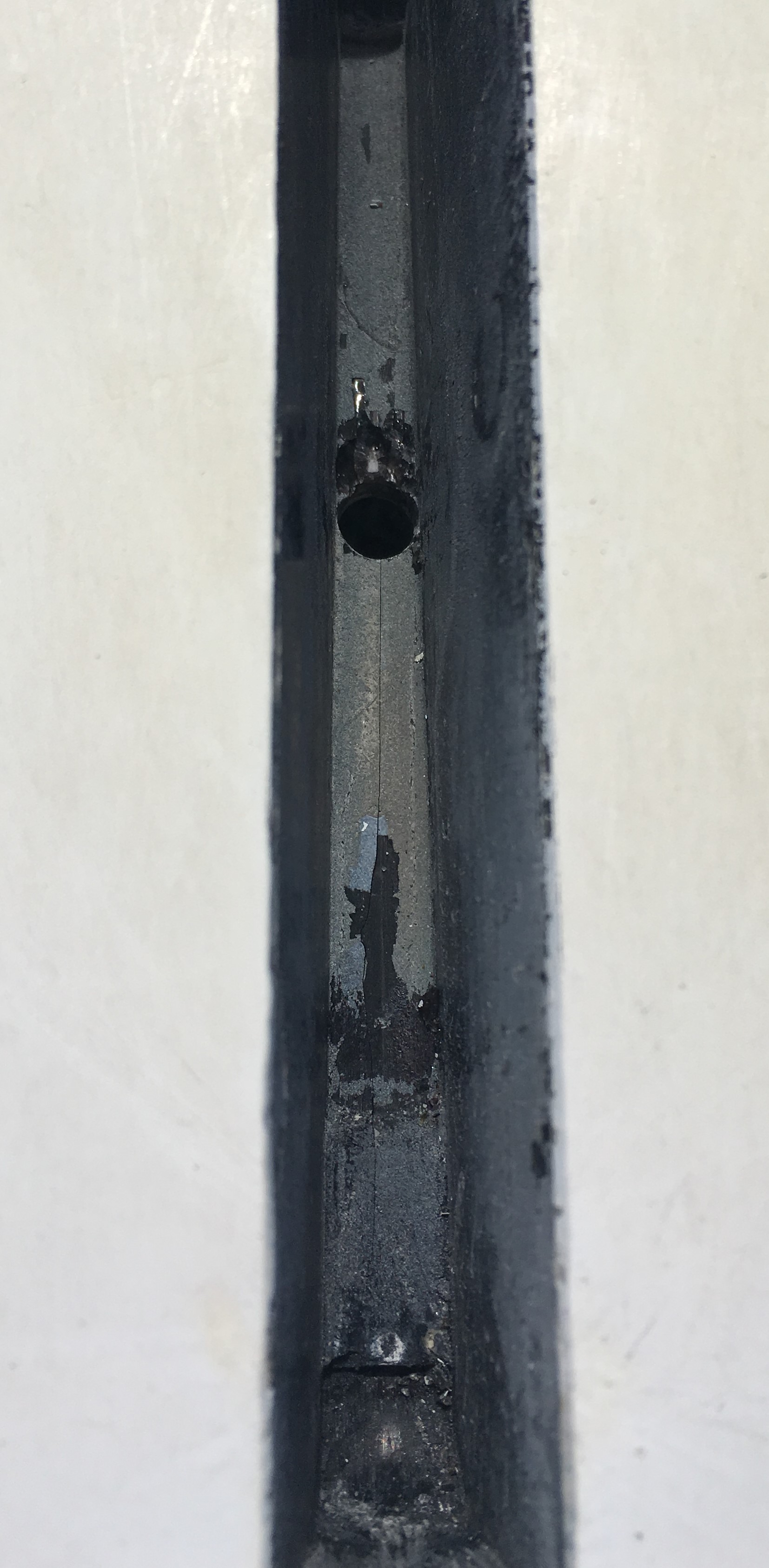

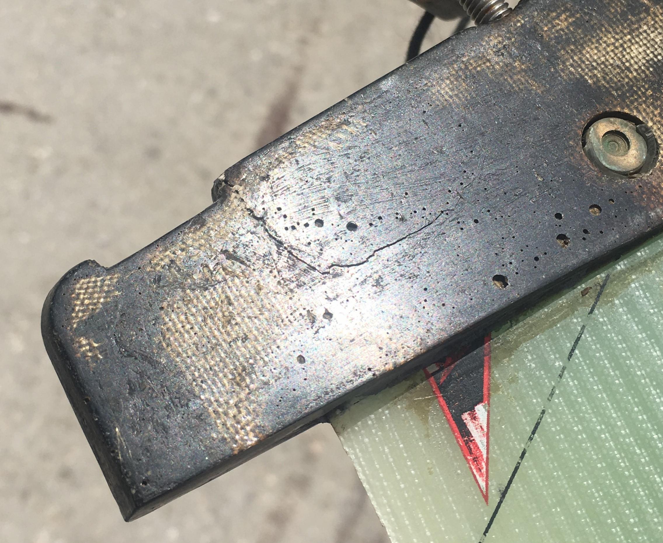

Треснул плавник, как починить.
В результате удара о дно треснуло основание плавника, а в колодце образовалась трещина, какие варианты ремонта посоветуете.Заранее большое спасибо.

1. Обратиться к специалисту - ремонт достаточно сложный.
2. Делать самому... Если нет опыта работы с композитами, я бы не советовал - по сути придётся осваивать новую профессию, с обучением на собственных ошибках. Советы по ремонту искать на форумах, есть Воаrdlady.
Непрочитано 25.04.2021, 17:47
плавник скорее всего нет смысла ремонтировать. Так катать.
колодец надо менять. Лоп прав. Ремонт не простой.
Непрочитано 25.04.2021, 18:06
Благодарностей: 478
Залить бокс эпоксидкой и вклеить плавник намертво. Если приспичит, то в ремонт.
Непрочитано 25.04.2021, 18:14
Забить и так катать.
Ниче криминального.
До следующего удара о дно.
Непрочитано 25.04.2021, 19:06
Ниче криминального.
Через трещину в колодце может насосать воды.
Но это зависит от доски. Как внутри сделан колодец, трубки для болтов и тп. Если колодец в блоке из ПВХ, который идет до самой палубы, то возможно не насосет.
Например, у моей доски колодец "висел" в таблетке, до палубы шли только трубочки для болтов. После хорошего пампинга они треснули. Доска насосала.

Ruslan-M
Спасибо за советы, убедили что самому лучше не лезть.

глупости тебе написали...
тут вообще проблем никаких. ты это на кухне, за вечер склеишь.
Непрочитано 26.04.2021, 20:00
Ruslan-M
С плавником я согласен, а вот с колодцем мне непонятно с какой стороны заходить.
Ruslan-M вне форума Ответить с цитированием
Непрочитано 26.04.2021, 20:30
А заодно склеишь мебель, жену и кота
Непрочитано 27.04.2021, 00:51
Сообщение от Ruslan-M Посмотреть сообщение
1. покупаешь колодец в ППВХ кирпиче
2. срезаешь коврик, вырезаешь прямоуг отверстие в доске под кирпич
3. Вставляешь на пену кирпич выровняв дно. Верх кирпича срезаешь заподлицо с палубой.
4. снизу и потом сверху клеишь заплаты, слоя 3-4 концентрически. Желательно под вакуумом. Но можно и мешок с песком положить.
5. Если важна эстетика, то шпаклюешь, красишь ...
6. Клеишь коврик
Непрочитано 30.04.2021, 13:02
https://www.raceyou.ru/thread38672.html
вот расковырял свой ремонт,около 5 лет доска каталась в таком виде, с дырой, которая была просто залита эпоксидкой, и полость в пенопласте и днище колодца, и никаких проблем, и вода не попала и плавник, снова ударяя в эпоксидку не доламымал чиненый колодец. (а у меня регулярно случались удары об дно и уже чиненый передний болт снова вырывался, а плавник загибался назад) так что присоеденяюсь к мнению, что такой ремомн-фигня)), жена с котом на кухне справятся!
