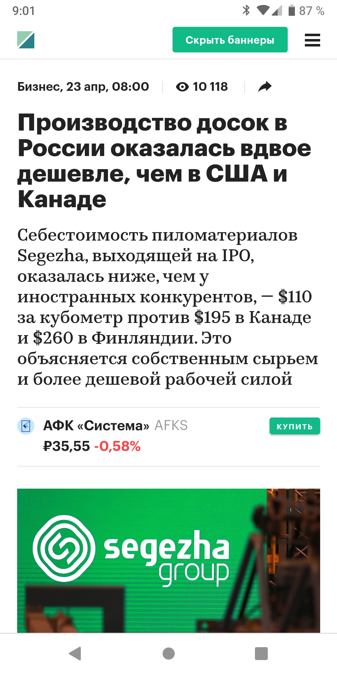

Каааакой заголовок...
Жаль не про те доски..
