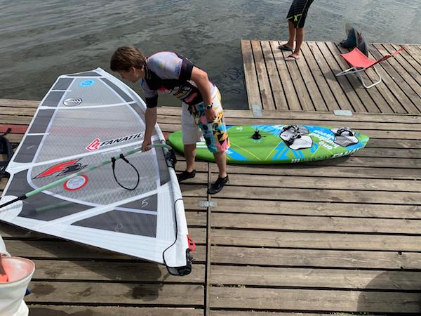

х3. у сст фристайл был?
зачем тряпки цвятастые? и так все на стиле.
п.с. цветные пленки есть. скоро в цвете покажу.

Детский парус
Други, здесь между делом придумался детский парус.
Площадь 2квм. Гик подойдет 140-180. Мачта 400 RDM (нижняя часть)
Посмотреть его можно здесь https://www.instagram.com/p/BzJHQCQIHB2/
Тест на воде здесь https://www.instagram.com/p/B0du6wkoU_g/
цена 7к. Заказы в личку.

Для детского паруса важнейшей характеристикой является вес.
А его шейп должен обеспечивать соответствие множеству требований, противоречащих между собой.
Т.е. шейп детского паруса - дело не самое тривиальное.
Кроме того, детская рука меньше, силы у ребенка меньше, поэтому гик делается специальный тонкий,
а мачта тоже специальная, тоньше чем обычная RDM, и намного легче.
В этом смысле, ни обычный гик, ни обычная мачта не слишком подходят из-за своих веса и толщины.
Парус на видео имеет слишком малый аспект и большое удлиннение по гику.
Всего две латы видимо недостаточно. Такой парус имеет смысл в самый слабый ветер,
но при усилении станет некомфортным. В частности, ребенку закрыть его будет очень трудно.
Удачи, и новых разработок!

2koenig вы как всегда. Текста много, но смысла буквально ноль.
Здесь все и так понимают, что быть богатым и здоровым лучше, чем бедным и больным.
Детский парус делался под конкретные требования и призван решить основные задачи:
Вставать на мачту, которую не нужно покупать
Вставать на гик, который не нужно покупать
Быть дешевым
Быть надежным
Образец сделан, протестирован, ребенок едет и не испытывает затруднений. Процесс обучения идет.
В условиях сильного ветра , на нашем болоте, поднимается такой чоп, что на любой матчасти ребенку учиться проблематично.
А по поводу изготовления уперлись в проблему резки. Денег на плоттер нет. Инвесторов нет. Заказывать резку на стороне экономически невыгодно. Руками резать лениво. Круг замкнулся.

Смысла не увидели значит... Ну так ещё раз:
Детский парус должен быть прежде всего легким, и сбалансированным применительно к физическим параметрам ребенка.
Нельзя давать ребенку верхушку, в состав которой входит обычное взрослое оборудование!
Ребенок не должен затрачивать чрезмерные усилия и испытывать дискомфорт только потому,
что его папа жмётся истратить немного денег на его оборудование.
Кстати, цена новой детской верхушки 2.0 в сборе (парус, мачта, удлиннитель, гик, старт-шкот, чехол на все это)
в Европе составляет 250-290 евро, а уж б/у можно вообще за копейки найти.
Всё на этом про детский парус. Хотите экспериментировать со своим ребенком - флаг в руки...
Да, про чоп повеселило...
ЗЫ. Тема всплывает с определенной периодичностью. Возможно старожилы помнят дискуссию
о деревянной мачте (в буквальном смысле деревянной). Тоже писали, что мол денег жалко,
да и вообще нормально дите катается. Правда потом выяснилось, что весит сие чудо самодельной мысли
3 (три !) с лишним кило. Ну а чё, - зато почти даром...
