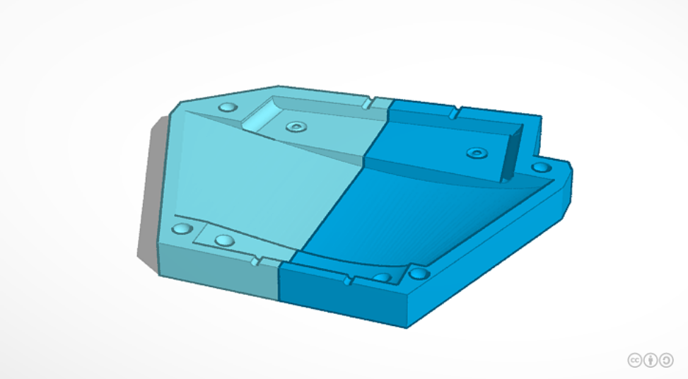

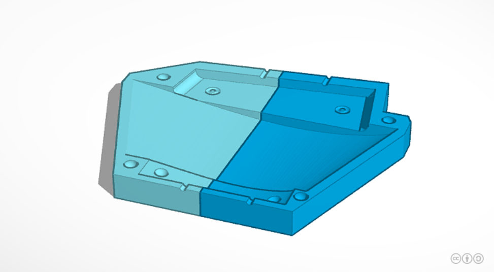

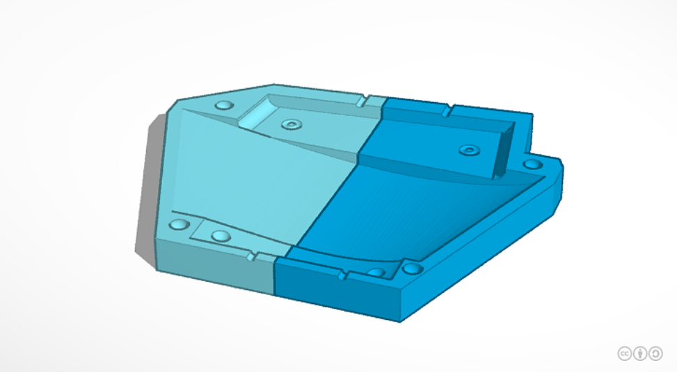

В Тинкеркаде смоделировал матрицы.
Внешняя.
из двух частей чтобы влезла в принтер (у свата он тогда маленький был).

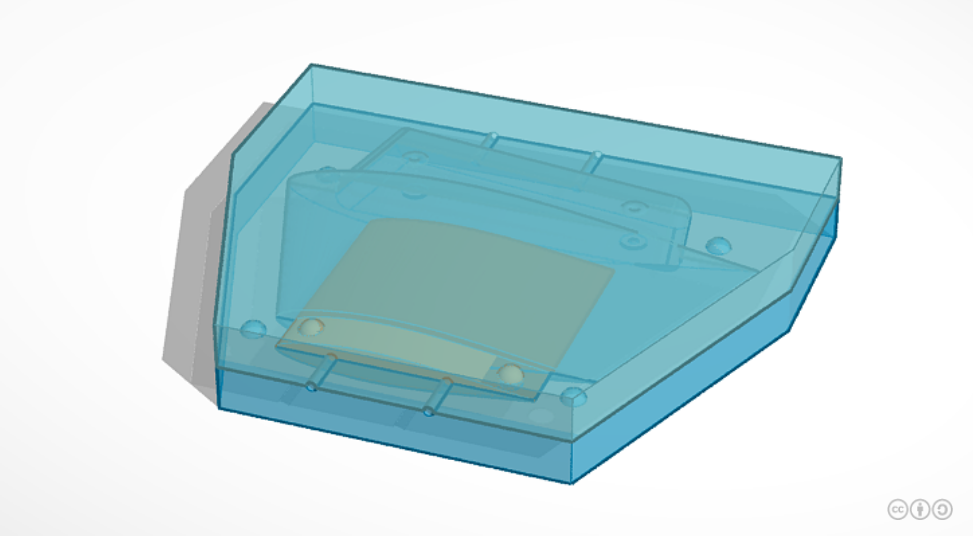

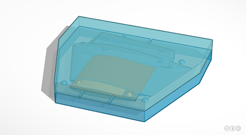

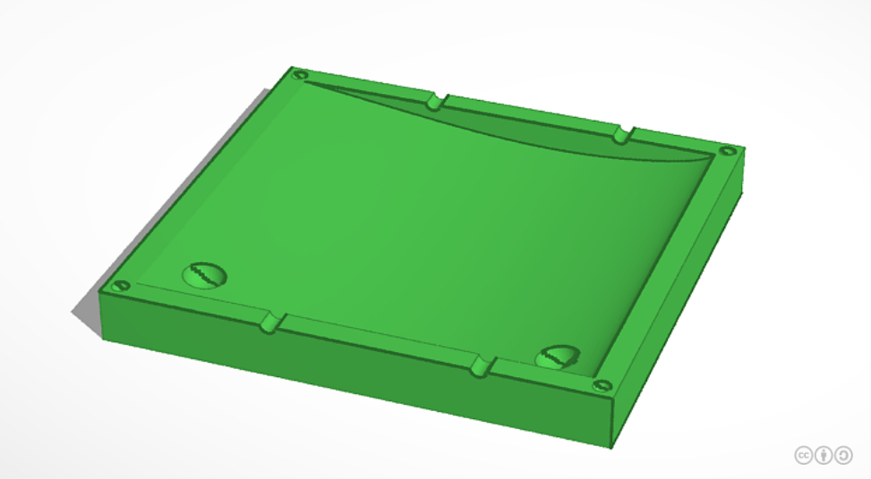

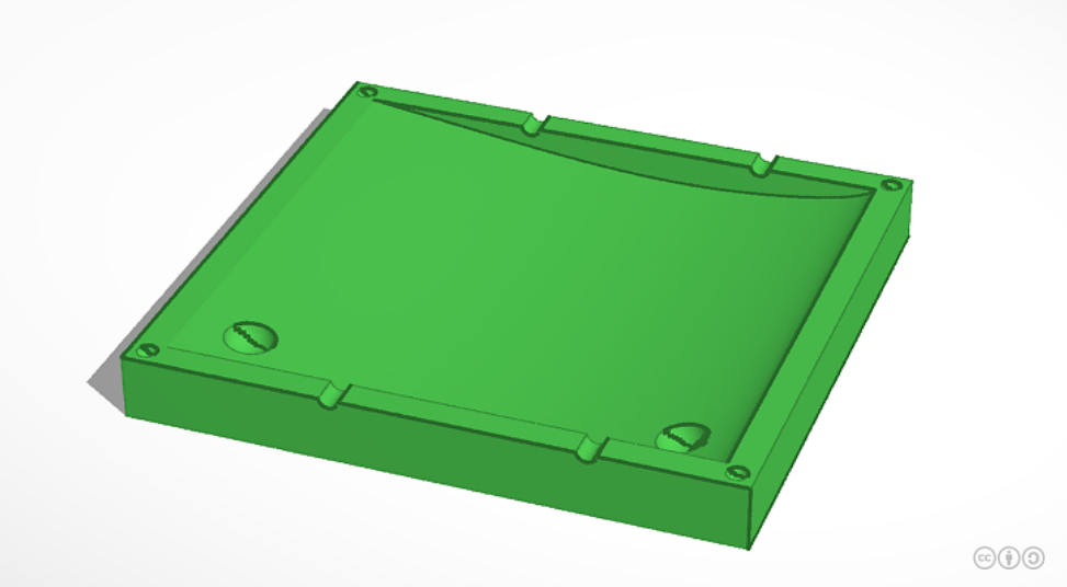

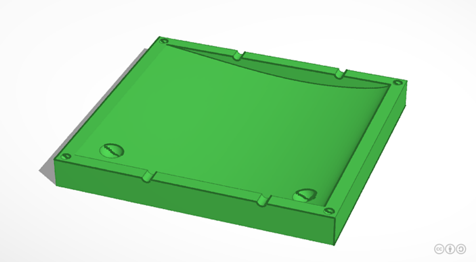

Матрица для пуансона манжеты
Долго думал и пробовал из чего отлить пуансон. Проблема - как выташить его из манжеты после формовки всей детали. Пробовал из смолы с аэросилом - сильно крепкий, есть риск не вытащить. Из парафина - плывет. Остановился на гипсе. Одноразовый пуансон, который потом расквашивается водой и выковыривается из полости манжеты.
Все в сборе. Пуансон внутри.
Пуансон центрируется стальными стержнями. Каналы для них потом служат для высверливания отверстий для болтов крепления адаптера и ноги.
продолжение следует ...
