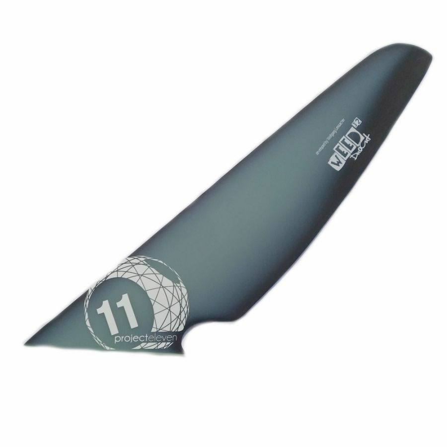

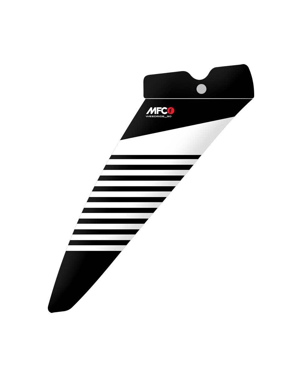

Решил продолжить эту тему, не начиная новую: подскажите какой из этих плавников лучше подойдет для озерного катания с водорослями на фрирайд доску 70см шириной (паруса 6.4 - 7.3)?
MFC Weed Ride 33 (или может 36) см
Project Eleven Weed Duo G10 Finne by Lessacher 34 (или возможно тоже 36) см
На что влияет бОльший наклон у Lessacher, а также вырез ближе к днищу доски?
