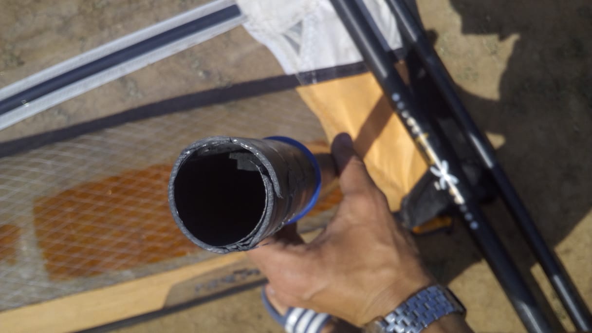

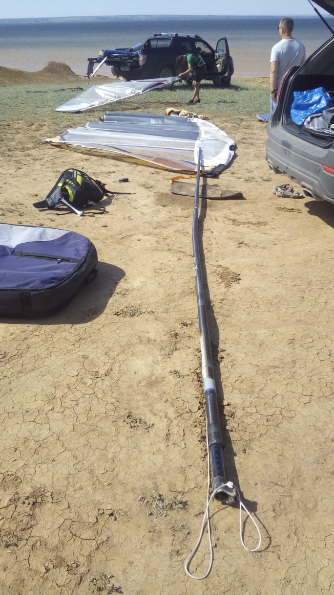

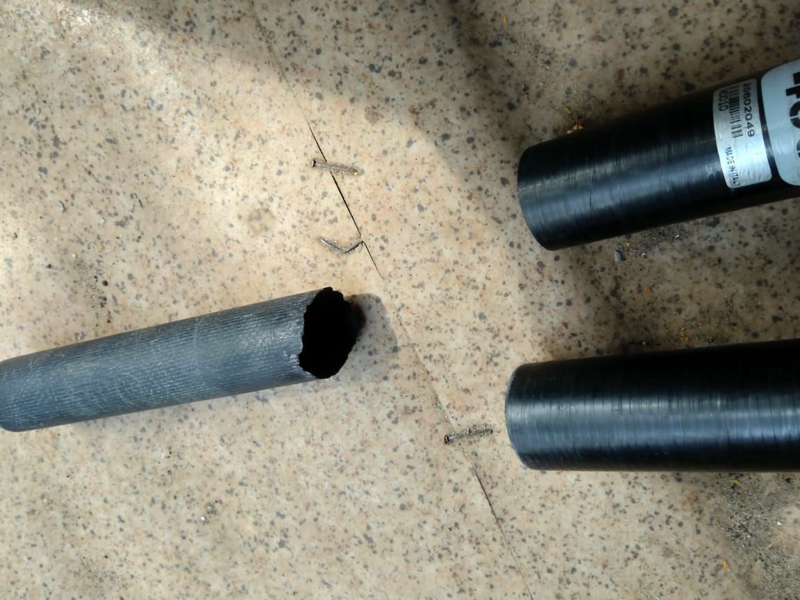

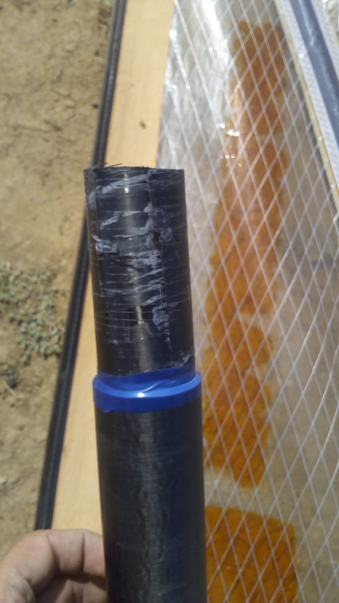

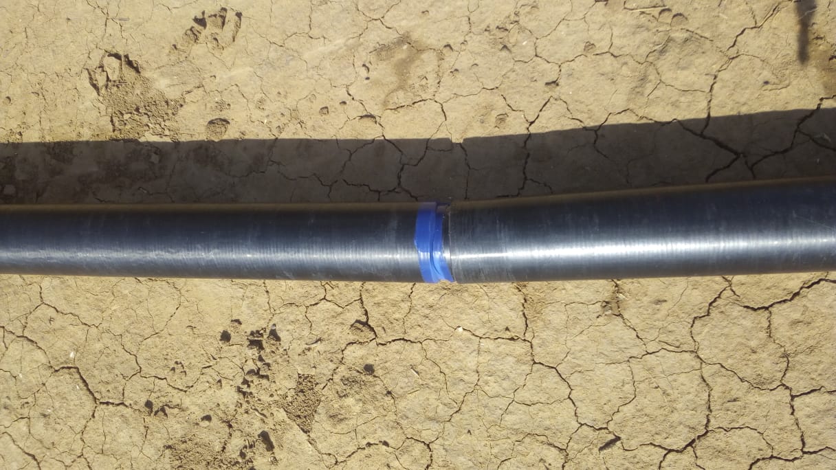

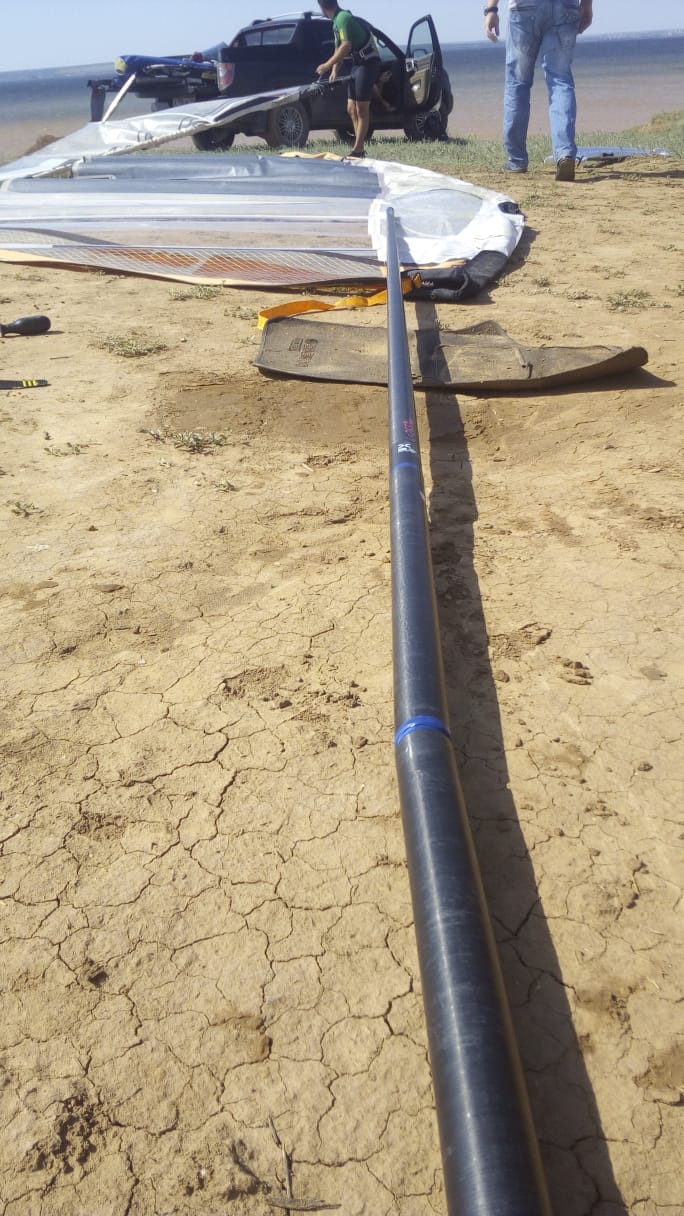

Нашёл фотки 530 NP X9, сломалась наша самодельная вставка, которая на метр примерно ниже стыка двух половинок

Вставка, похоже, короткая была. Должна быть не меньше 3-х диаметров в каждую сторону от стыка. Ну и прочная, прочнее, чем мачта в районе стыка. Для этого внутрь обрезка мачты, из которого делается вставка, нужно плотно вставить ещё один обрезок, меньшей длины. Тогда вставка не будет ломаться, но может ломаться дальше сама отремонтированная мачта.

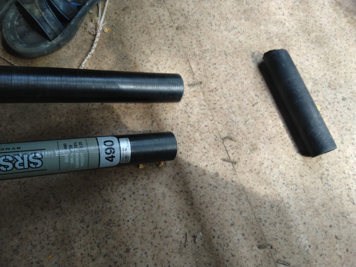

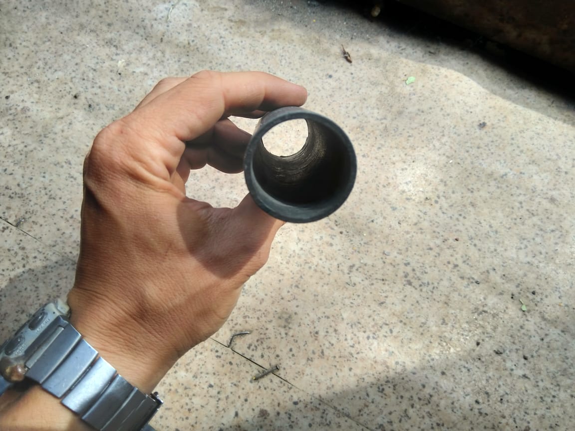

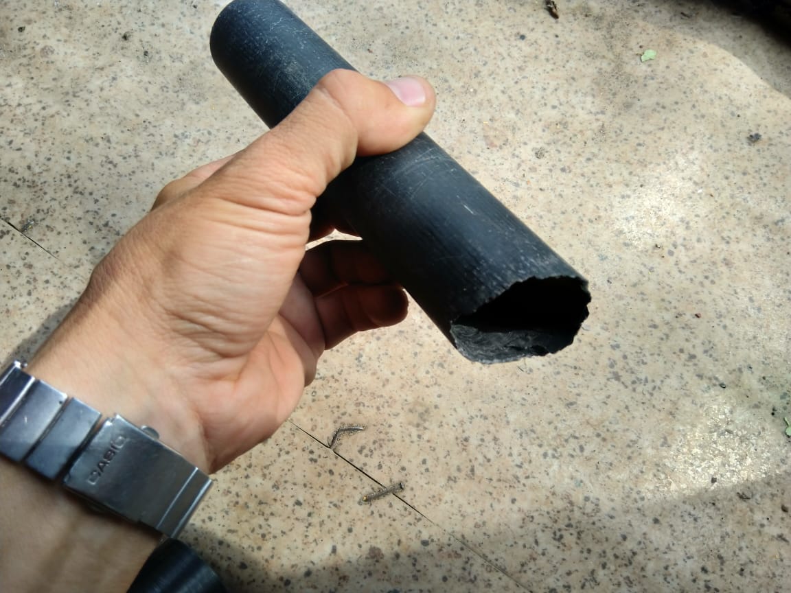

Вот так выглядит поломанный палец на 490 мачте

Палец это то, что торчит из низушки, конструктивно являясь её неразрывной (пока не оторвётся) частью, то есть формуется вместе с ней. Вставка формуется отдельно и вклеивается в низушку. Если у тебя действительно палец, то нужно будет расточить внутренний диаметр верхнего торца низушки до размера и конусности ремонтной вставки, которая заменит сломанный палец. Если сломалась вставка, то её вклеенный обломок извлечь обычно проще, чем вытачивать отверстие от пальца, просто выламываешь продольные "щепки" ножом или стамеской, в конце подшкурить куском трубы, оклеенным грубой шкуркой. Но для начала нужно найти заготовку, из которой будешь делать вставку, в идеале - того же диаметра и конусности, что и сломанная вставка, ну и "вставку во вставку" найти. Если найдёшь, то можно и самому сделать, если нет, то я бы не советовал, лучше отдать специалисту (опять же, если найдёшь такого). Можно вставку металлическую сделать, из АМг или титана, из дюраля на худой конец (будет сильно корродировать).

Все внутренние поверхности низушки и верхушки в месте соединения не имеют остатков поломанного пальца, все гладкие. Поэтому думаю просто вставить новую вставку от старой мачты нужного диаметра. И стоит ли палец делать по выше упомянутой вашей схеме с двумя вставками друг в друга или пойдёт одной?

С двумя. Стык верхней и нижней половинок работает почти по той же схеме, что и при ремонте половинки. Но, поскольку вставка тут вклеена только в одну половину, а вторая должна сравнительно легко на неё одеваться и сниматься, то между вставкой и верхушкой остаётся зазор, который уменьшает жёсткость мачты на стыке. Чтобы скомпенсировать это уменьшение жёсткости, вставку в этом случае нужно делать более жёсткой, для чего вторую (внутреннюю) вставку сделать почти той же длины, что и первую, на 20-30 мм короче, а первую немного длиннее - по 3,5-4 диаметра от стыка. Если мачта получится жёстче, чем была, то верхнюю часть вставки можно будет потом чуть укоротить.
