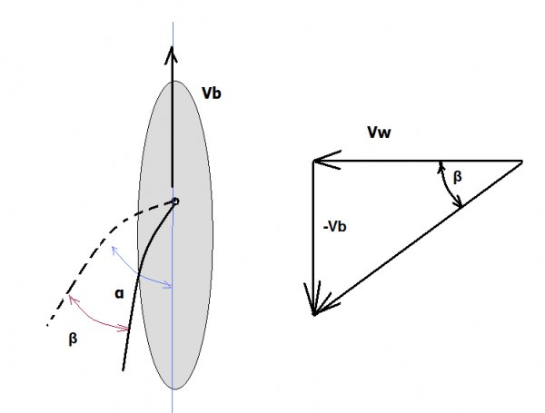

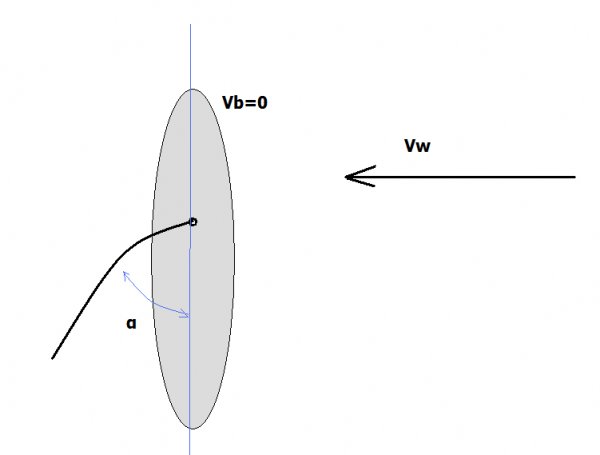

Сообщение от VicFF Посмотреть сообщение
Что то не пойму в чем физика закрывания паруса при увеличении скорости? С точки зрения руления, закрытие паруса ведет к уваливанию а открытие приводит. Так? Тогда выходит что на скорости с учетом вымпельного ветра нужно еще острее идти на ветер т.е. приводиться и следовательно открывать парус. Почему тогда все говорят что нужно закрывать парус? Поясните кто понимает. И кстати где можно глянуть теорию? О каких учебниках тут речь? :)
Кажется разобрался. На первом рисунке доска неподвижная, на втором в движении и видно что для сохранения направления движения нам нужно закрывать парус на угол равный углу вымпельного ветра по отношению к наземному. Наверное так как то :)

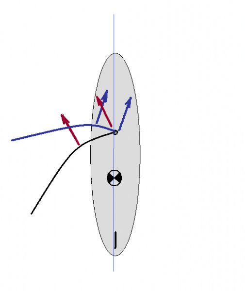

Наоборот. Но думаю, что ты просто перепутал термины "увалиться" и "привестись".
Подумайте куда направлен вектор силы приложенный к парусу у закрытого и открытого паруса и к чему это должно приводить при учете что это усилие передается через шарнир
