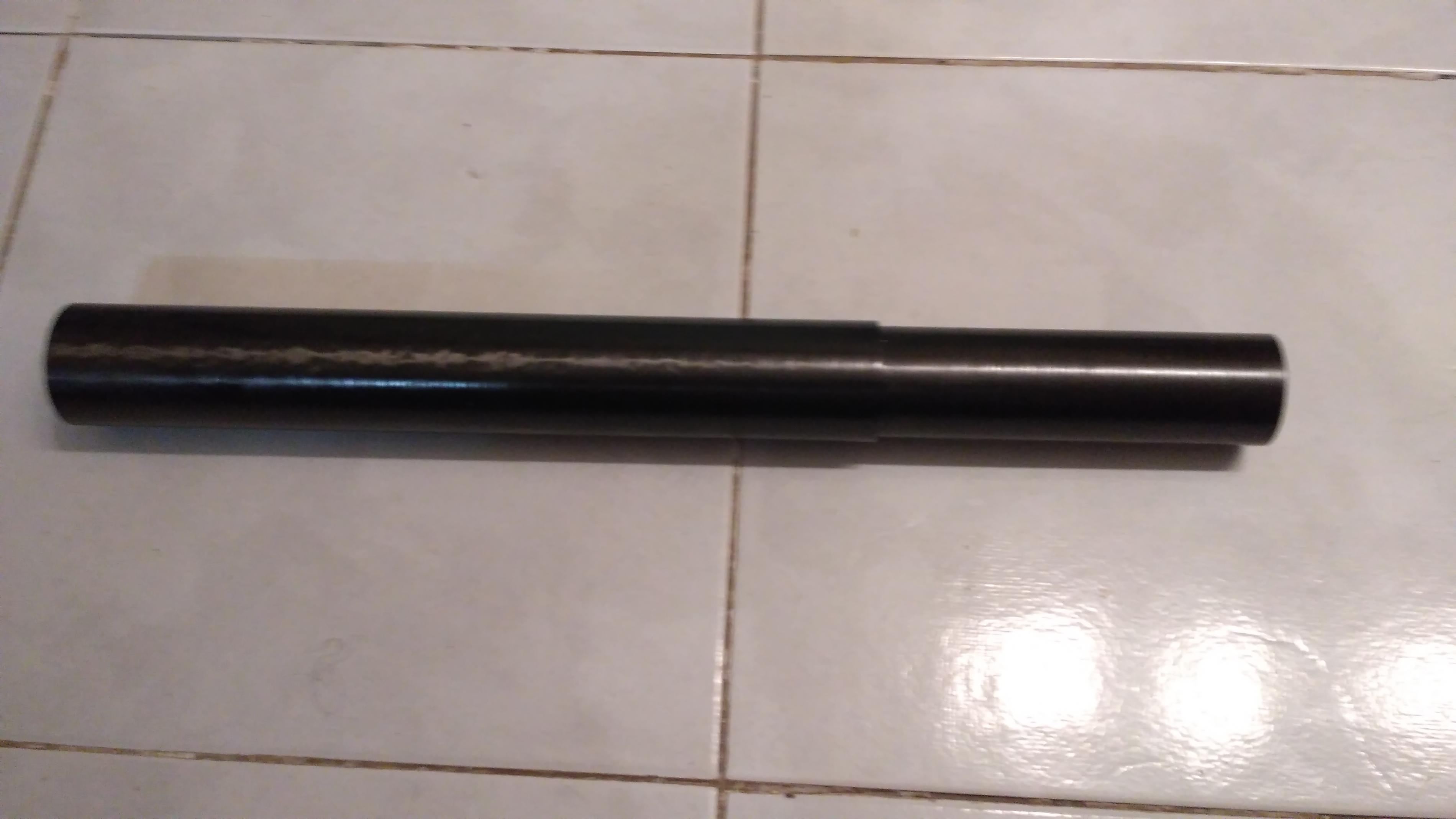

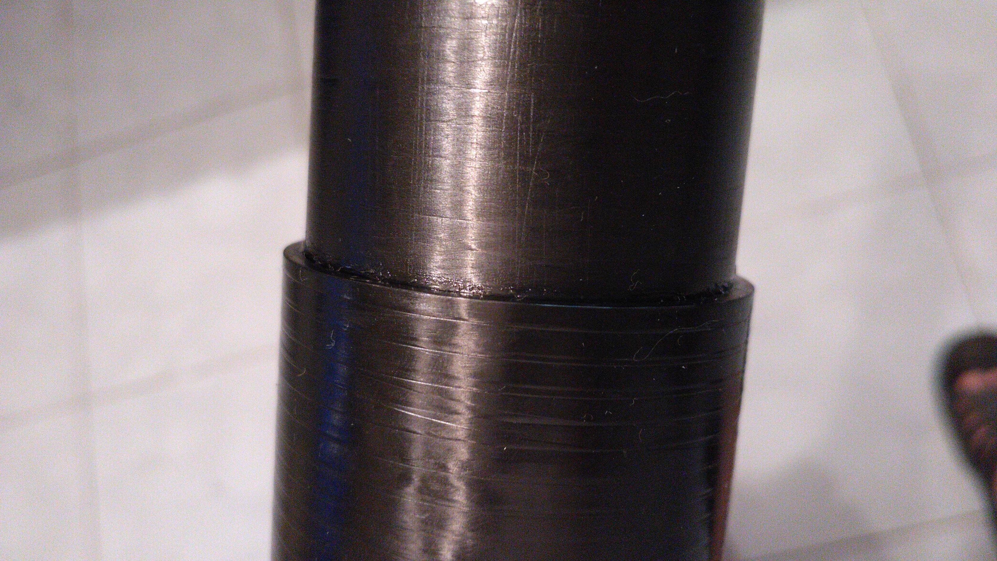

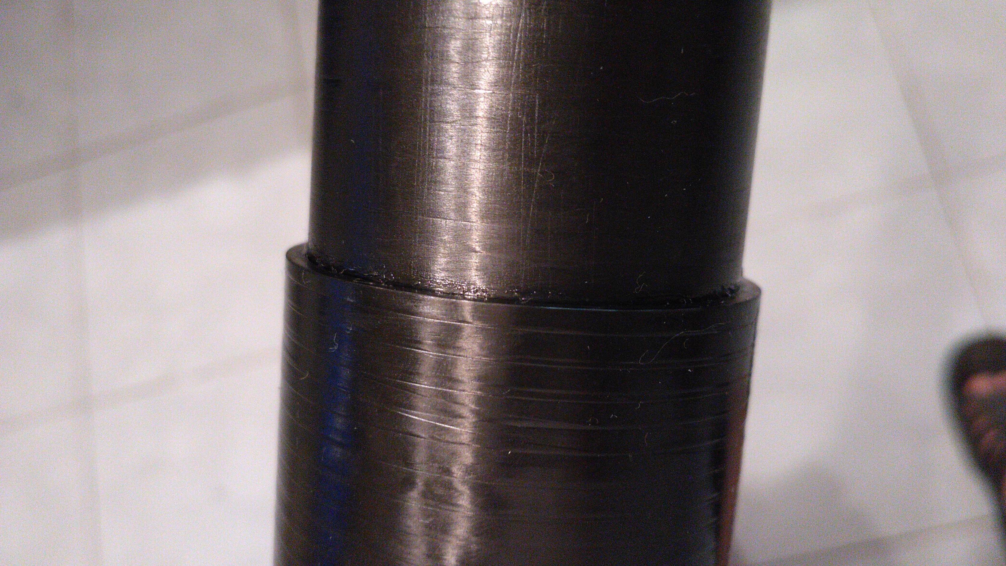

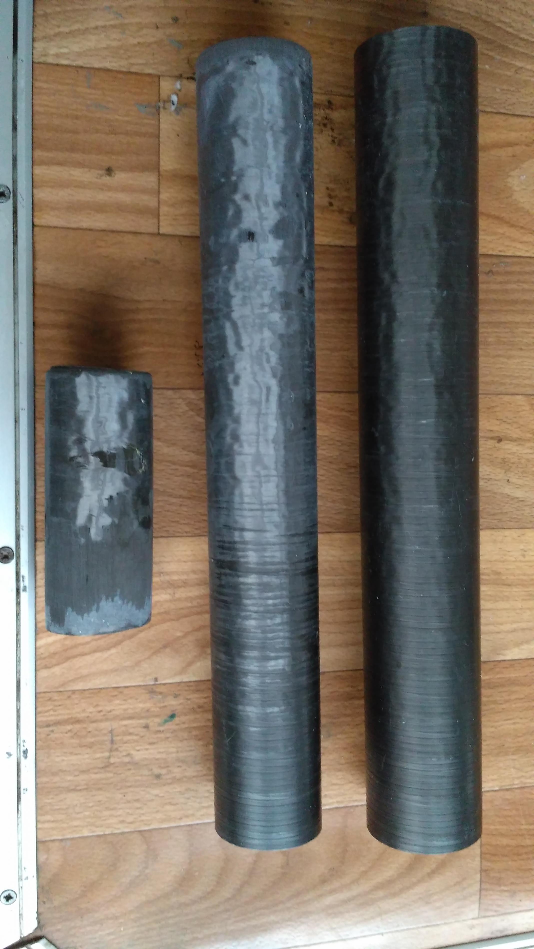

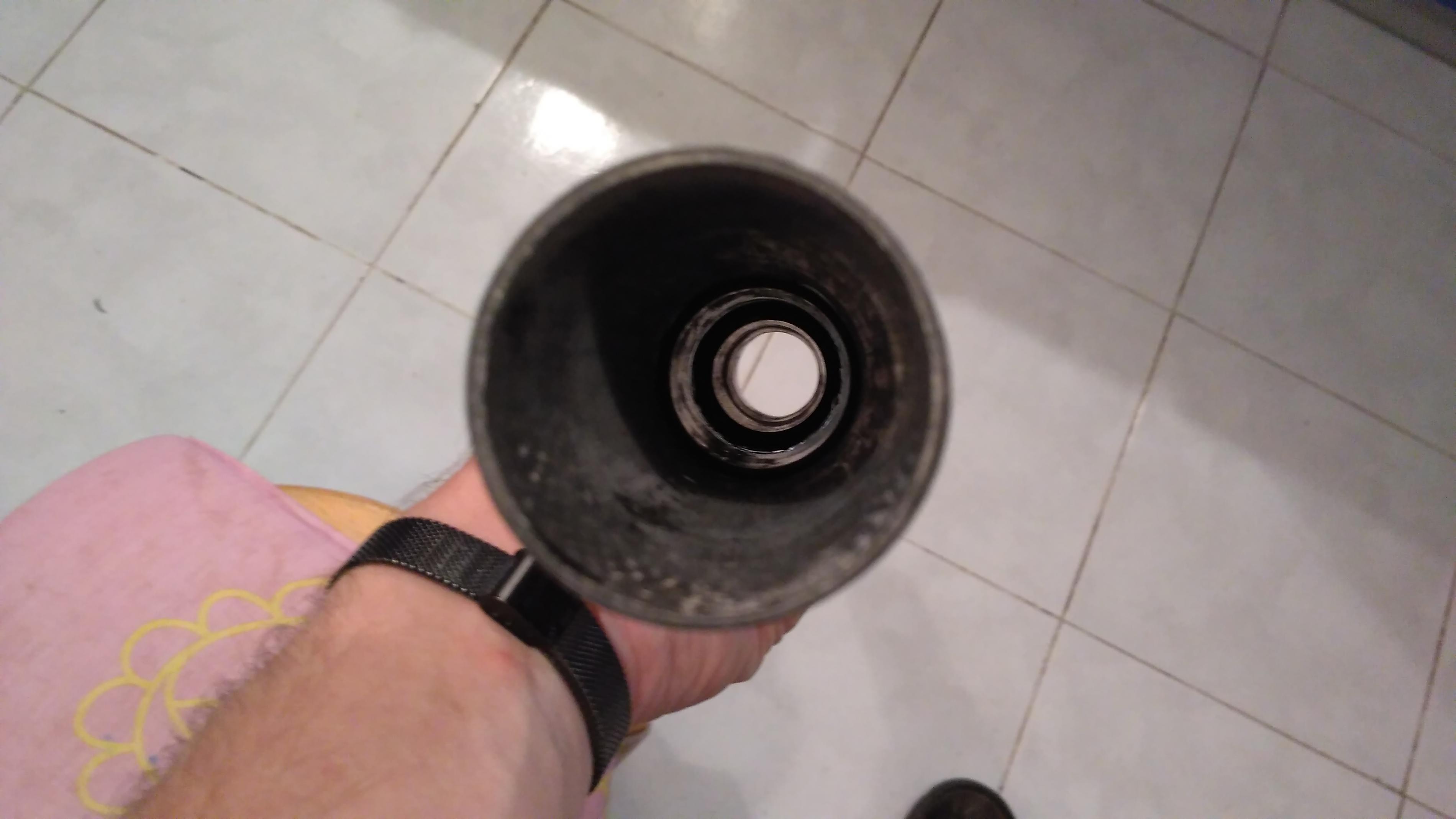

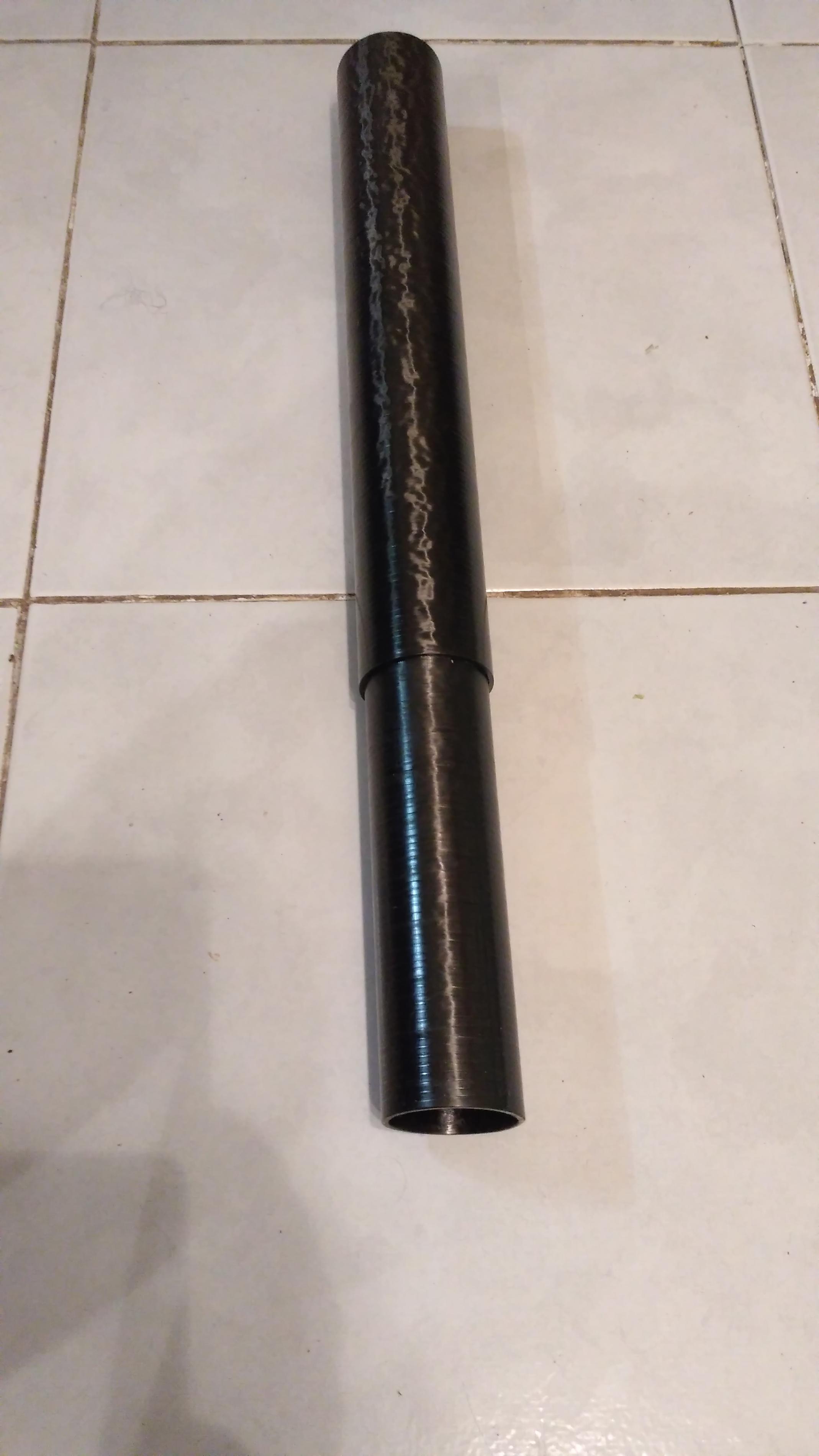

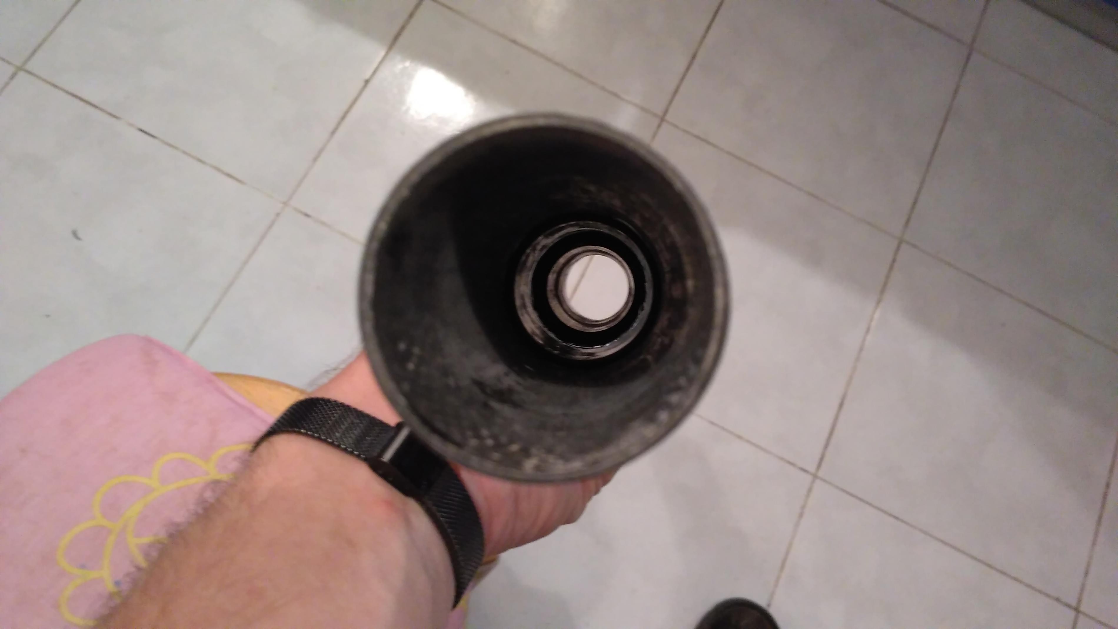

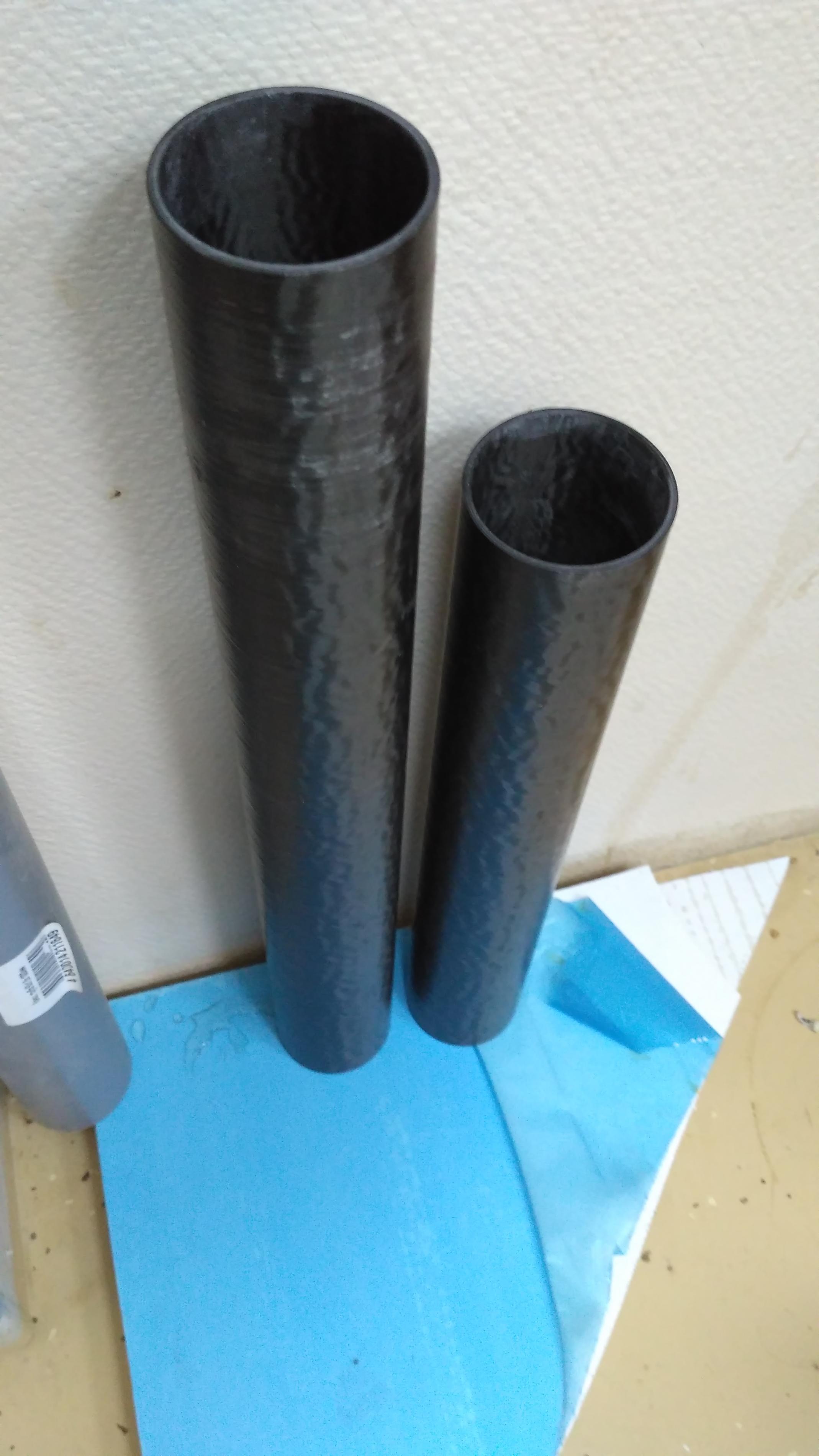

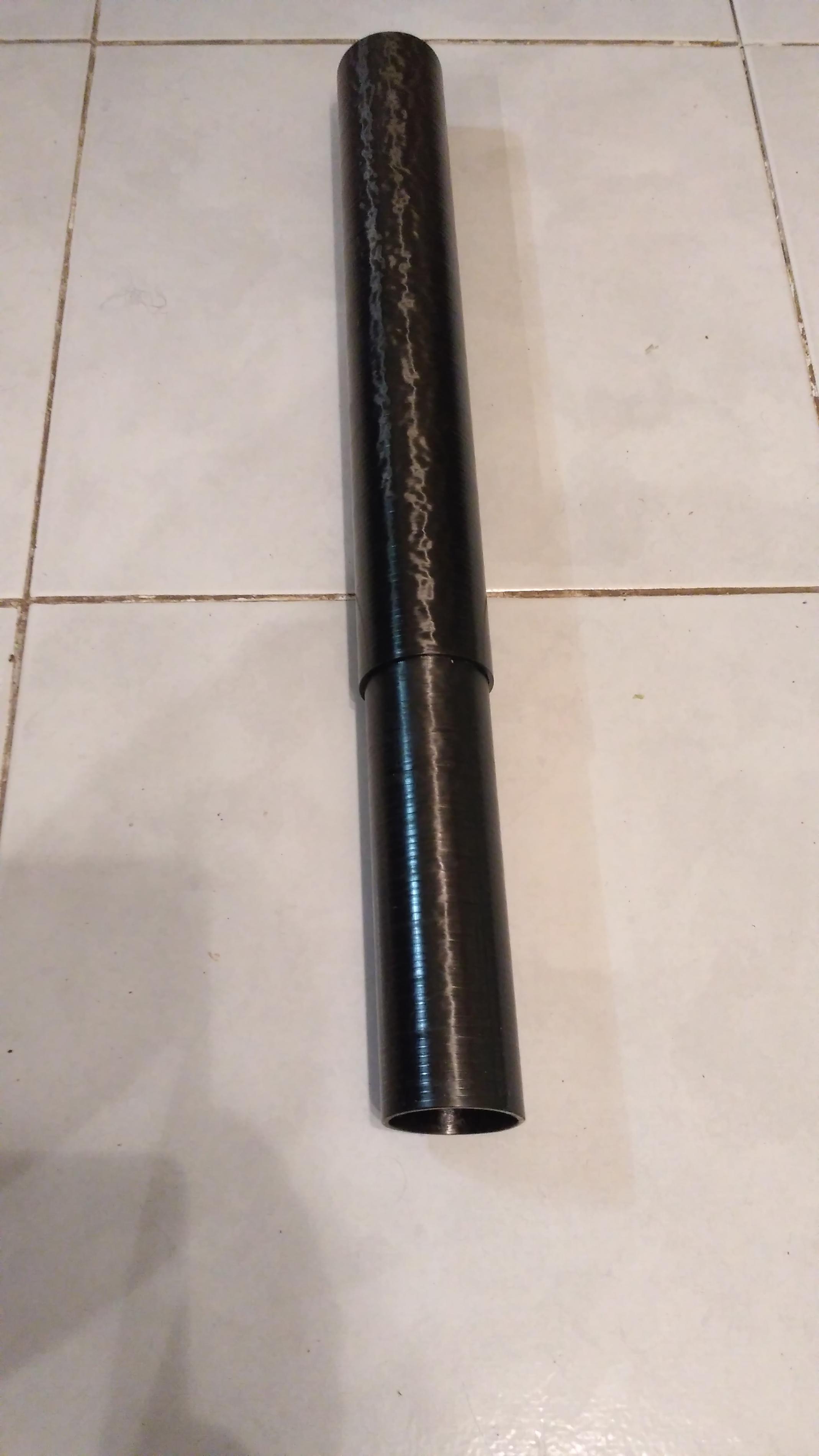

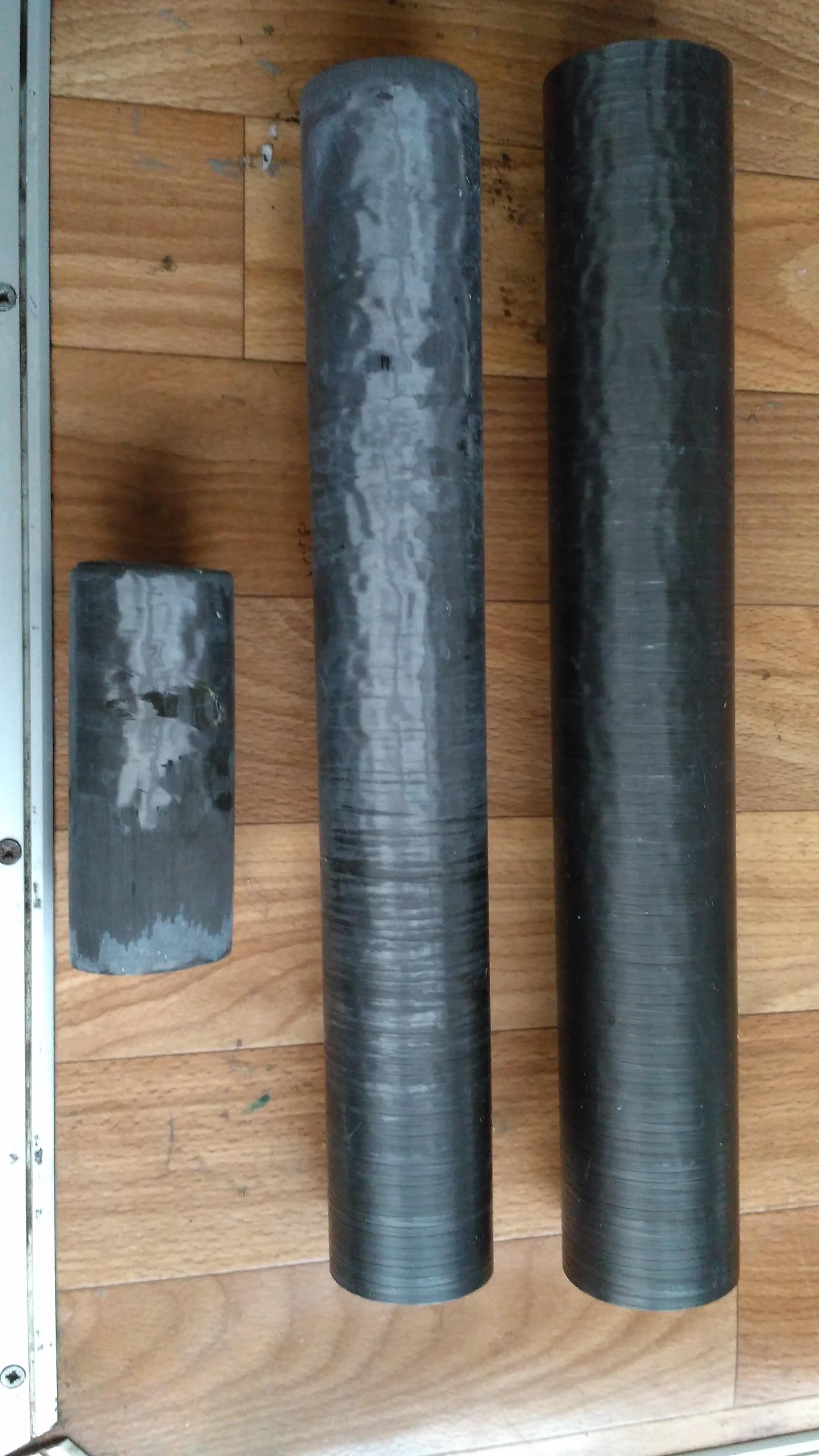

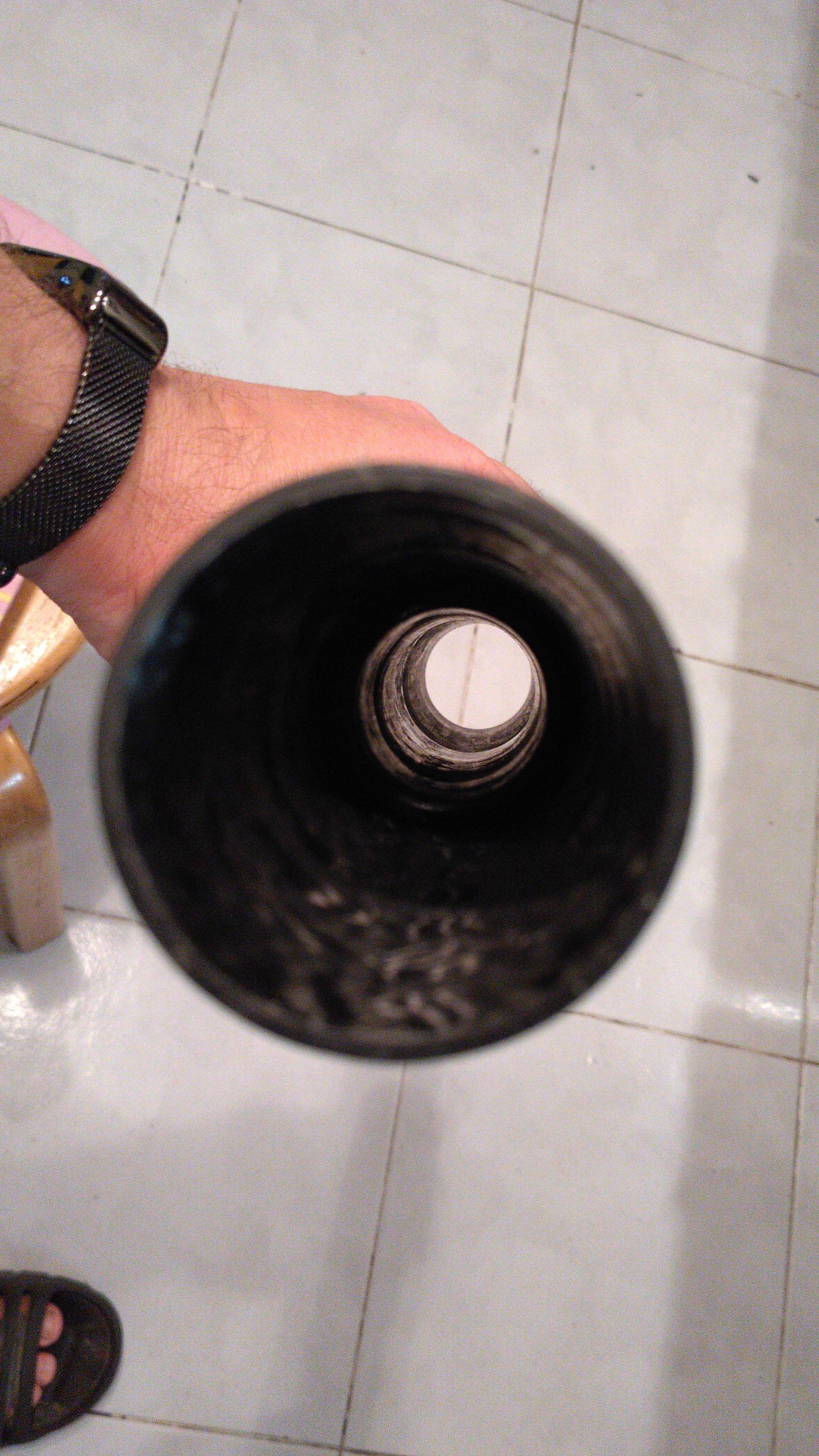

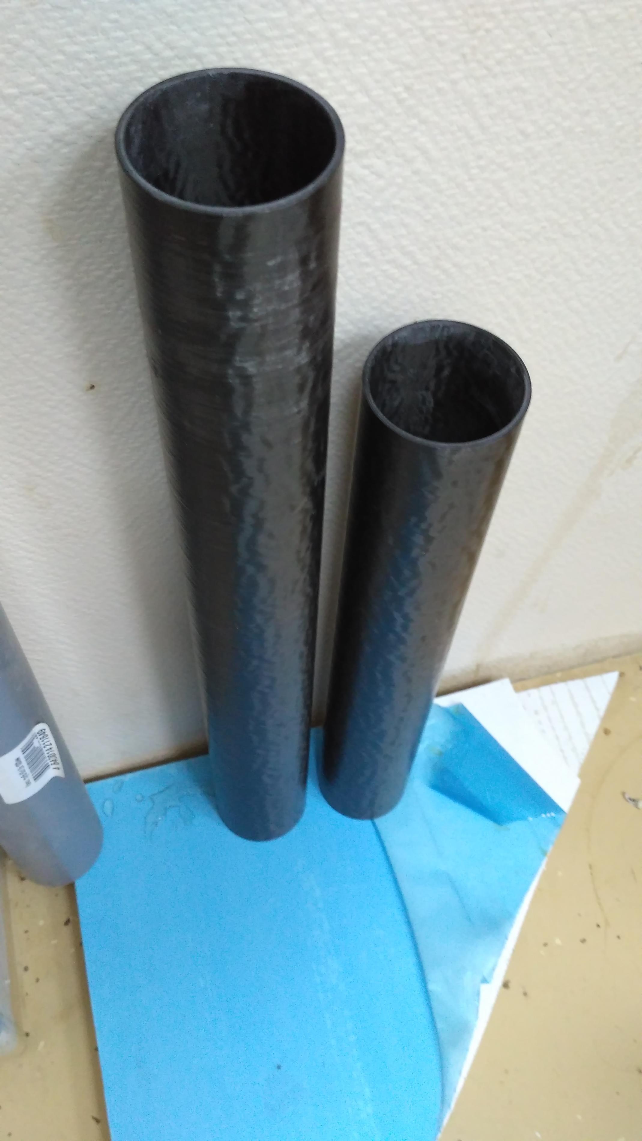

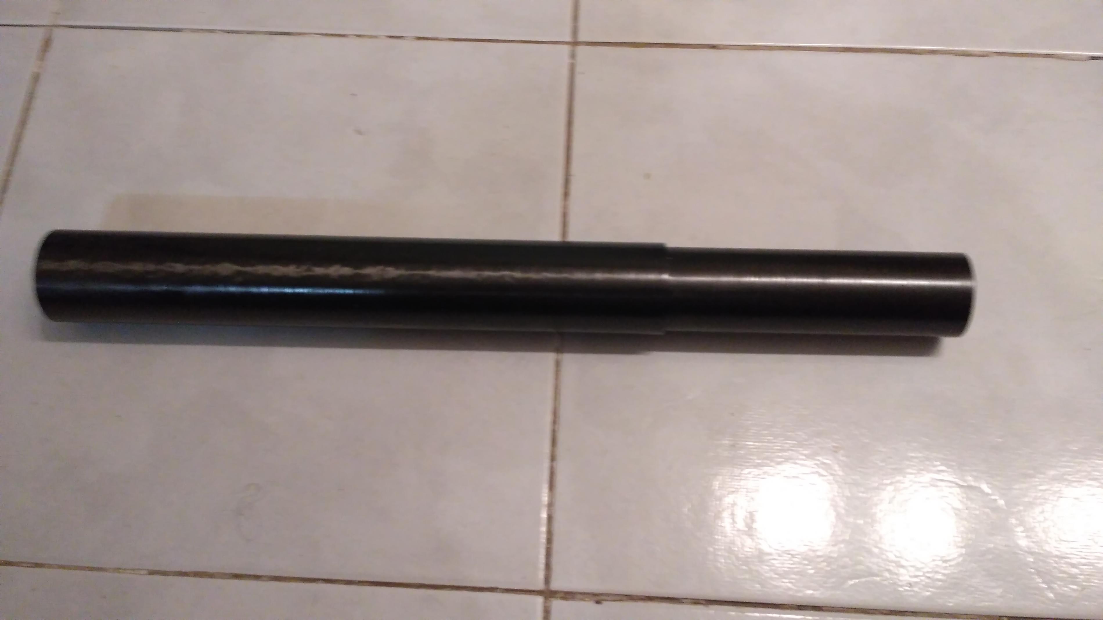

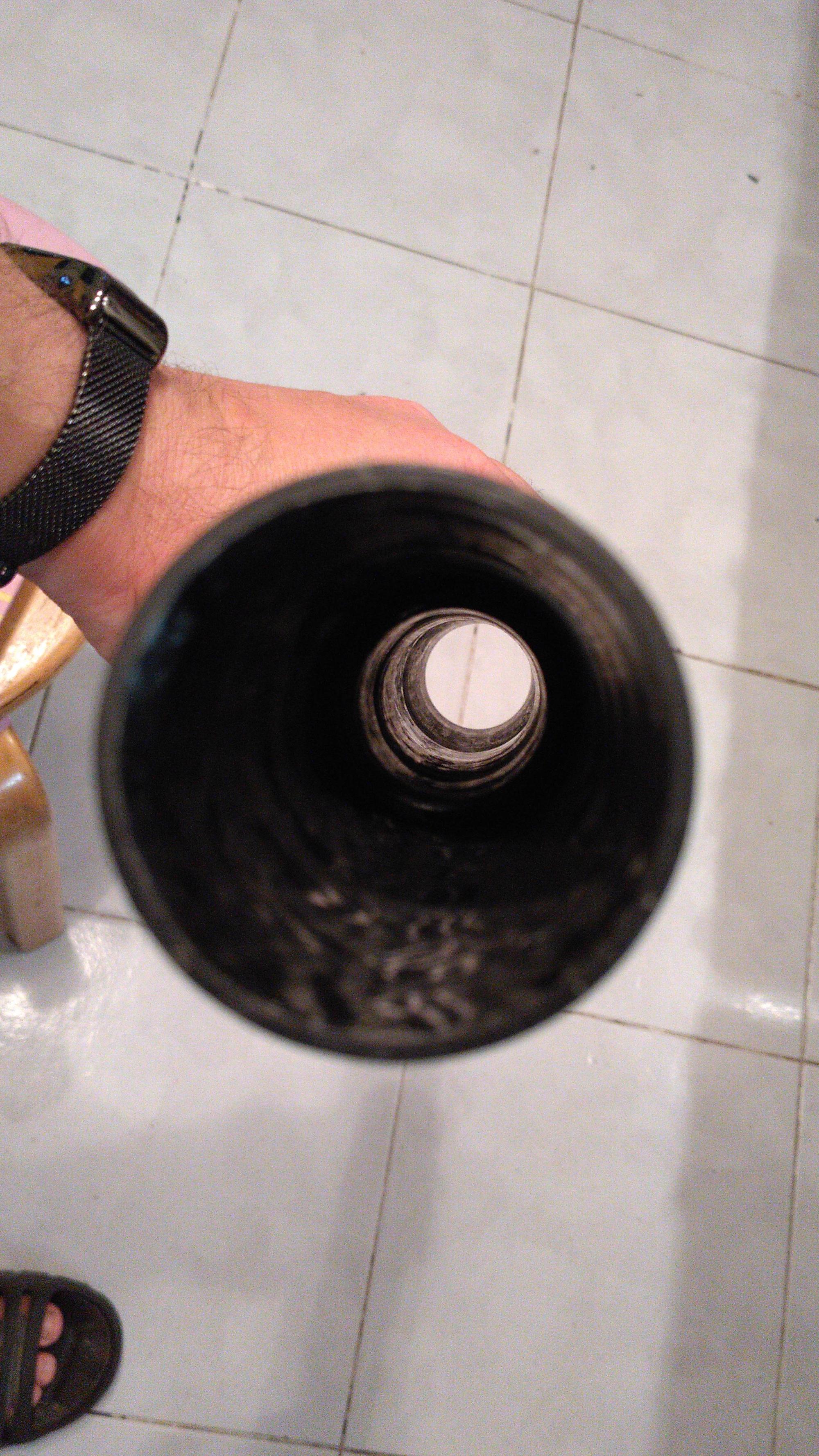

экстендер 35 см сделал из ломаной низушки мачты

Сообщение от tzimber Посмотреть сообщение
При помощи тисков и пилки получился удлинитель 25см из полметрового.
Получился 16!!! А-то и 14!!!
В противном случае, ты сломаешь еще и мачту

Сообщение от Датчанин Посмотреть сообщение
Согласен :)

Сообщение от ALEX-UA Посмотреть сообщение
Было уже, поищи по сайту "экстендер".
http://raceyou.ru/showthread.php?t=5611
Куда ролики???
Насколько я увидел, это был чинуковский удлинитель, у него буртик для упора в мачту только с одной стороны и этот буртик должен быть со стороны роликов. С другой стороны у него буртик сходит на-нет и если его поставить этой стороной к роликам, то мачту перекосит и она сомнёт удлинитель. Что и произошло. При маленьких размерах верхушки это может и сойдёт с рук, а двенашка не простит.
