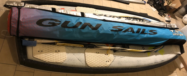

Большой негабарит был (доска+мачта+парус 7.0+гик+упаковка+чехол) как одно место.

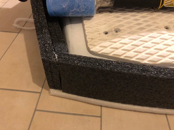

Из пенополиэтилена склеил корыто-саркофаг. Дно 15мм, борта 25мм, зад и перед 50мм.

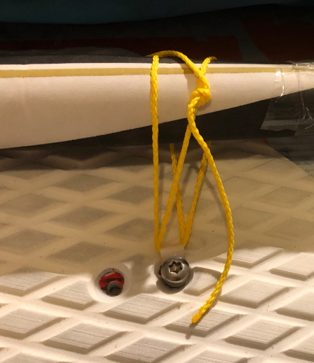

Гик растянул на четырёх точках к закладным доски, чтоб не болтался.
На концы мачты надел толстые резинки от ножек тренажёра (удачно попались под руку и подошли по диаметру) Парус и мачту положил сверху.

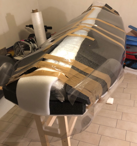

Обернул всё это хозяйство ПЭТ-плёнкой 0.4мм (это из чего пластиковые бутылки и всю прозрачную упаковку делают). Её не так-то просто проткнуть, даже острым предметом.

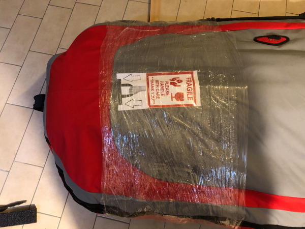

Потом засунул всё это в чехол от формулы 240х100 и сверху наклеил знаки Fragile.
