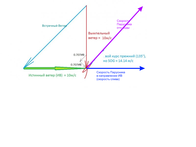

Давай лучше послушаем мудрого latad, и нарисуем твою новую ситуацию (SOG 1.414 ИВ) на картинке. И так, что мы имеем:
Твой курс прежний, скорость (SOG) выросла до 1.414 ИВ
Вымпельный ветер заходит к тебе под углом 45° по отношению к линии твоего движения, он заходит к тебе со скоростью равной ИВ.
Ты стал больше похож на виндсёрфера, твой парус начал закрываться (извини, опять вырвалось).
Глядя на эту картинку, скажи мне пожалуйста, у этого вымпельного ветра, который для тебя, стоящего на доске, реален (с этим ты вроде согласился), есть составляющая, направленная перпендикулярно линии движения доски? Теперь тебе есть на что "опереться" при отвешивании?
***(Только я тебя умоляю, вот прямо сейчас не уходи в другую систему, оставайся пожалуйста на доске!)
Теперь ты сам видишь или не видишь что именно неверно в твоей фразе:
"И если при этом я буду продолжать идти с этой скоростью продолжительное время, т.е не по инерции, то я буду ехать только за счет встречного ветра. А? Как такое возможно?"
Я говорю тебе ровно тоже самое, что и latad, только картинку намалял.
Давай тут не будем про отвешивание, Про которое я просто упомянул, и что оно в галфвинд. Я согласен эту силу можно рассматривать и как порожденнуе ВыВ и как частично порожеденную Истинным. Если ВыВ опять разделить на ИВ и ВсВ. (что ты почему-то отказываешься принимать)
Давай пока не об этом.
Я домалял картинку. Попытайся посмотреть внимательно.
1. Сиреневая стрела - Скорость Парусника отн воды (SOG)/ 1.414 от ИВ. Она же равна Встречному ветру (ВсВ) по значению и обратна по направлению.
2. Синяя стрела. Проекция SOG на направление ИВ. Ее значение 1 ИВ. Т.н. Скорость Слива (СС).
3. Как видно (и вычисляемо) СС полностью равно ИВ. И по абсолюту и по вектору. Идентично.
4. ИВ это молекулы воздуха перемещающиеся над водой с данной скоростью и направлением.
5. молекулы воздуха могут давить только на что-то, относительно чего они перемещаются. относительно чего у них есть скорость и она направлена на этот предмет.
6. Согласно п3 у молекул воздуха нет скорости относительно паруса. И направление исчезло. Вектор превратился в 0. Поэтому и давление ИВ на парус исчезло. Исчезла и сила от этого давления. В системе координат Парусника зеленая стрела исчезла.
7. Вымпельный Ветер стал совпадать со Встречным.
8. Осталось что? Что Парусник едет на оставшейся компоненте - Встречном ветре (он же и Вымпельный).
С каким пунктом ты не согласен?
Частично с пунктом 3, и полностью не согласен с 6,7,8.
Но так не честно. Ты не ответил ни на один мой вопрос, и при этом задаёшь свои. Так конструктивные разговоры не складываются.
Ответь сначала на мои, потом я отвечу тебе по твоим пунктам и мы поговорим про молекулы.
1. "Глядя на эту картинку (можешь смотреть на свою), скажи мне пожалуйста, у этого вымпельного ветра, который для тебя, стоящего на доске, реален (с этим ты вроде согласился), есть составляющая, направленная перпендикулярно линии движения доски?
2. "А ты между делом заметил, что по сравнению с предыдущей картинкой, где ты идёшь 0.5-0.5, эта самая составляющая вымпельного ветра, перпендикулярная линии движения доски (это про "отвешивание"), не поменялась?
Она как была 0.707 ИВ, так и осталась.
(На новой картинке я специально маленькие стрелочки подрисовал.)"
3. "Как ты думаешь, это случайность, или закономерность?"
4. "Вопрос: мы можем из этих двух картинок сделать вывод, что составляющая вымпельного ветра, перпендикулярная лини движения доски, не зависит от скорости движения доски, а зависит только от величины истинного ветра и от выбранного курса движения доски ?"
1. да, есть
2. дожна поменяться, если идёшь 0.5-0.5, то эта самая составляющая должна быть... см картинку
3. Закономерность. Если какой либо из векторов меняется, то результирующий тоже соответственно поменяется.
4. Нет. Зависит и от скорости движения доски. Тут эта составляющая будет равна Вымпельному ветру.

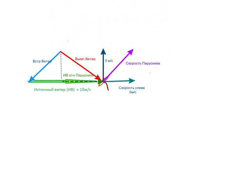

Извини, я не понял твой ответ на мой вопрос 2.
Вот ещё раз две картинки. Отличие только в скорости доски.
Раз:
Два:
На первой картинке составляющая вымпельного ветра, перпендикулярная линии движения доски, это есть весь вымпельный ветер целиком (вся красная стрелка). Ибо он строго ортогонален движению.
На второй картинке составляющая вымпельного ветра, перпендикулярная линии движения доски, это десять поделить на корень из двух.
Ты утвержаешь, что 7.07 не равно 7.07? Или по-твоему какая-то из картинок неправильная?
Теперь отвечаю тебе по пунктам:
Сразу оговорюсь, что всё мной сказанное будет отсноситься к системе координат движущегося парусника. Обе эти картинки имеют смысл только в системе координат парусника, иначе нет никакого вымпельного ветра.
У меня по этому пункту замечание: это справедливо для системы координат, привязанной к воде. В системе координат привязанной к паруснику нет ни ИВ, ни СС.
Согласно обеим картинкам, у молекул воздуха есть скорость относительно паруса.
В первом случае 7.07м/с под углом 90° к доске, во втором 10м/с под углом 45° к доске.
Посмотри на картинки, и убедись в этом сам. Красные вектора, это то, что прилетает в парус.
Твоё утверждение в корне не верно, потому что твоя фраза "скорость молекул относительно паруса" напрямую свидетельствует о том, что ты находишься в системе координат паруса, а пункт 3, на который ты ссылаешься, относится к системе координат неподвижной воды. В этом и есть ящик пандоры, и ты упорно продолжаешь его открывать. Последующие предложения в этом пункте
Точно также некорректны, поскольку в системе координат Парусника есть только три вещи: Вымпельный ветер, движение воды навстречу паруснику и угол между ними, это то, что человек на паруснике может измерить, в его системе нет и не было ИВ, и зелёной стрелы. Как на первой картинке не было (правильнее сказать "в первой ситуации"), так и на второй (во второй).
Смотрю на картинки, и не верю глазам своим. На обеих вымпельный отличается от встречного. На первой по направлению, на второй и по направлению, и по величине.
Встречный ветер это впомогательный вектор (это собственно вектор преобразования одной системы в другую), который нужен только в момент перехода от системы координат воды к паруснику, чтобы вычислить величину и направление вымпельного. Как только ты перешёл (вычислил), встречного больше нет. Есть только Вымпельный, только его видит парусник (плюс вода и угол, см выше), на нём он и идет. И вымпельный никогда не бывает равный встречному, за исключением одного частного случая, когда скорость движения ветра относительно воды равна нулю (абсолютный штиль).
