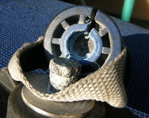

Не все ещё знают, как ломаются шарниры. Например, ещё и так -

Долгую жизнь он прожил?

А Сломался на воде или как?
Если на воде, то помог ли этот страховочный ремешок? В смысле можно парус поднять и выйти к берегу с такой поломкой?
Непрочитано 25.05.2010, 21:49
Три года круглогодичных каталок, на парусах от 4,5 до 8,2 кв.м.
Был отбракован при профилактическом осмотре перед каталкой. на нижней части резинки - в пластиковой шайбебыла найдена трещина 3 мм. Потом с помощью отвёртки был доведён до состояния как на фото.
интересно, что если бы был на воде - ленты нормально помогли бы вернуться к берегу.

Ленты помогли бы??? Судя по фото, они соскочили бы с этого металлического шпинделя раньше чем ты о них бы вспомнил. Или они как-то ещё там крепятся, чего на фотке не видать?

Может быть, если бы ты его не расковырял, он бы еще пару лет прослужил. Нарушил чистоту эксперимента (((

Там над лентой, ниже закладушки, нержавейная шайба диаметром около 30 мм иногда ставится, она ремешок удерживает. Но на фотке её нет. Вообще-то лента на случай, когда сама резинка рвётся.

Практически уверен, что лента бы помогла. Они крайне плотно прижата этим... шпинделем... кстати, перекос по лентм я заметил ещё каталок 7 назад. Но не совсем понял от чего это. Резинко то была целая, это я уже её потом ножом подрезал.
