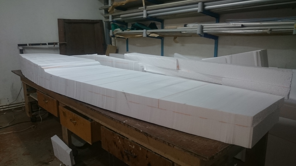

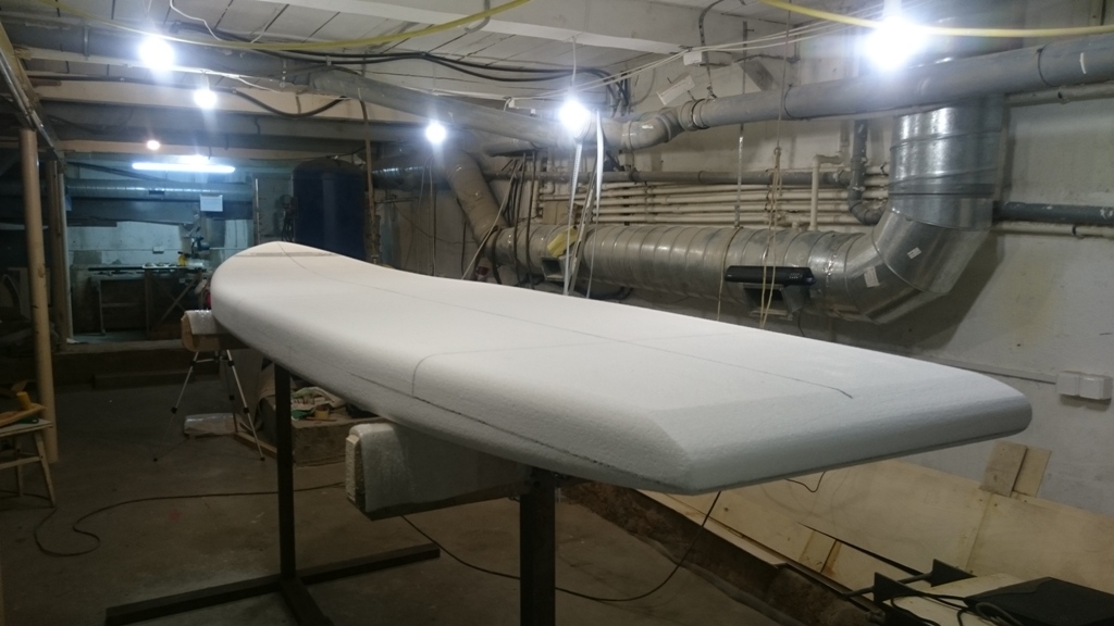

Строим САП

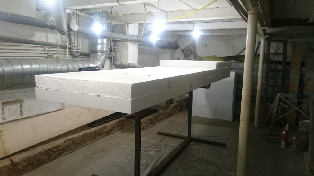

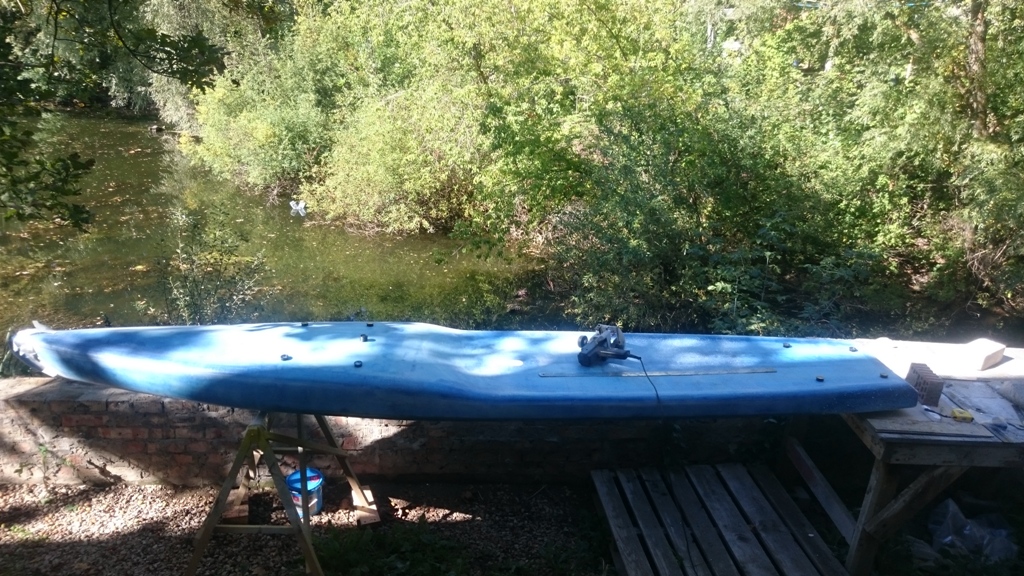

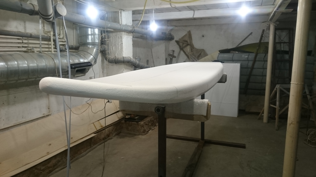

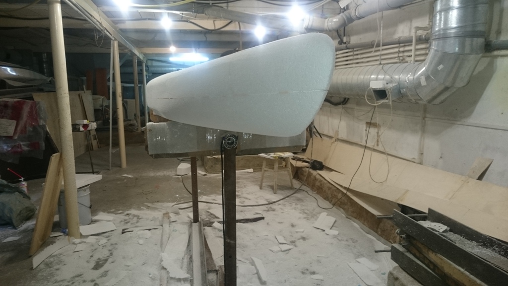

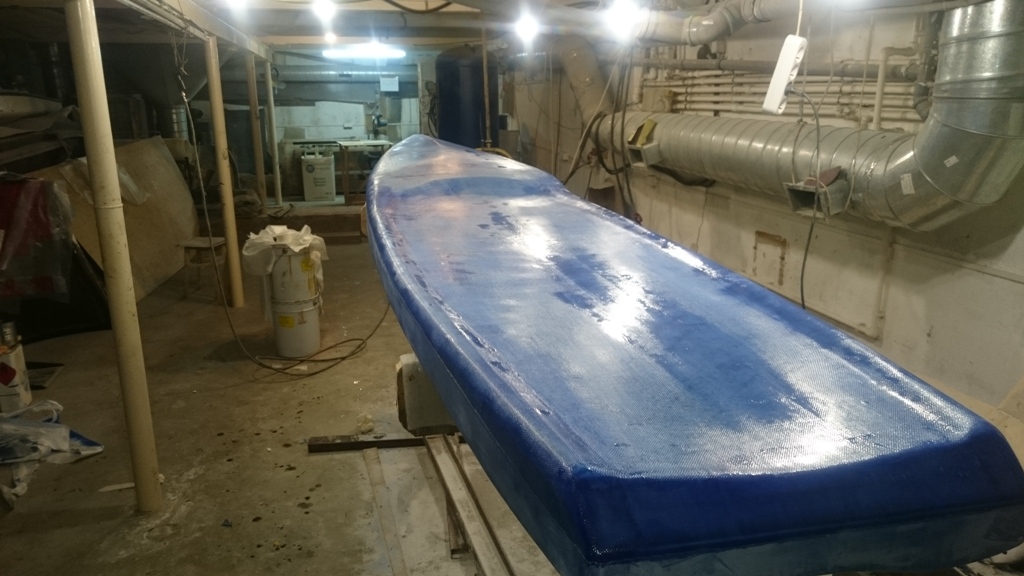

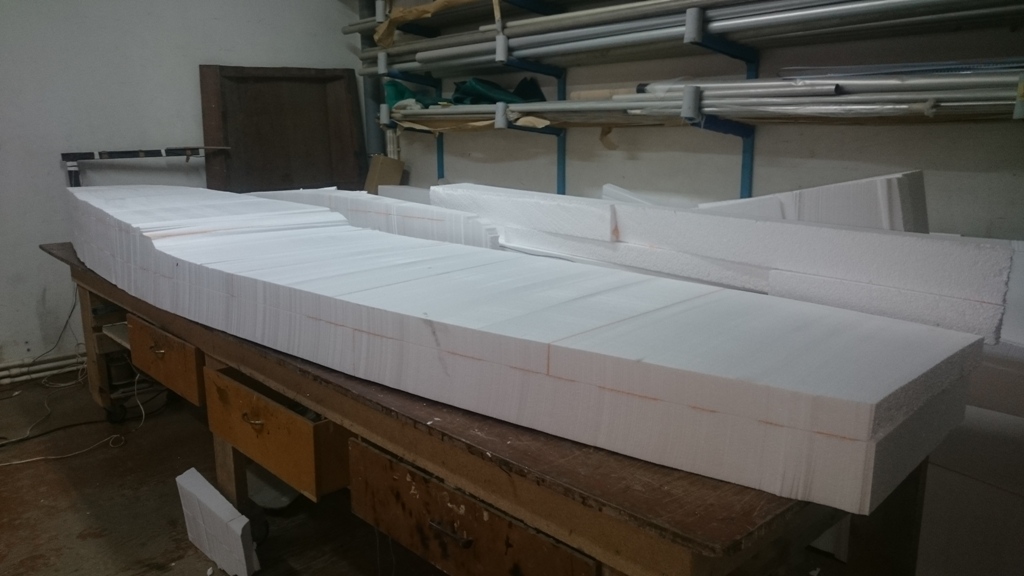

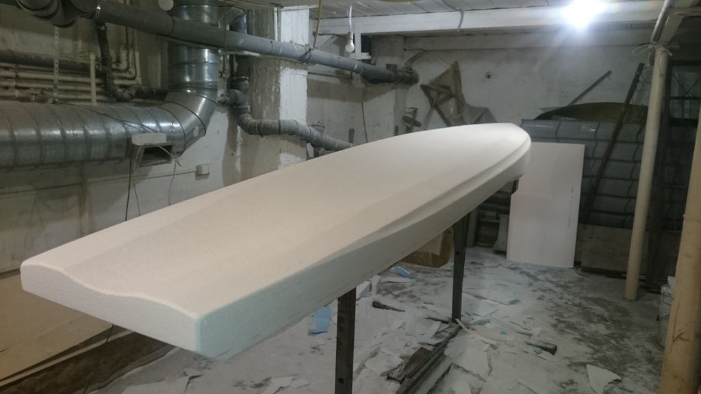

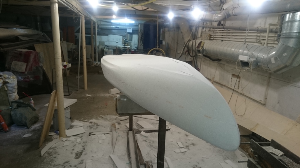

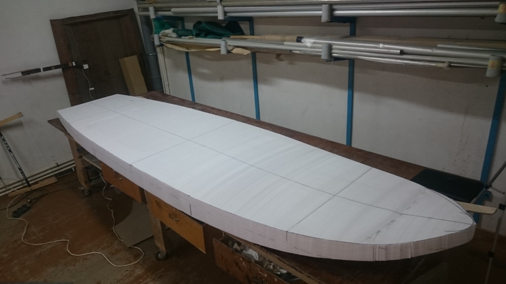

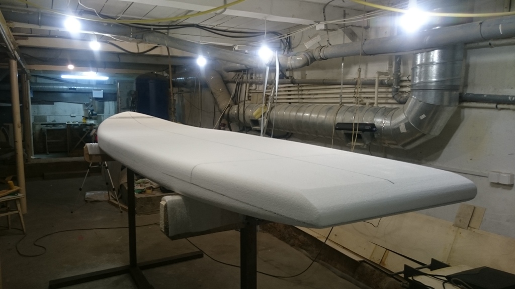

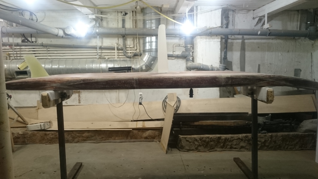

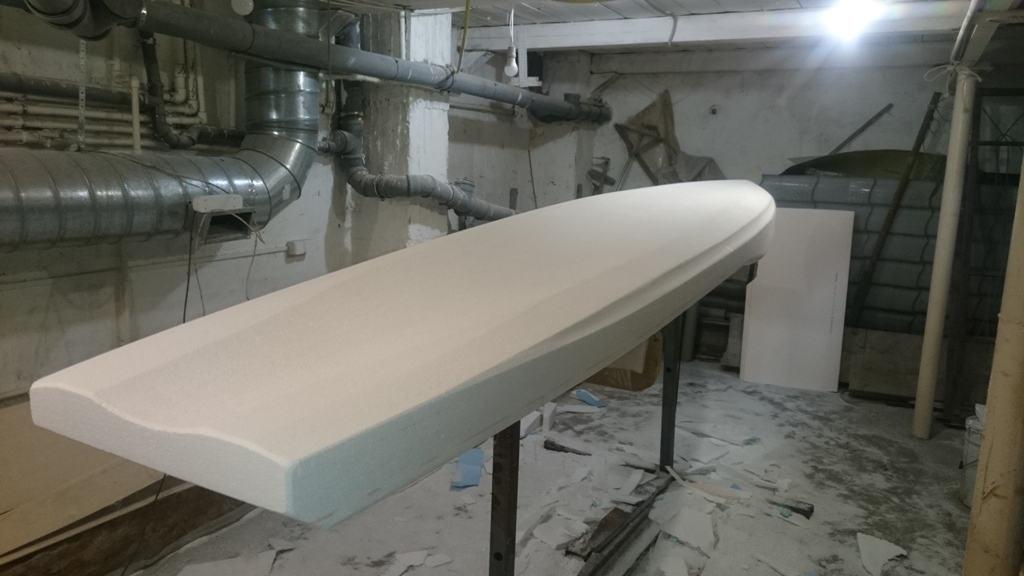

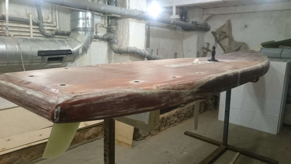

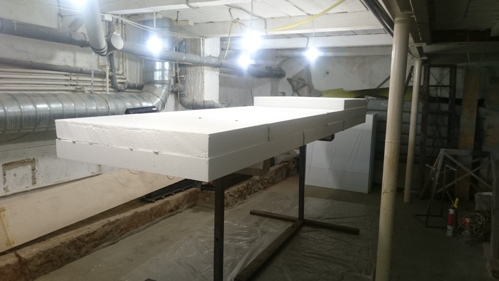

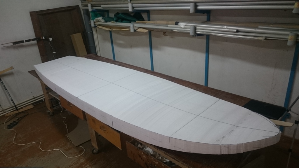

Сейчас строю очередной САП.

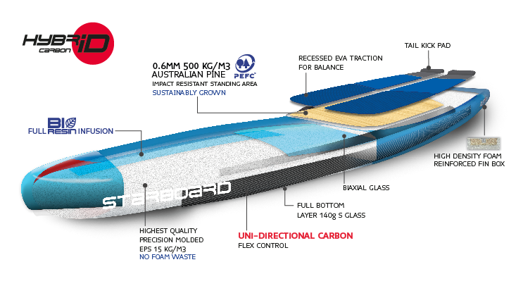

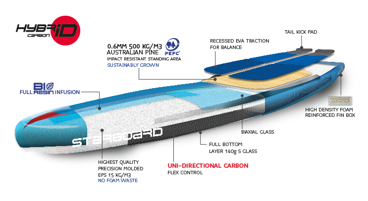

Полный аналог Старборда.
Планируемые параметры:
размер 281х71х15
вес 14.5 кг
композит - секло, уголь
Работы ещё довольно много )))
Продолжение следует.

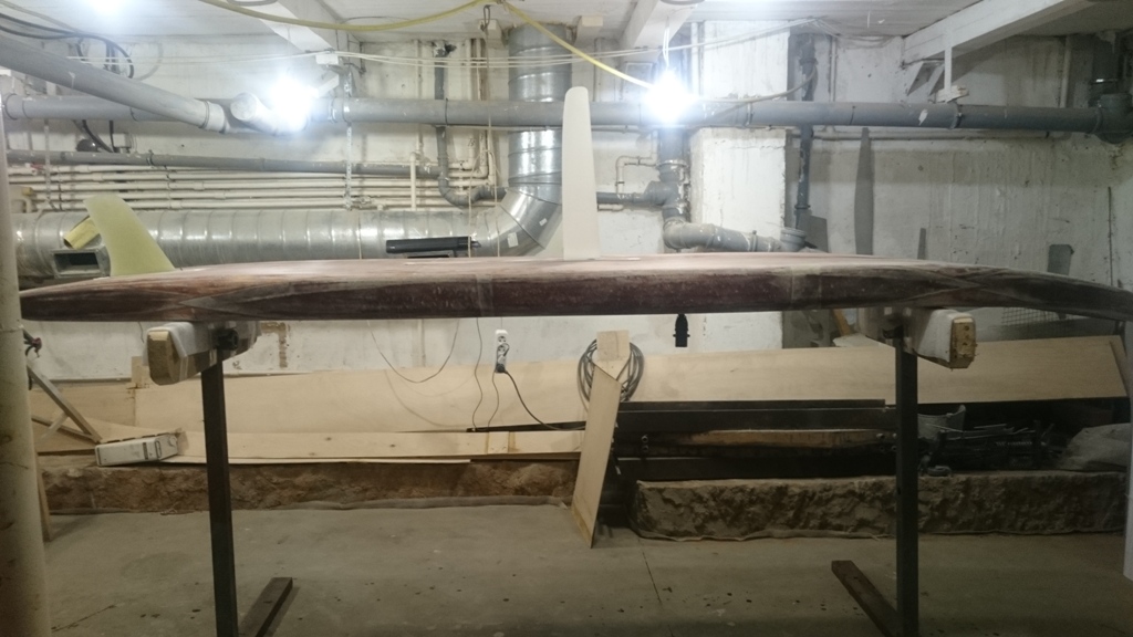

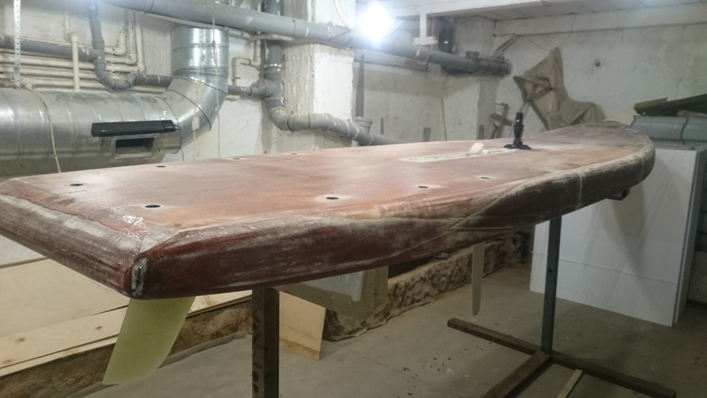

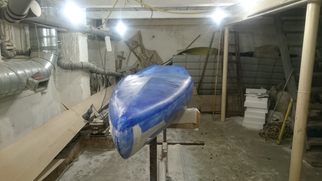

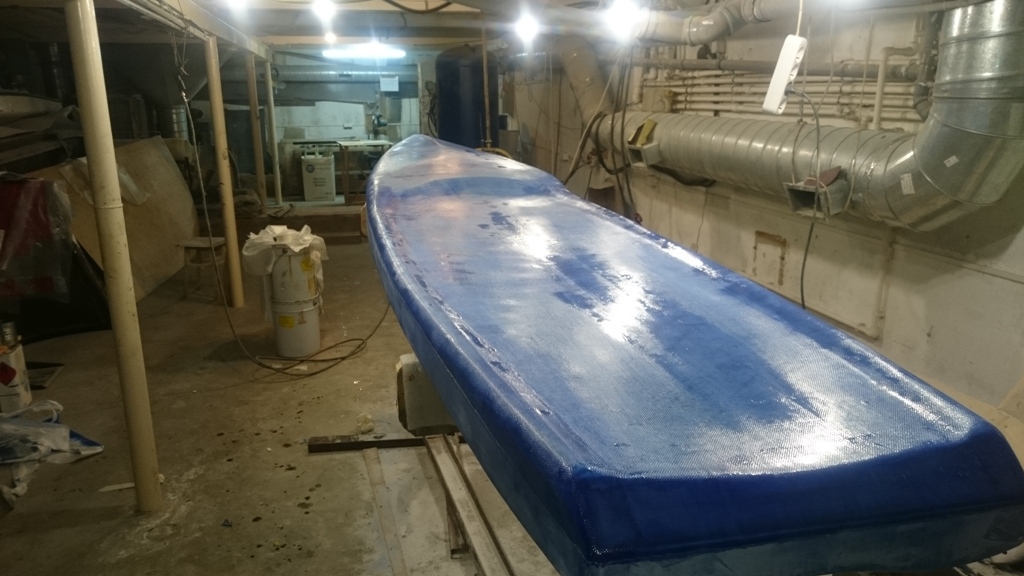

Предыдущий проект, для этого-же заказчика.
Сап-тандем прогулочный. С возможностью установки паруса и выдвижным килем. Максимальная прочность, не взирая на вес )))
размер 261х92х15
вес 20 кг

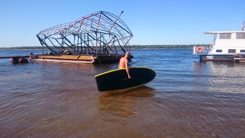

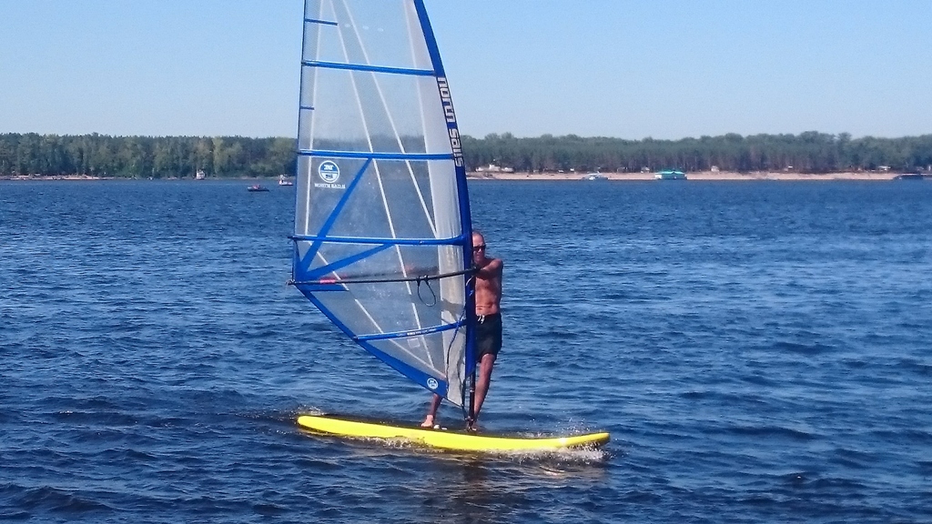

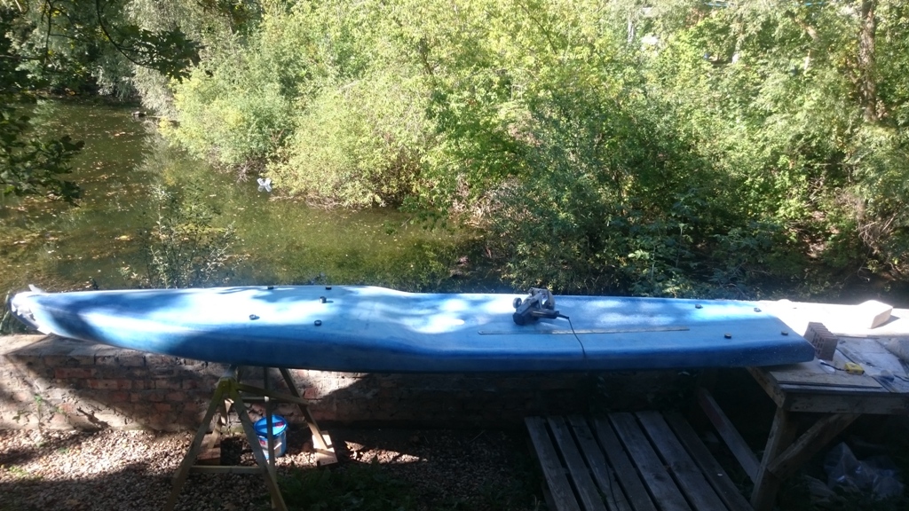

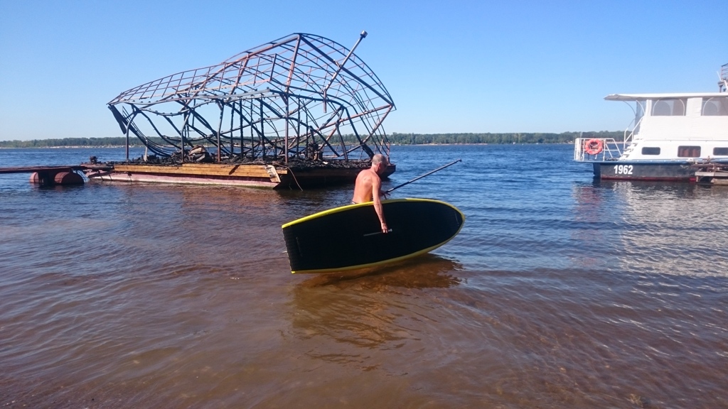

Вот и сделали )))
Фактические параметры:
384х71х25
вес 13.6 кг
Skargo вне форума Ответить с цитированием
Непрочитано 26.09.2017, 06:46
ArtHome
Аватар для ArtHome
Club: Hoa Bien
Location: Вунгтау, СРВ
Гидрик одели - страшно было, что развалится? :)
ArtHome вне форума Ответить с цитированием

Непрочитано 26.09.2017, 10:27
да вес конечно не малый)))
Относительно карбоновых Старбордов да, но если сравнить с мэйнстримом( http://archive.star-board-windsurfin...echnical-specs ),
то вес вполне на уровне.

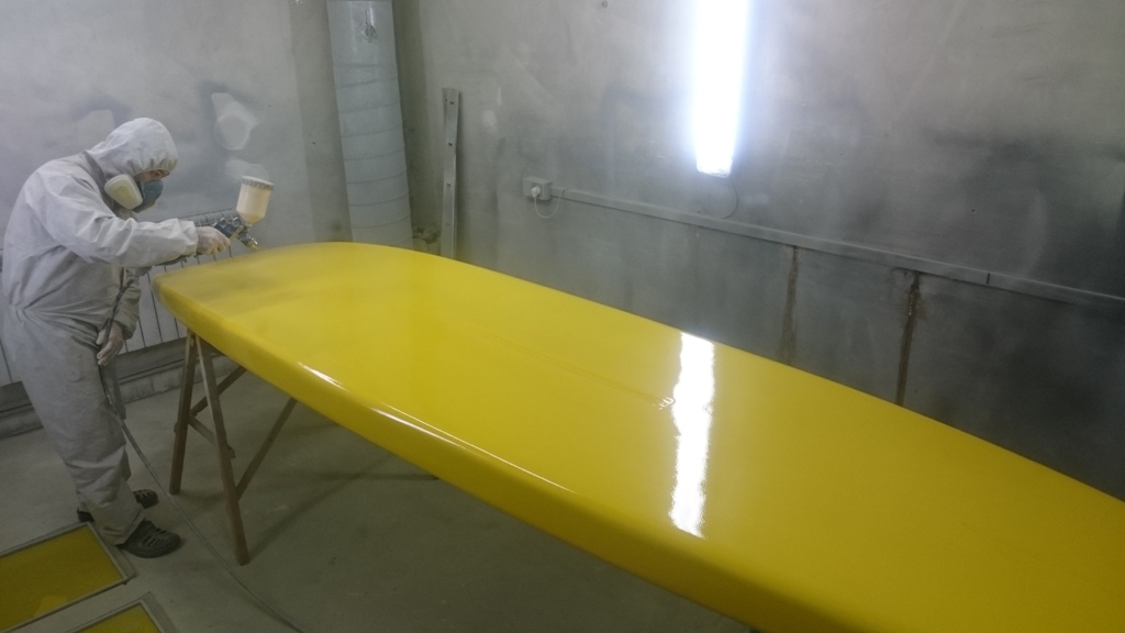

Непрочитано 27.09.2017, 19:35
Skargo
Club: https://vk.com/club179405259
Location: Самара

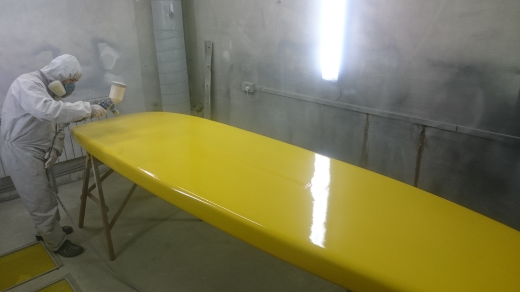

Weight: 78 kg.
Вес Старборда этого размера 12,6 кг, что всего на 1 кг меньше моего.
Вес доски такой-же конфигурации но размера 239 см будет в районе 10-12 кг, зависит от водоизмещения и площади поверхности.
Можно и покрасить. Старборд не красит для уменьшения веса. Я по той-же причине.
Для покраски такой доски понадобится 2 кг грунта и 2.5 кг краски. Нафиг такую прибавку? )))
Сообщение от ArtHome Посмотреть сообщение
Нет)))
Просто у нас тут не Таити, воздух 7, вода 13 градусов. В труселях холодно ))))

Непрочитано 28.09.2017, 06:20
5ha27
Аватар для 5ha27
Club: Rids surf club
Location: Хабаровск, MuiNe
Благодарностей: 222
Ещё... с размерами непонятки... 280, 260 - не сильно короткие?
С краской ты переборщил с весом. Какие +4.5 кг?
Непрочитано 28.09.2017, 14:50
Благодарностей: 470
Сообщение от Skargo Посмотреть сообщение
не правильно считаешь... полтора кэгэ прибавится.
Непрочитано 28.09.2017, 19:18
Skargo
Location: Самара
Weight: 78 kg.
Меня спрашивали сколько будет весить доска таких размеров, ответил примерно 10-12 кг.
По весу краски - привёл вес "мокрый", высыхая конечно станет легче, но не до 1.5 кг )))
Там растворителя не так много. Высыхая потеряет 20-30%, значит останется примерно 3 кг.
При общем весе в 13.6, прибавка в 3 кг весьма ощутима. Да и не совсем понятно, зачем она(покраска) нужна?
