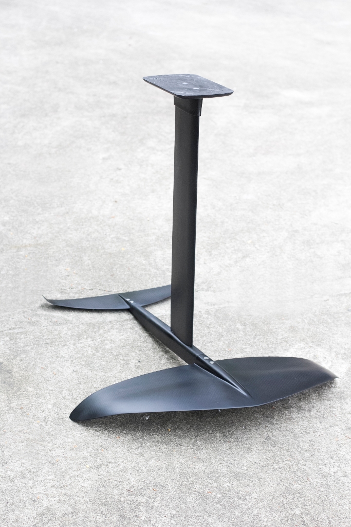

Вот что ответили желторотые китайцы
the hydrofoil for windsurfing material : 100%carbon
the foil front wing size : L65cm*W21cm
the foil rear wing size : L45cm*W12cm
the foil EXwork price : $356
Deliver one sample to Moscow cost : $92
Так что давайте сделаем чертеж. Если У Вас есть наработки и закажем. Оптом будет дешевле

Ты все правильно понял?
Он говорит тебе параметры готового изделия, цены и стоимость его посылки в Москву.
Сделать полностью другой фойл по твоим чертежам будет стоить скорее всего других денег.
Этот фойл кайтовый, для лайтвинд фойлинга маловат.

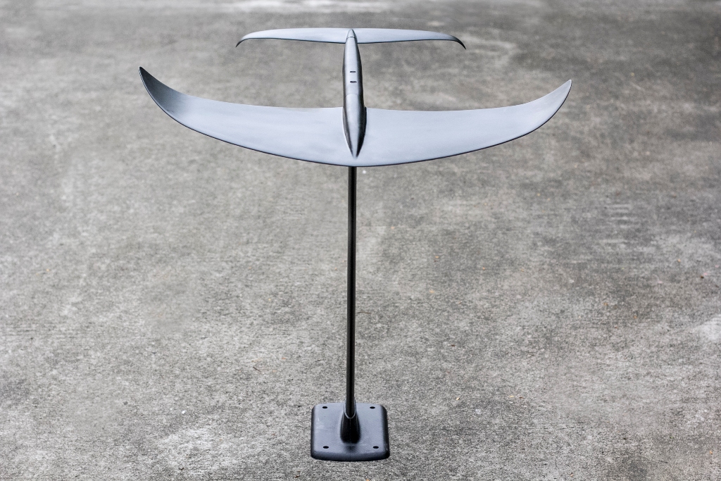

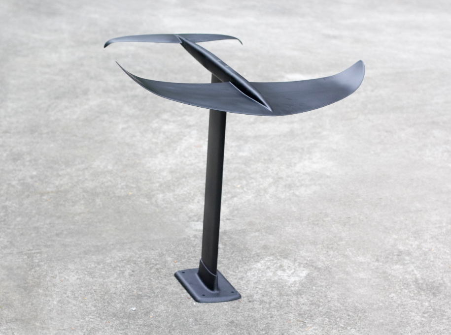

Вот еще варинаты китаси прислали

Сообщение от antonm Посмотреть сообщение
MM7 скажите какой гидрофойл подойдет для лайтвинда я его оцифрую с фотографии и сделаю чертеж. Мне вот нравиться крыло от манты и фотки есть
https://www.neilpryde.com/products/rs-flight-f4-foil
https://www.neilpryde.com/pages/rsx-...ible-foil-fins
https://starboardfoils.com/products/race-carbon
Для лайтвинда главное размах (>=80см) и площадь (>=0.1m2).
Заднее крыло(стаб) тоже поразмашистее (50-60см)
Загибы вверх/вниз и законцовки на главном крыле вверх, вниз - маркетинг. Не нужны.
Вертикальный стаб желателен если задний стаб без выраженных законцовок.

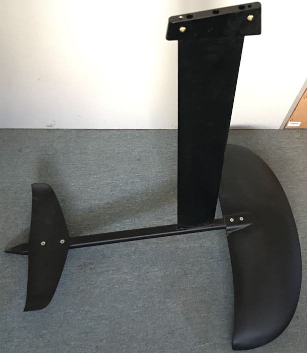

Вот другой катися написал. Я то отправил на 5 заводов запрос
