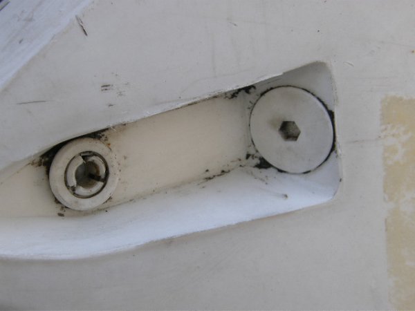

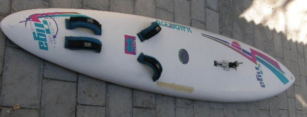

Кучу старых штук и две половины старой швертовки махнул на не менее олдовую слаломку как бы тига. Литраж 90, ширина - 53, длина 270. Зачемто юс бокс плавник
Медицинский степс и странная дыра в носу с какими-то пробками. Для чего?
можеть, кто знает, я такими аппаратаи не пользовался...

дыра в носу с какимито пробками- крепления для конька на зиму, типа айс борд 3х коньковый.гы-гы-гы

может пробки в носу чтобы воду сливать?
Непрочитано 04.04.2010, 20:04
Передняя - левая пробка - видимо, замок для пластины, которая перекрывала это странное отверстие. Негерметично, конечно. А доска, вроде, полиэтиленовая, хотя гордо заявляет карбон технолоджи. Но на носу и корме обнаружены ещё 2 пробки. под герметиком. Без всяких резьб.
А части старой швертовки уйдут на изготовление минияхты, в частности - длинный мачтпогон и швертовый колодец.

, ширина - 53, длина 270. .
однако! Как поменялись взгляды на гидродинамику. Сейчас даже кайтовые рэйсовые доски много шире.

Замерил точнее - 52 см. Но до лыжи ещё далеко.

у меня такая есть..
неубиваемый , быстрая, чисто для слалома, хорошо ходит по чепу и рубит волну...
шайбу заменил нормальной, пробка для уравнивания давления, советую временами откручивать...
р.с. петли тож советую поновее поставить..

но - от середины степса до середины передних петель - 75 см. это ж в какую стойку нужно выгнуться... на моей большой слаломке 64 см- и то какая разница с фрирайдом.

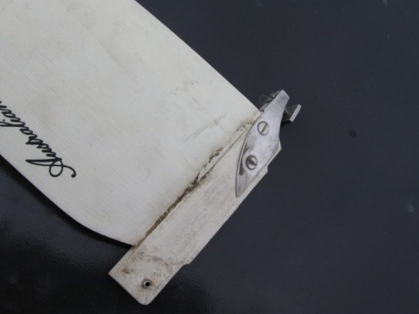

Напрягает юс плавник. кстати - какой под неё оптимум? 28-32? судя по ширине кормы - 30?

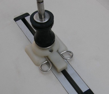

Как заменить на нормальную щайбу? сделать пропил в погоне, чтобы туда залезла бронзовая спецгайка с нормального степса? ширина щели вроде правильная...
Кстати - на старой швертовке была такая попытка - гайка разогнула люминь и и начался безопасный, но интересный цирк, как в интересную волну дойти к берегу, держа мачту ногой.

в погоне есть пласстиковая заглушку, может сразу не заметил.. посмотри внимательнее, черного цвета...
на счет 75см... доску держу на сильный ветер, от 10 м.с. и самое главное ее вначале разогнать, потом можно висеть как хочешь..
плавник 28 ..
Посмотри повнимательней: это точно US ? у старых слаломных досок было чудо-крепление плавника похожее на US, но не оно.
Непрочитано 05.04.2010, 08:59
Юс точно. мы этот плавник этой тиги ещё 2 года назад сломали, другой доской.

Каков её приблизительно-точный литраж?
За заглушку- спасибо, не досмотрел. Отковырял, степс заходит нормально.

Что-то на черноморских просторах не находится ни одного лишнего плавничка под ЮС.
вот только один спец прислал интересное решение.
