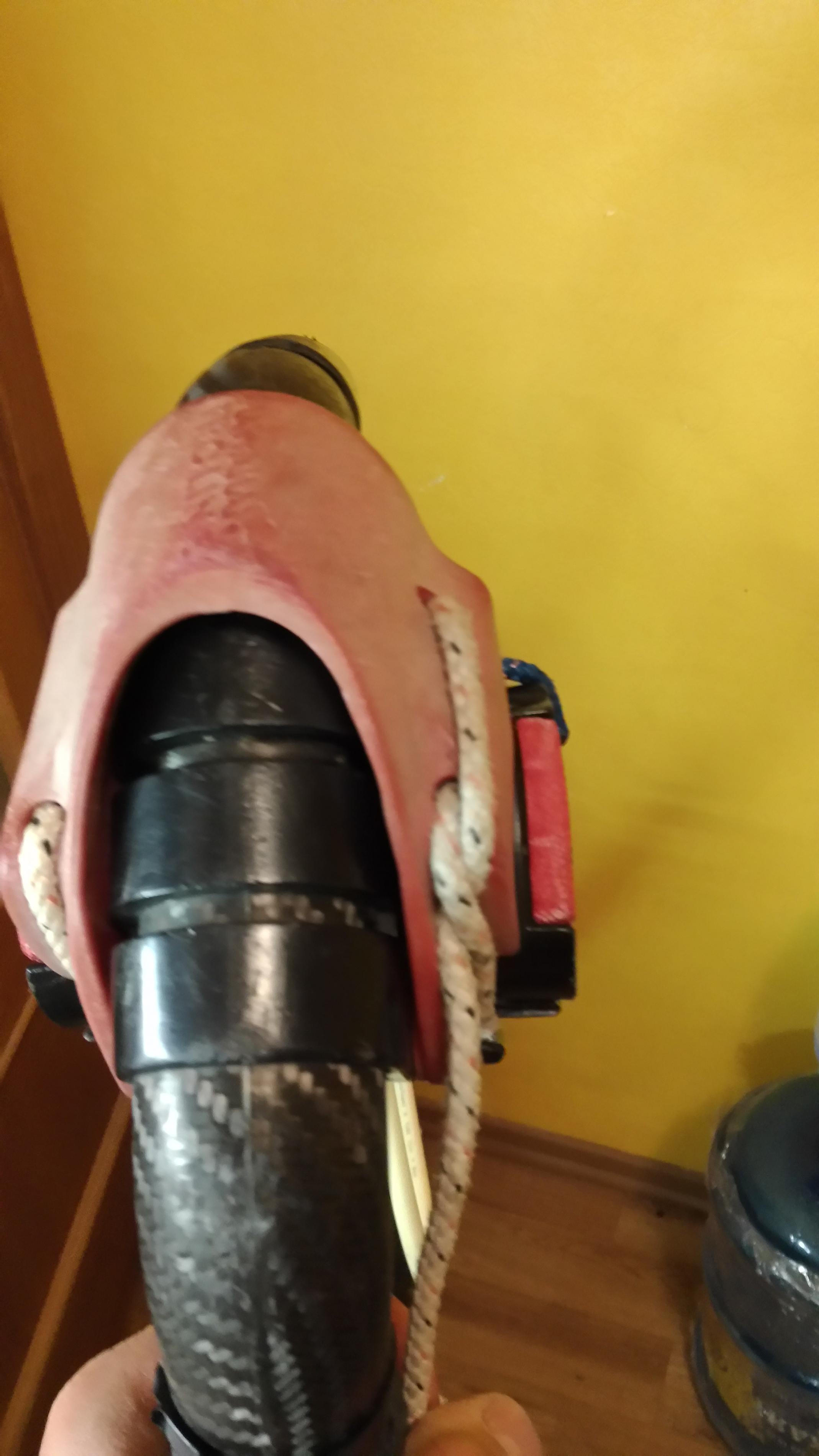

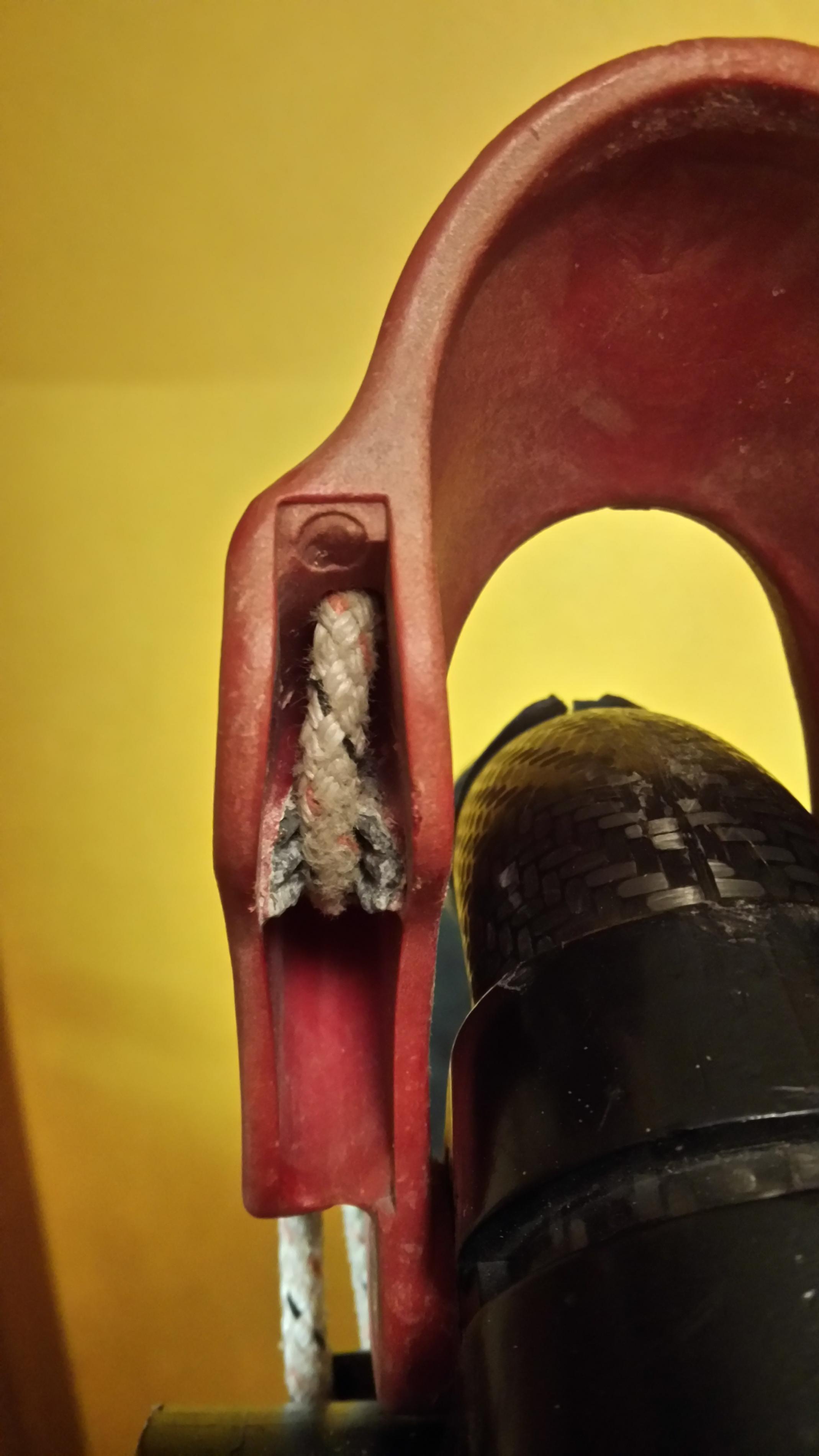

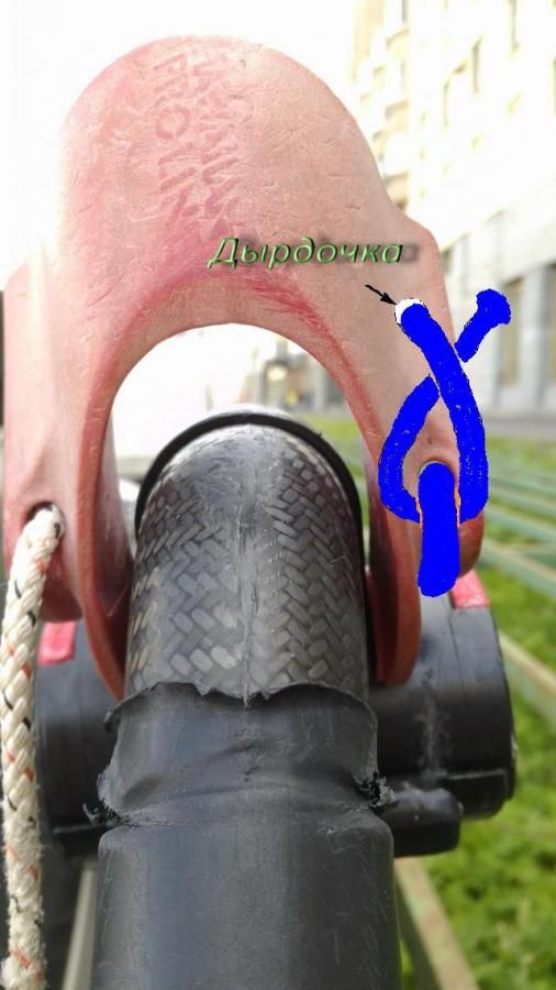

Судя по этому
кончик держится (не держится на самом деле) только на стопоре. Это неправильно. Понятно, почему зубцы на стопоре убитые. Непонятно, почему кроме ultra33 никто не обратил на это внимание, неужели у вас тоже так фиксируется?
Как лечить: изнутри рычага-защёлки по линии, вдоль которой идёт верёфка по стопору на расстоянии 3-5 мм за ним сверлим дырдочку, диаметром чуть больше толщины кончика. Кончик со стопора пропускаем в энту дырдочку, заводим под ту его часть, которая в точке А и снова ведём назад к дырдочке, можно подсунуть свободный конец уже под себя же, чтобы меньше болтался. Когда мы начнём зажимать защёлку, натянутый кончик в точке А прижмёт пропущенную под ним часть и не даст ей скользить по зубцам стопора, какими бы гнилыми они ни были. По большому счёту, так можно кончик зажать вообще без стопора. На воде ничего не расстегнётся. Только при подгонке длины, когда меняешь диаметр, застёгивать поаккуратнее, а то можно мачту раздавить - кончик тянуться почти не будет.
Дополнительный бонус к тому, что кончик при этом не жуется и зубцы стопора не снашиваются: стопорный конец всегда можно легко освободить, стопор его не будет закусывать "намертво".
Как-то так:

Супер решение! Должно сработать. Спасибо за подробное описание и схему

Судя по детальным фото, стопор вполне можно подточить, но про дырку lop верно подсказал. Должна быть, в т.ч. штатно.

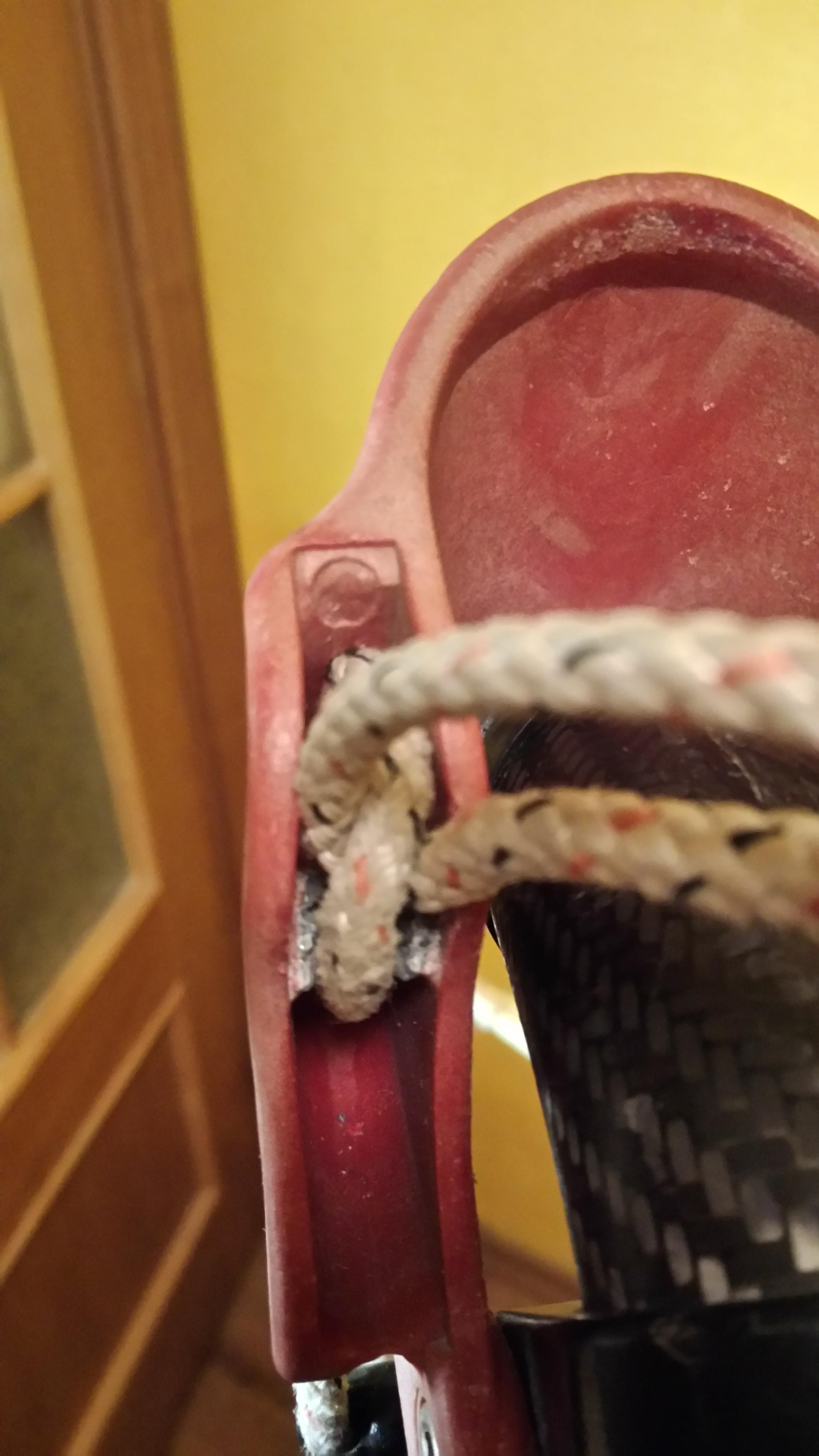

Получилось хорошо! Только теперь веревку из стопора вытащить не просто. Думаю, кольцо-"чека" из тонкого (на фото для примера тонкого не нашлось) шкотика решит эту проблему. За нее и буду вытаскивать веревку из стопора.
Подтачивание стопора треугольным надфилем улучшило сцепление, но проблему полностью не решило. Доп.отверстие - лучший выход!
