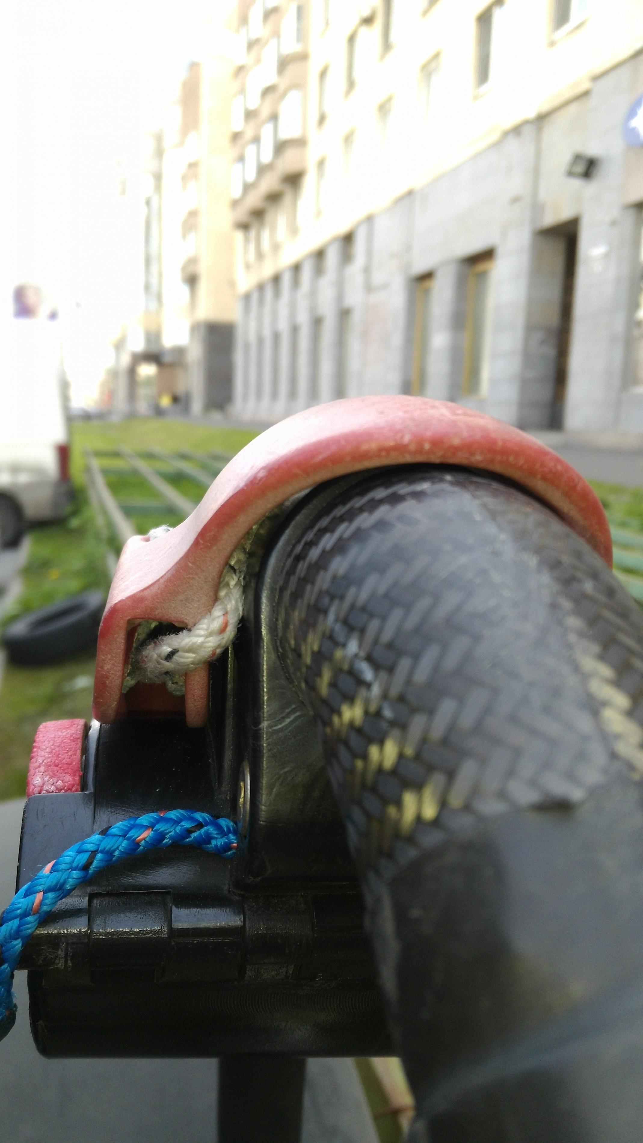

Фиксатор передней оковки гика не держит шкот
Во время каталки оковка "расстегивается", но сама крышка оковки остается закрытой. Шкот проскальзывает в фиксаторе. Фиксатор не имеет четких зубцов. Они все скрошились.
Как быть? Фиксатор, судя по всему, впаян в пластмассу оковки, да и где такой найти?
Менять гик - не вариант, т.к. он карбоновый, за него деньги уплачены )
Первое, что пришло на ум - завязать на шкоте узелок, рассчитав его положение так, чтобы при натяжении шкота он оказался прямо за фиксатором. Возможно придется рассверлить отверстие в оковке, чтобы узелок мог из нее выходить, ослабляя шкот для снятия гика с мачты.
Но это все "костыли". Есть ли более разумный вариант?

По фото не понятно, как проведён кончик (не шкот ни разу) на стопор. Возможно, что проведён неправильно, потому и не держит. Сделай фото того места, где ходовой конец входит в оковку. Можно этот же ракурс, но с защёлкнутой оковкой. В точке входа кончика в отверстие в оковке, назовём её А, при защёлкивании оковки кончик перегибается. Нужно ходовой конец, после закладки на стопор, вывести через специальное отверстие или просто сбоку рычага, если отверстия нет, и подложить под коренную часть в точке А. Тогда и усилие на стопоре будет небольшим, и сам кончик прослужит долго.

А из картинки вообще не понятно, с той ли стороны заведена верёвка...

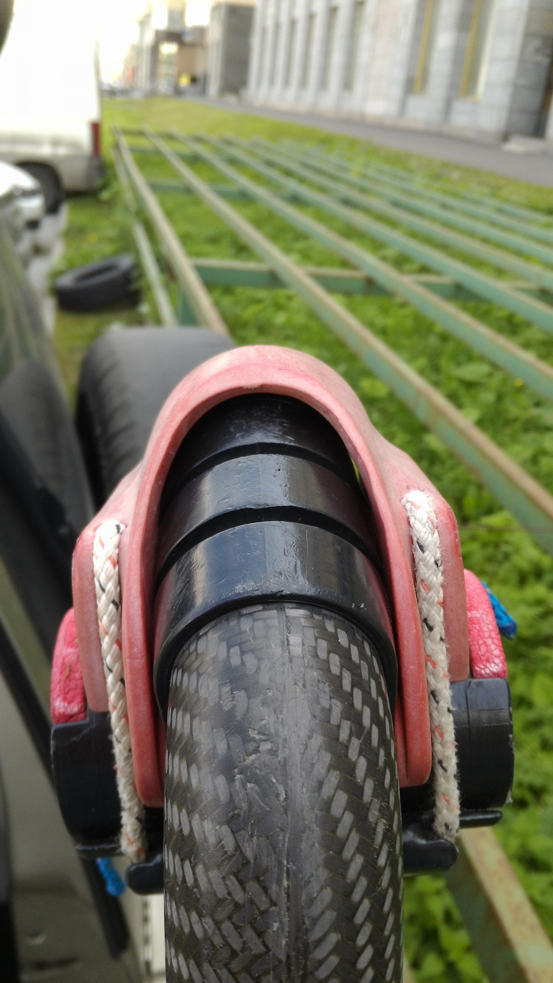

По фото не понятно, как проведён кончик (не шкот ни разу) на стопор. .... Нужно ходовой конец, после закладки на стопор, вывести .... сбоку рычага...
В оковке всего 2 отверстия и неправильно провести кончик (ок, не шкот)) нужно умудриться )) Сделал доп.фото. Попробовал зафиксировать свободный кончик под защелкой. Там даже удобные канавки есть, т.е. и защелка прилегает плотно, и кончик дополнительно с боку фиксируется.
Вроде как получается крепко, но это на сухой веревке. Если расстегнется в сильный ветер далеко от берега, то я долго буду барахтаться на волнах, "колдуя" с таким вариантом ))))

Можно дать объяву о покупке оковки. Оковка может быть и другая, лишь бы диаметр и изгиб трубы гика подходил. Как я говорил можно найти оковку но заменить только совместимую защёлку.
Узелок, как вариант, пойдёт для единственного диаметра мачты. На другой мачте, тем более другого размера паруса придётся перевязывать.
Защёлка ослабляется стандартно, с возможностью снятия шкотика из канавки, просто иногда мачткарман паруса давит на оковку и та туго упирается в край ткани. Нужно рукой попробовать отвести натянутую ткань от оковки и всё снимется. Ещё возможно оковка на гике перевёрнута, и по этому её не удобно накидывать и снимать при положении паруса на одном из галсов. Попробуй перевернуть парус на другой галс и снять гик.
