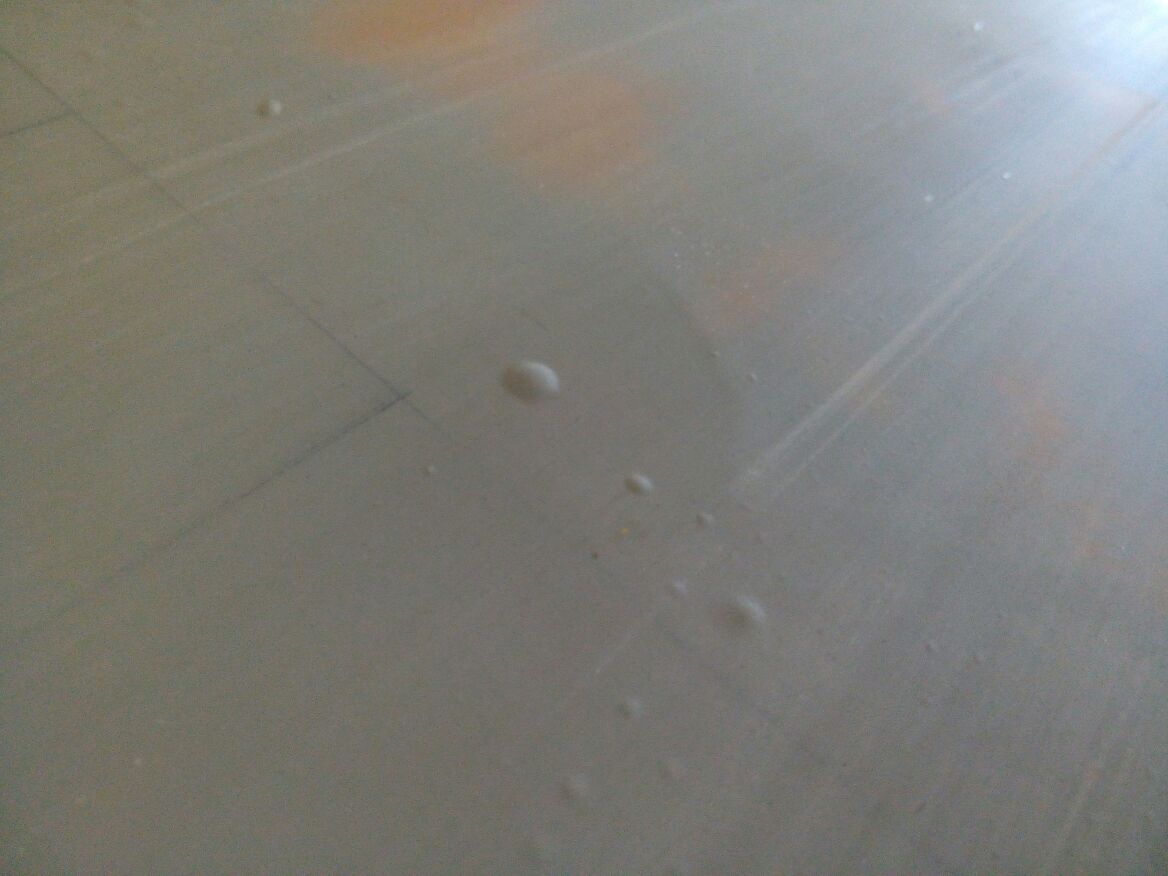

SB isonic wood прототип - Пузыри под лаком на днище
Вот такая вот штука, покрытие днища похоже на лак, под ним пузыри которые при нажатии пластичны. Т.е. наживаешь на них и они уходят куда то.. странно что не выдавливатся в сторону например, не смещаются. Отпускаешь, он сразу возвращается.
как лечить? не внутрь ли они уходят?
есть мелкие пузырики, их наверное оставить можно, а есть несколько крупных (~7 мм) они лопнуть могут на воде, вот думаю как полечить.

Проколоть :)
Непрочитано 06.05.2016, 01:26
Покрытие днища, похожее на лак, сошкуривается нах. Вместе с тем покрытием, которое под ним, до самого дерева или стекла, которым (если) оное дерево покрыто. Всё это сушится, а затем покрывается парой слоёв эпоксидной краски или 4-5 слоёв эпоксидного или полиуретанового лака.
Пузырики возникают от того, что твоё покрытие пропускает скрозь себя воду, в одну сторону, и она под ним начинает жить своей собственной жизнью. Называецы осмос. Для досок, покрытых автокраской или полиэфирным гелькаутом - обычное дело.
Да, колоть можно. Тогда всесто пузырька будет йамка, не менее симпатичная.
