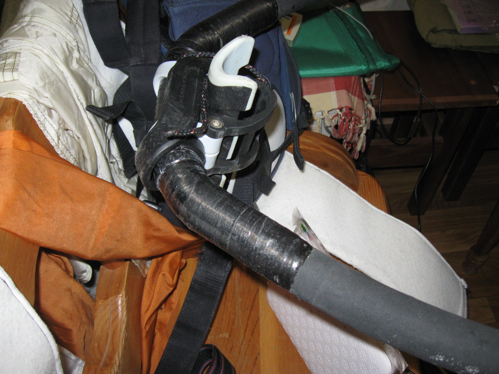

Непрочитано 03.01.2016, 12:47
udav
Sail Number: Y-943
Club: сам
Location: Ровно
Я делал всё такое в кустарных условиях на обычной эд20 при комнатной температуре. Получается всё. Только трудозатрат и материалов при высоком качестве работы по стоимости не меньше, чем купить б.у. гик.
Так что кому хочется( безработным, как правило), можно работать. нормальным спецам при высокой зарплате лучше не заморачиваться.
