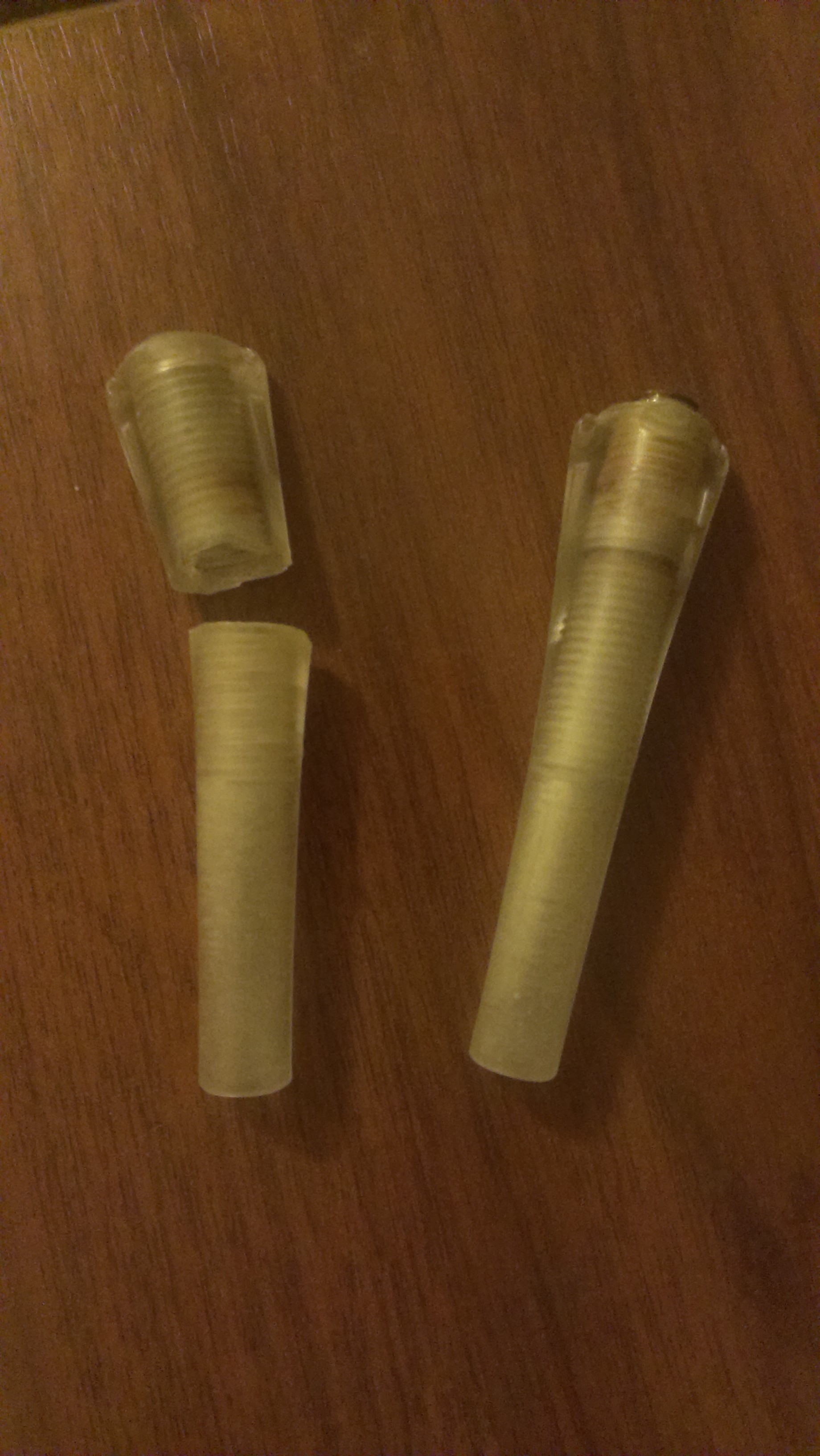

Всем привет! Образовалась проблемка. После полоскания в прибое сломался наконечник латы. Где взять или как сделать самому? Может есть у кого, пишите, обсудим. Вот такой.

сделать из трубочки с болтом.
Непрочитано 22.04.2015, 21:24
У меня валяются норсовские квадратные, могу передать кому-то, их можно обточить. Однако такие натяжители или похожие есть в любом клубе: когда паруса стареют, остаются латы и фурнитура. Если лень искать у себя по Сочам и переписываться, можно сделать из любой пластмаски, только метчик подобрать, там вроде резьба стандартная. Но я бы и тут заленился, подобрал бы по лате внатяг, чтоб без резьбы... Или склеил старый, одев трубочку на него: гемор, но ради искусства.

Если в Марабу нет гастровских, видел там квадратные, вроде от SST. Должны подойти.
Непрочитано 23.04.2015, 17:16
Я эту штуку называю "натяжитель"
К Лалексу присоединюсь - почини.
Трубочку может и сложно будет натянуть на эту коническую штукенцию
Я бы распилил трубочку вдоль и обе половинки примотал стеклотряпкой на боксидке или просто хор. изолентой - типо шину наложил
Или просто пару полосок металла, желательно не из чернухи.
Или жёсткого пластика
Только сначала винт смазать вазелином и вкрутить на полную...
