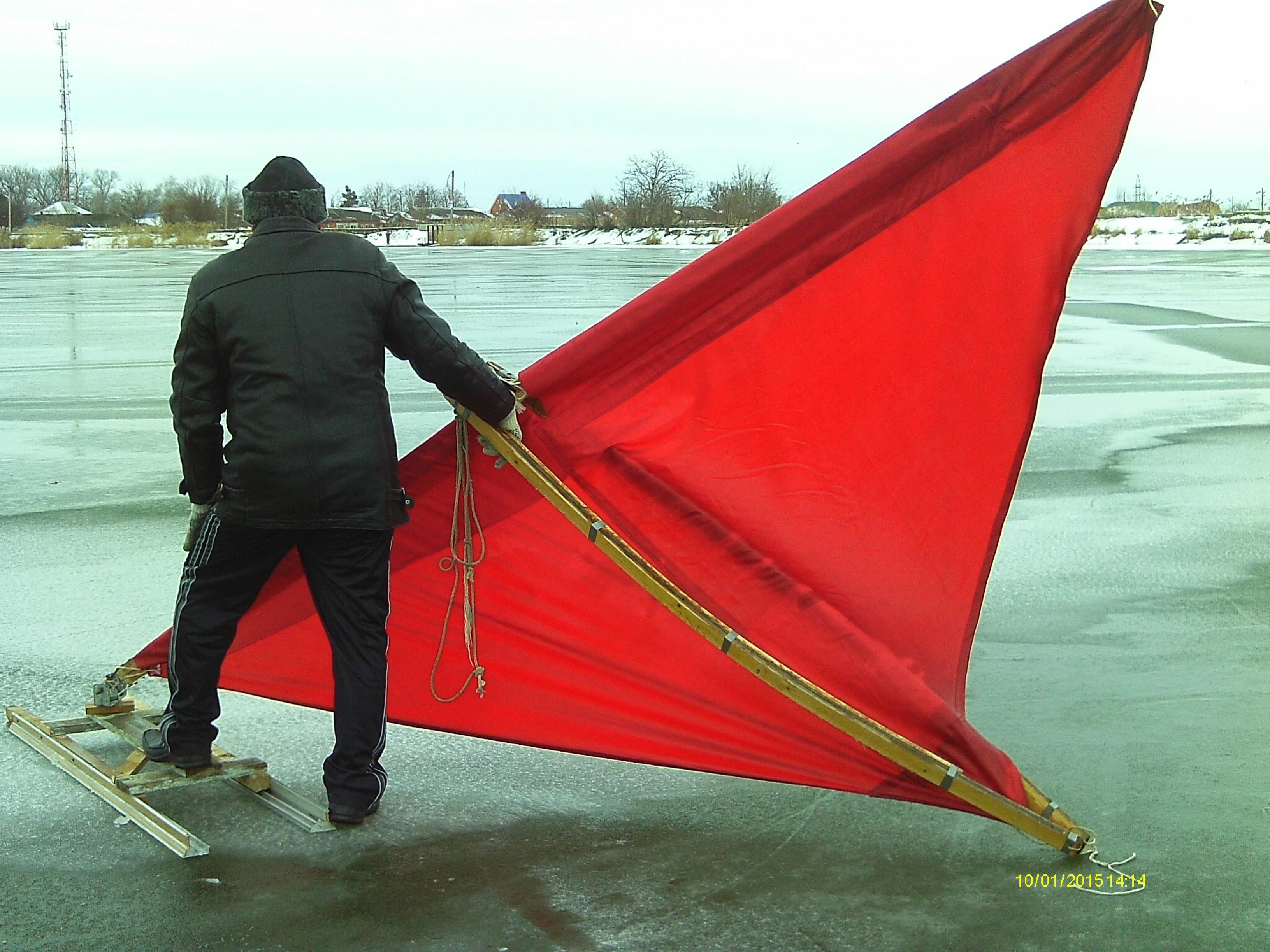

Мои зимние эксперименты
У нас короткие зимы. Но удалось немного поэкспериментировать. Я изготовил две двухлыжки. Одну из старых алюминиевых гардин. Другую из дерева с дюралюминиевыми кантами. Вторая идет по льду прекрасно. Первая идет хуже, чем первая, но очень легкая.

Ух-ты! какая лютая матчасть

Первое место за самодельную конструкцию !!!

круто!
Сильное доказательство того, что желание одолевает возможности!!!
Особенно парус поразил меня!!!

Парус ладно , А один только гик чего стоит ?!! Как он ему изгиб придал ?

Не просто круто! А очень круто! Честно говоря, глядя на такие штуки, проникаешься уважением. Молодец!
