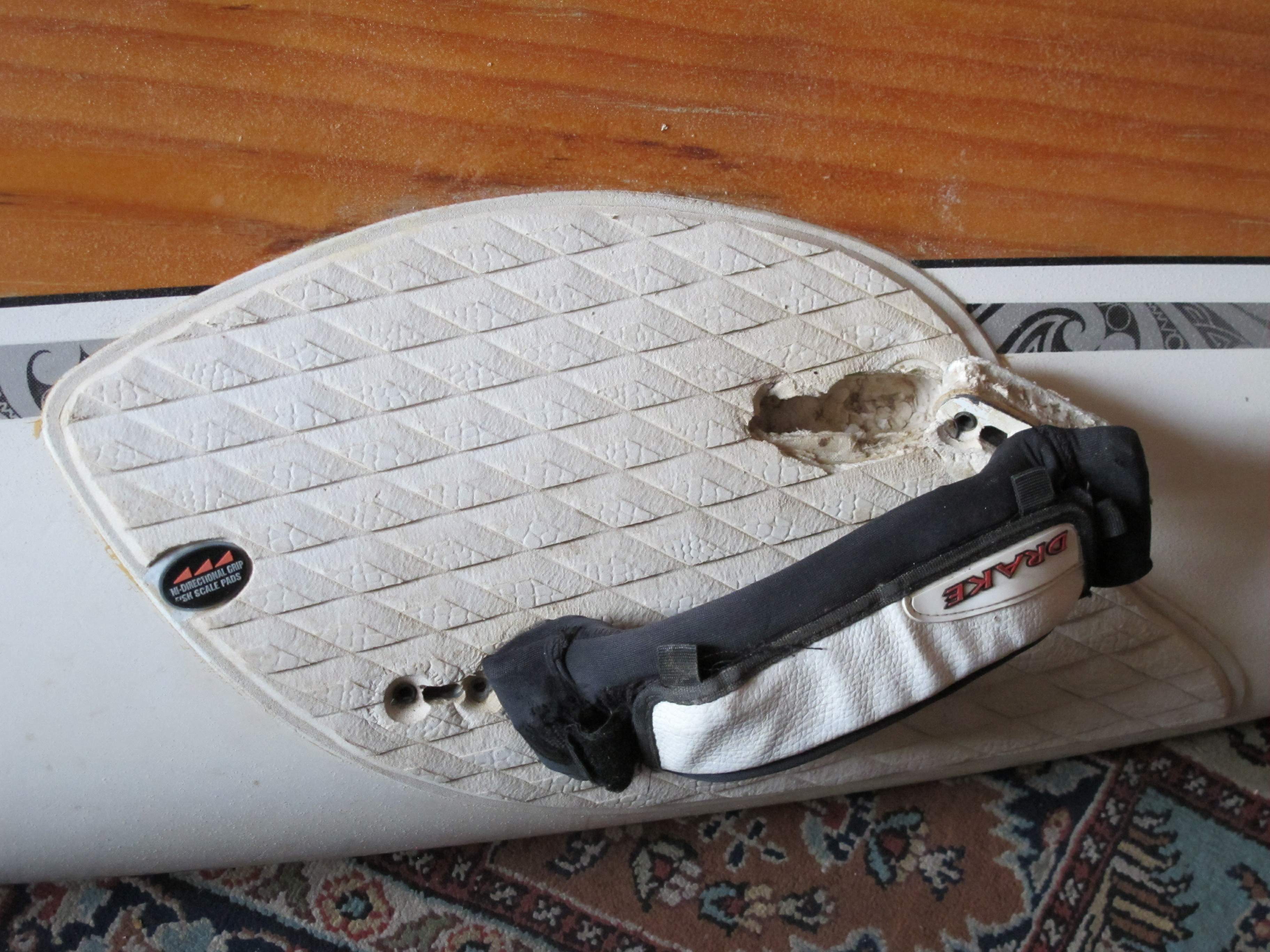

Деревянная в ремонте сложнее. Надо следить за лаком на палубе, вовремя подновлять, иначе шпон чернеет.
