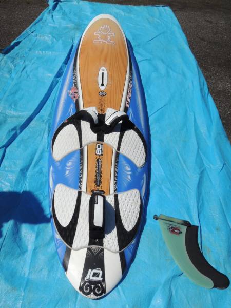

Условие задачи:
1. Тушка 80 кг
2. Доска вэйв - statrboard evo 80 л 2008 г., длина 233, ширина 58.
3. Рекомендуемые паруса - 4,0 - 6,0, плавники 20 - 25.
4. Имеем вэйв перо на 24 (как на картинке) и паруса 3,4; 4,0; 4,7.
5. Место планируемой дислокации - Тайвань, сейчас там как раз на них и дует
6. Условия каталки - вэйв, флэт - по желанию и наличию сил в организьме.
А вот теперь вопрос к знатокам!

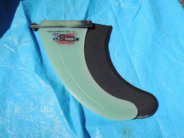

Под 3,4 и 4,0 нужно перо поменьше, чем 24. Накопал фристайловое на 20 - видавшее виды, но обработанное моей заботливой рукой.
Есть мнения, как оно будет себя вести?
Или не париться, и катать со всеми парусами на 24-м?
Или все ж заморочиться и найти вэйвовое на 20?
P.s. знаю, что под 3,4 доски будет много, знаю, что лучше 3-х перьевая и т.д. и т.п.
Но - условия неизменны, доска 1 и конкретно эта.

Сначала катани, а потом заморачивайся. Неужто на Тайване не найдётся плавника(хоть на пробу)...
Если не париться - будет тяжело.
Я бы искал вейвовый 18-й плавник. Или на крайняк отпилил по длине фристайловый...
"Отпилить" - вообще без проблем!
Однако, я наверное ранее немного некорректно задал вопрос.
Надо было разбить его на 2 части:
1. Нужно ли под 3,4 искать более короткое перо, чем 20 (хотя по характеристикам доски минималка - 20).
2. Будет ли фристайловый плавник, с его специфичной формой, хорошо выполнять возложенные на него функци (как правильно их обозвать, даже не знаю! - зарезаться, разгоняться, не срываться в спинаут и т.д.)
На первую часть, спасибо BAD 1, ответ получен - желательно подыскать на 18.
А на вторую?
Поясню свою дотошность - я больше катаюсь и соображаю в слаломных, да в противотравных плавниках. А там - не та форма, не тот материал пера, не тот угол наклона, и все - гоночный снаряд превращается в трамвай. Понятно, что в мелких плавникам (я б сказал - в зародышах плавников) материал не так критичен. А вот форма?

Советы так себе если честно )) Этот фристайловый плавник новый стоит 150 евро, а вейвовый 50. Отгадайте какой из них разумнее пилить )
На самом деле надо так. Ищешь подходящий тебе по стилю катания вейв-плавник в интернете. Я бы 20й выбрал, форма хз, на этой доске я не катал. Печатаешь на бумажке картинку плавника 1:1. Бумажку двусторонним скотчем аккуратно клеиш на донора. Вырезаешь контур, потом пропорционально стачиваешь толщину.
Фристайловый плавник не порть, все равно вейв плавник в него по габаритам просто не впишется. А на фристайловом плавнике твоя доска не поедет 100%.

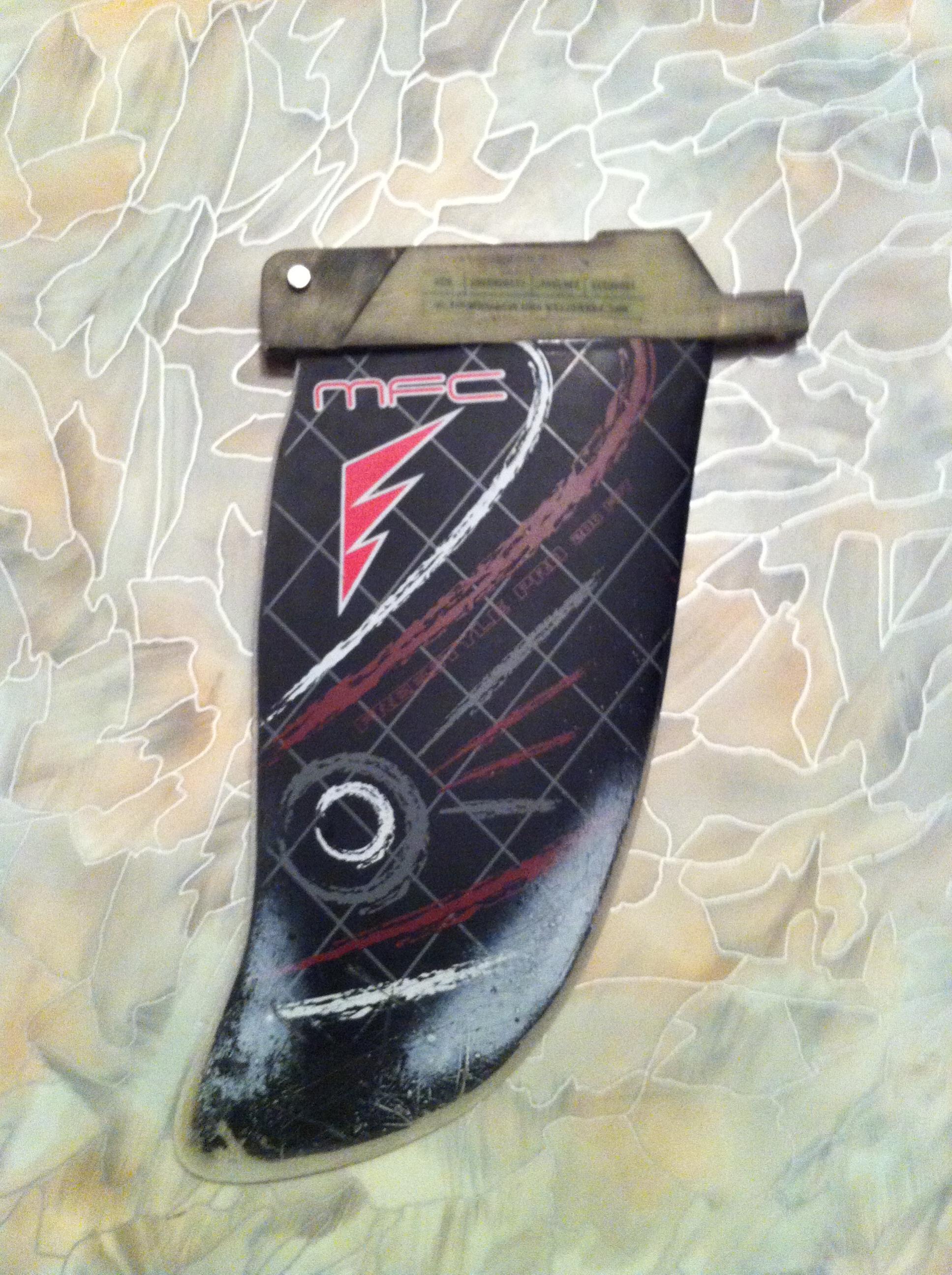

Когда штыранет на 3.4 - 4.0 это фристайл перо не поможет, оптимально будет прикупить вейв в районе 20 см
MFC хорошие плавники делают, пилить его не стоит

Раджа, твой совет тоже так себе)))) если он пильнет от 24го 4 см, то не останется загнутого хвоста ! а этот хвост-главное в вейв плавнике. потому мы и говорим не пилить))) лучше плавник побольше, да правильный.
а фристайловый все равно пилить)))) что с ним еще делать?))) просто это уже из другой серии, на вейв доску его вообще не надо ставить)))

Вот и на 2-ю часть вопроса родился ответ!
Причем подряд от 3-х человек одинаковый - Don_Radja, tuko, -nn- - фристайл не пилить, фристайл ваааще не для этого, фристайл не поедет.
Всем спасибо!
Как раз и вэйвик на 20 с рук накопал. Если будет многоват - пильнем на месте.
