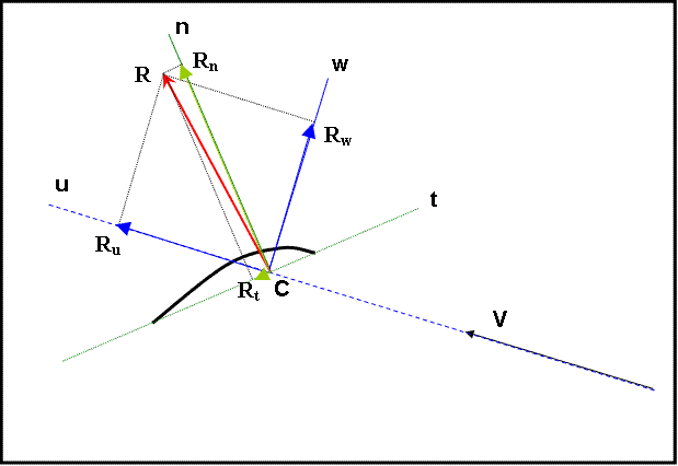

#268
Сдается мне вы путаете тут результирующую аэродинамическую силу (РАС) с подьемной (ПС). Я думаю, что РАС получается как векторная сумма ПС действующей поперек гика и силы сопротивления паруса ветру (СС), действующей вдоль гика.
ПС всегда перпендикулярна гику, а РАС поворачивается в зависимости от количества СС.
Идёт 18-я страница толковища, а простейшие вещи всё ещё не поняты. Я - не путаю. РАС получается не как какая-то сумма, а как результат воздействия ветра на парус. Это основная сила, это её мы можем раскладывать на компоненты в различных ортогональных осях. А вы пытаетесь действовать, пардон, через жопу: хватаете какие-то компоненты, полученные ранее непонятно кем и непонятно (для вас) в проекции на какие оси, и пытаетесь из них слепить результирующую силу. Для вас понятие "подъёмная сила" первично, вы никак не можете понять, что у нас не самолёт, а парус, который вовсе не предназначен, для того, чтобы кого-то куда-то поднимать.
Подъёмная сила направлена строго поперёк потока. У самолёта поток - это обращённое горизонтальное движение воздуха относительно неподвижного крыла, сила поперёк потока действует вертикально вверх, поднимая самолёт. Это часть аэродинамической (результирующей, естессьно) силы называется подъёмной. Аналогом её на парусе будет компонента РАС, направленная поперёк скорости вымпельного ветра, а не поперёк гика, как вы себе подумали. Смотрим рисунок:
Здесь РАС это R, красная стрелочка. Мы можем разложить её на компоненты в одной из систем координат: система tCn связана с парусом, система uCw связана с вымпельным ветром. Так вот, Rw - проекция силы R на ось Cw, перпендикулярную вектору скорости вымпельного ветра, это аналог подъёмной силы, действующей на крыло самолёта. А Rn - проекция силы R на ось Cn, перпендикулярную гику, точнее - "средней хорде" паруса, направлена совсем иначе.
Аналогично, сила сопротивления паруса ветру это Ru, а не Rt.

Логика довольно странная. Как по мне, так тягу у велосипеда, всю целиком, создаёт велосипедист. Колёса , безусловно, участвуют в её преобразовании в движение велосипеда, но сами по себе тягу не создают. То же и с доской. Тягу создаёт взаимодействие ветра с парусом, остальное это лишь механизмы её преобразования в движение, способные лишь терять энергию, больше или меньше, а не вырабатывать её.

нет. На рельсах нет сжимающейся субстанции (воды) и нечему выбрасываться от давления колеса на рэльсу.
С каких пор вода стала сжимающейся субстанцией? Возьми литр воды и попробуй сжать хотя бы до 0.99 литра :) Хошь - домкратом, хошь - гидравлическим (гы, каламбур получается) прессом.
Непрочитано 06.11.2013, 11:29
#270
Благодарностей: 482
неуловил, а с какого поста начали рисовать плавник под углом к направлению движения доски?
