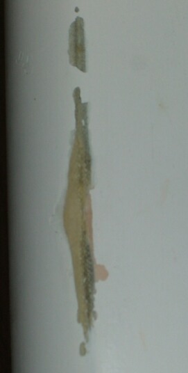

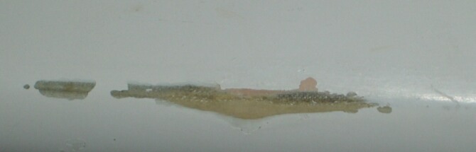

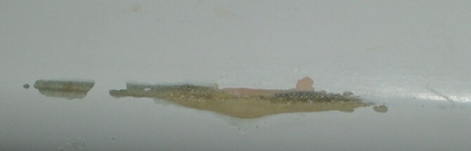

Привет,
т.к. активный сезон вот-вот должен начаться, то все же решил спросить у знающих, т.к. меня гложет уже год ремонтировать или нет подобные штуки.
Вопрос 1:
имеется доска, от времени покупки данная штука была, но правда я чуть расширил в ширину и длину - содралась краска.
Доска воду не берет или почти не берет, изначально позиционировалась как потертость от транспортировки, собственно где-то так и есть.
Проверить берет или нет воду - не знаю как, но вес в пределах нормы до и после воды. Внутри ничего не хлюпает, пробку выкручивал - ничего не заметил явного..
Смущает трещинка (более темная часть на потертости) по ребру доски (переход от днища к борту) вдоль потертости - толщина в один слой стеклоткани, в глубину - ничего нет (макс 0.5мм), не расслаивается со временем.
Размеры длина 45мм, ширина много меньше 1мм, глубина много меньше 1мм
Ремонтировать или нет, если да - то эпоксидкой подмазать, краской задуть или раздолбать и тканью с эпоксидкой?

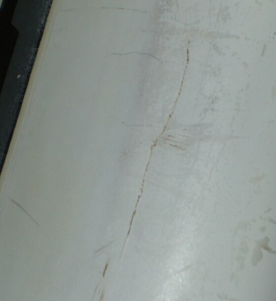

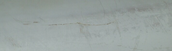

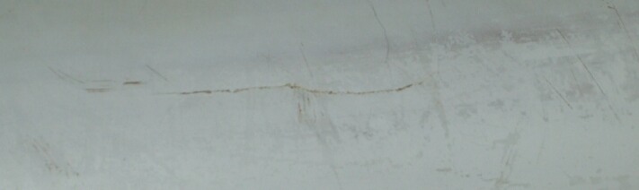

Вопрос 2:
В прошлом сезоне была какая-то внештатная ситуация и как-то появилась такая штука. Методом пальпации проверил, что палуба и борта не гуляют, т.к. думал может продавилась и из-за этого трещина. Структура трещины такова, что в месте разрыва как-бы слои пытаются зайти во внутрь, т.е. не классический разрыв и щель, а легко заметная загнутость во внутрь доски. Относительно воды и т.п. - аналогично варианту выше, ничего не заметил значительного?
Размеры длина 65мм, ширина меньше 1мм, глубина меньше 1мм. Расположение - средняя часть доски переход палубы в борт.

Проверить достаточно просто - завернуть пробку и вынести на солнце. По трещинам пройтись мыльным раствором - запузырилось=беда !
Непрочитано 08.06.2013, 15:40
Товарищ, пока писал пост и вставлял фотки. уже бы намешал эпокси), проверить по Командиру, если пузырей нет, тогда просто укрепить эпокси, шлифовать, красить. Если вода есть - а это вероятно (((,сушить, сушить. потом сушить, чуть расширить трещину придётся, и углубить, и пр.

Сообщение от birdmilk Посмотреть сообщение
Привет,
"Бережного Бог бережот сказала монашка одевая....." дальше уже понятно чего на что...
..если есть хоть капля сомнения, залей эпоксидной и наклей на подозрительную трещину дакрон (хуже от этого не будет), а в межсезонье займись детальным изучением проблемы.., тут уж или к "доктору" или так сойдёт.., если просто покататься то и так сойдет, ну а ежели на продажу то лучше к "доктору" товарный вид придать...

Привет,
спасибо за совет мыльным раствором, действительно надо было просто вспомнить детство и советские покрышки:)
Проверил - не пузырит, поступлю просто - ковырну, и жпокси подмещаю и потом залью, будет как новая и мне спокойней.

Непрочитано 09.06.2013, 18:37
Лучше не заливать голой эпоксидкой, она может быть довольно хрупкой, а добавить в неё талька или аэросила, то есть сделать шпаклёвку. Или воспользоваться готовой, типа поксипола. Она прочнее, хорошо шкурится и лучше подходит для ремонта мелких дефектов. А голая эпоксидка лучше , когда нужно ткань пропитать.
Трещину проверить просто: кладёшь ладони на доску с двух сторон от трещины и большими пальцами по очереди с силой нажимаешь на края трещины несколько раз. Если чувствуется, что обшивка гуляет, значит наружный слой сэндвича нарушен и нужно усилить это место парой полосок ткани, предварительно сошкурив декоративный слой. Если подвижности не ощущаешь, как на целом участке обшивки - можно просто зашпаклевать.

birdmilk
Location: Kyiv
Планирую сделать смесь из волокон стеклоткани и эпоксидки, и этим подшпаклевать.
По сути получается такая же шпатлевка, только мне кажется будет еще большая прочность, чем только пылевые присадки добавить.
Спасибо за рецепт шпатлевки и за название готовой!
+100500 зашкурить и замазать 5минуткой дело 10 минут. И спишь себе спокойно.
